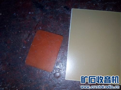

搭车问一下这种老绝缘板里面有没有石棉与玻璃丝?那种红的酚醛布板用燃烧法实验后留下的是白色的粉末,怀疑那些布是石棉布。

酚醛布板那烧出来的是纸灰
玻璃纤维板烧了之后有很多一条条的玻璃纤维的

谢谢!有种酚醛布的红色板材,我一直怀疑是石棉布的,烧一下有酚醛塑料味,但是灰很多,是白的。这些板材加工时要注意防护,那种玻纤板的粉子也很刺痒人。
