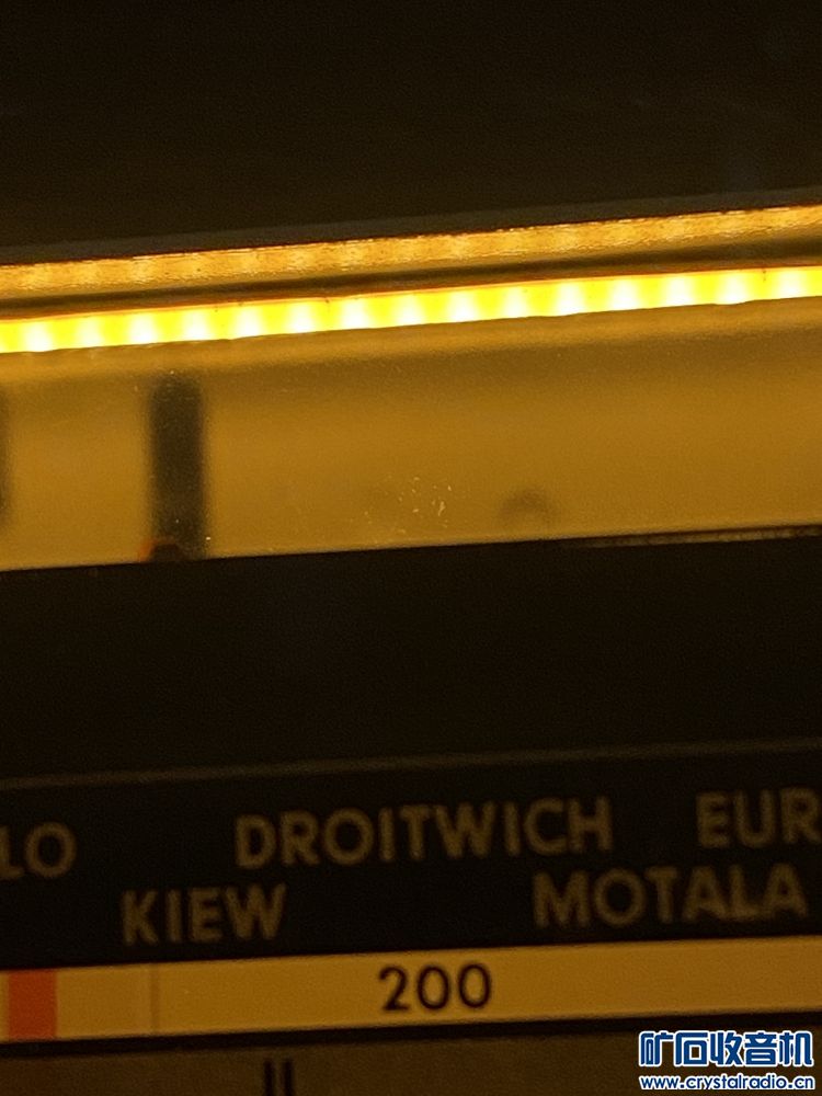

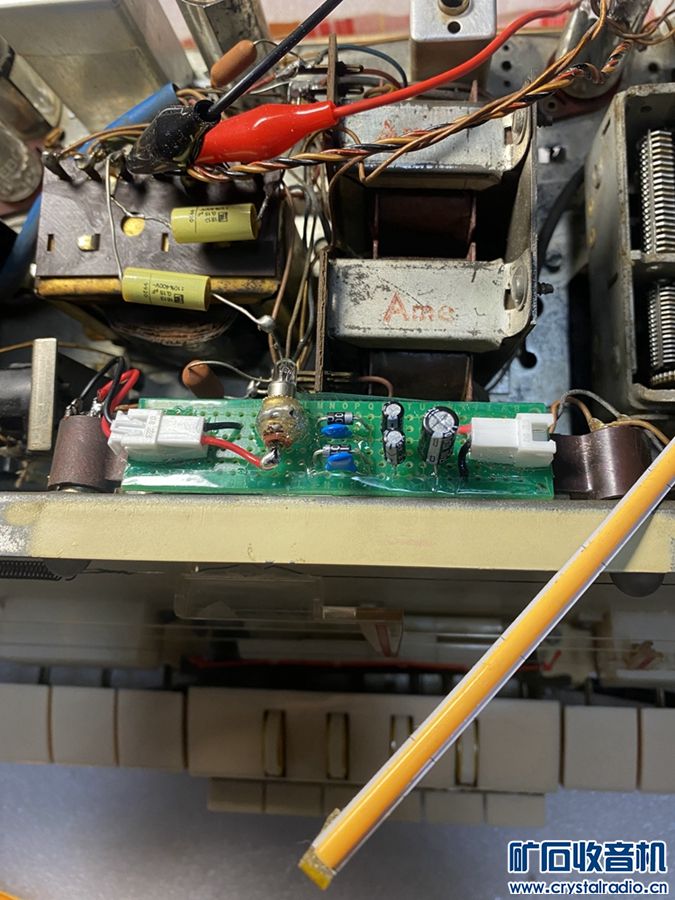

德机常用的7V 0.3A灯泡不好买,某鱼甚至卖到18块一只。还是改装LED经济实惠。
下图是刚改装完成的,从EM84(原照明)交流6.3V转16.65V直流,使用了2P插头,LED灯带是12V的cob灯带,5mm宽度。原来的灯泡也保留着,可以同时使用两种照明,也可以任选其一使用,对信号无干扰,LED灯条无闪烁。为使亮度更加均匀,加了一块磨砂亚克力板。感觉效果尚可。
整流
整流
LED灯条效果
LED灯条效果
LED灯条效果2
LED灯条效果2
LED灯条与原灯泡同时使用
LED灯条与原灯泡同时使用
磨砂亚克力板作为散射用
磨砂亚克力板作为散射用
安装后效果
安装后效果
实际效果
实际效果

 楼主| 发表于 2023-12-25 22:01:07 | 显示全部楼层
408496431 发表于 2023-12-25 09:01
改完效果不错  以前我也这么干过  后来时间长了觉得还是原滋原味的更好 ,后来就又拆了 恢复成原来的样子了
啥时候想拆了,直接把变压的小板子取下即可,双面胶固定的。至于接线,都是2P插头的。很方便。
