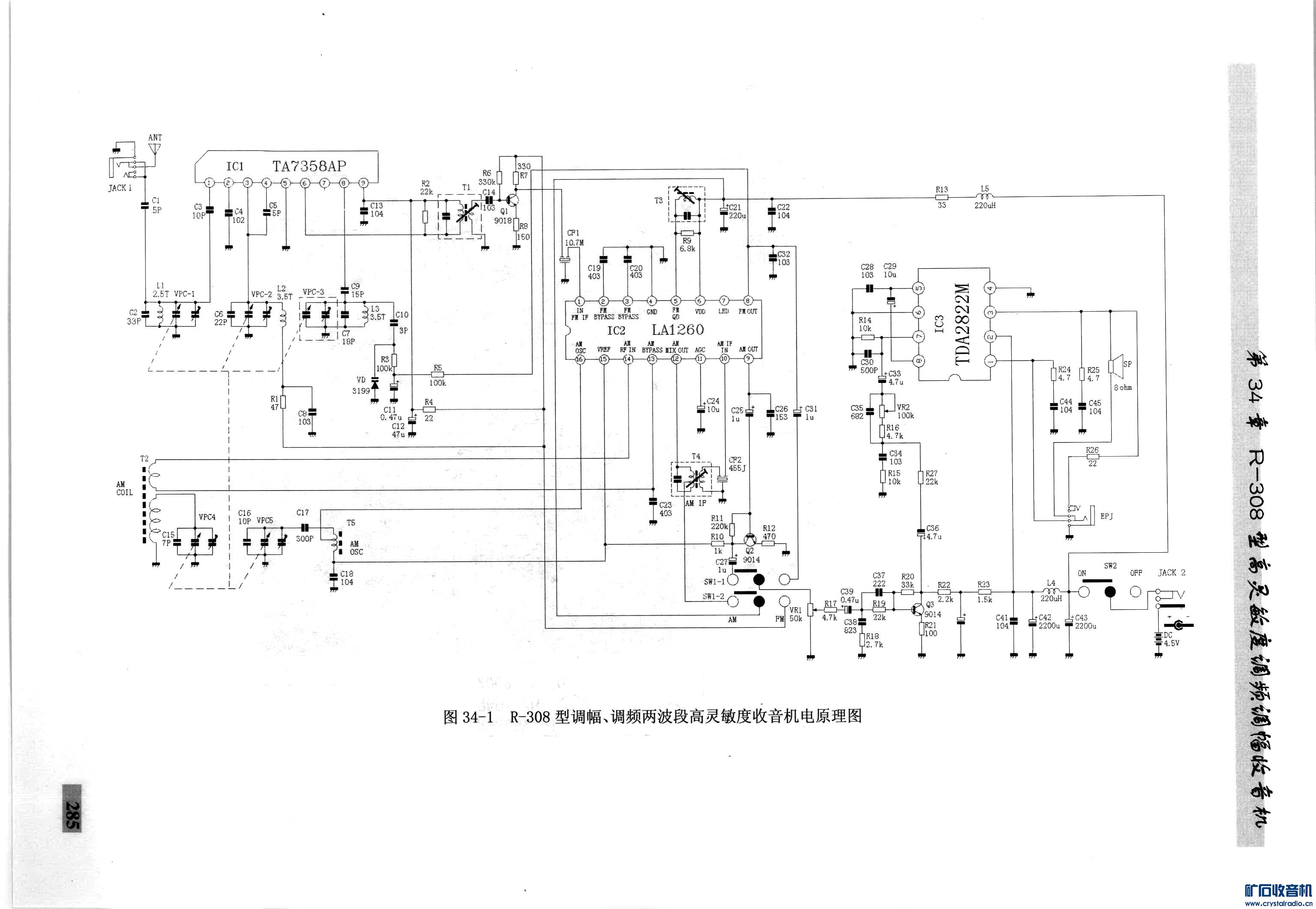

哪位老师知道德生R-308使用的三联FM可变电容是什么型号?
发表于 2023-12-22 11:31:18 | 显示全部楼层 |阅读模式
或者有什么可以替代的型号?

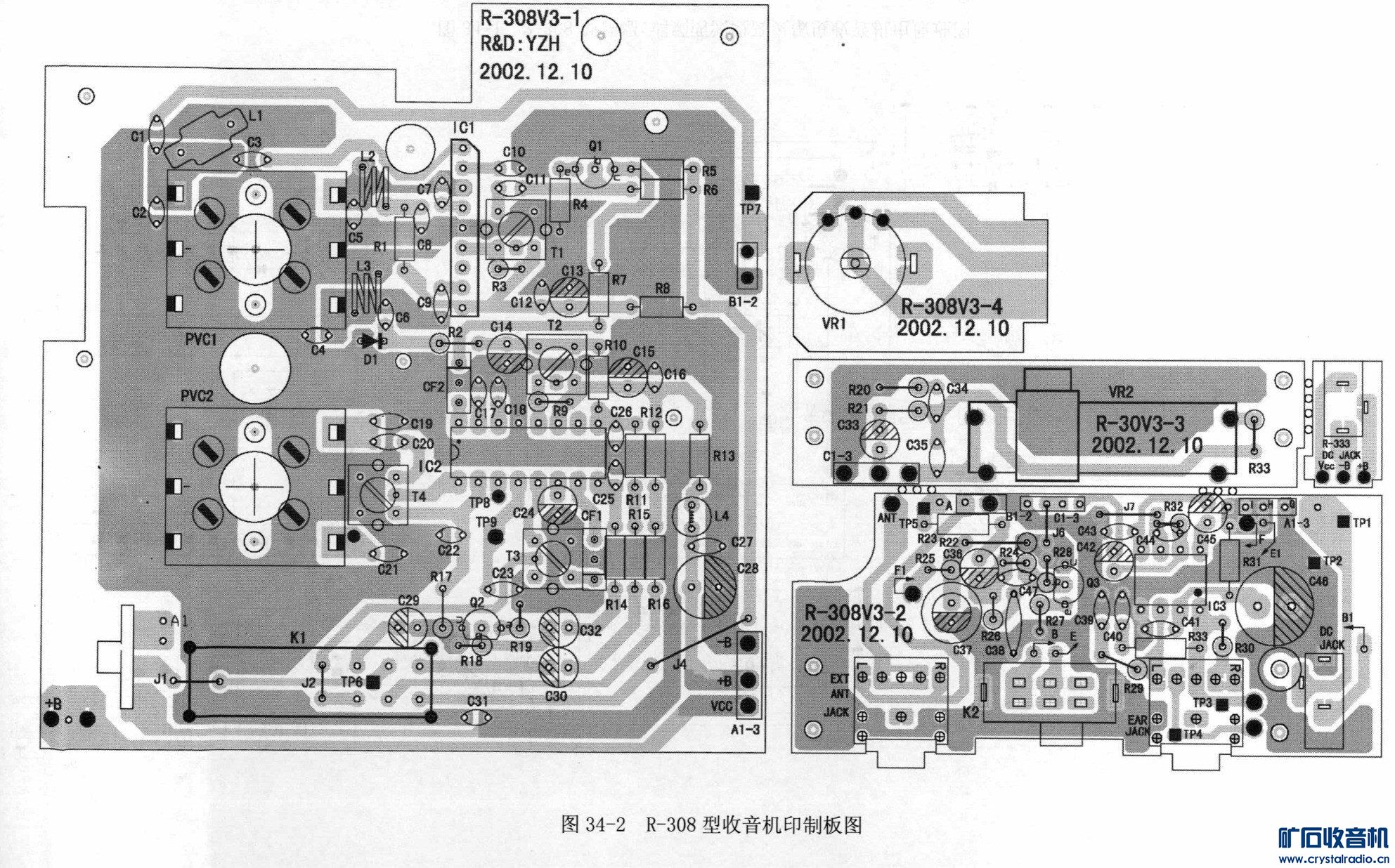

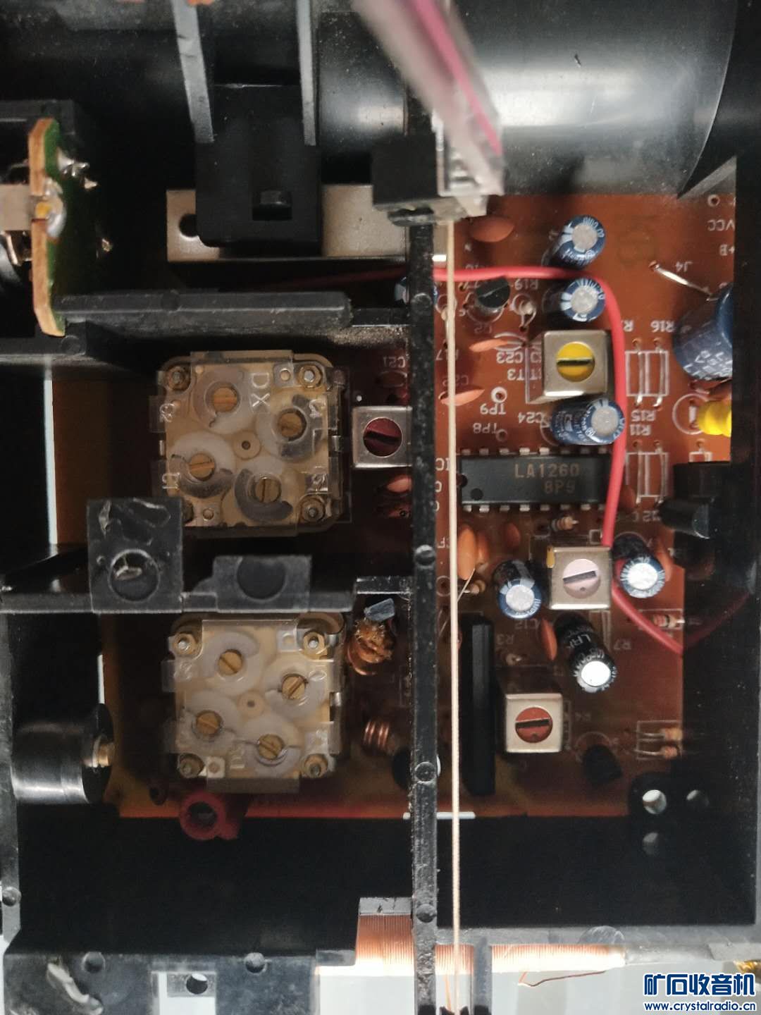

 楼主| 发表于 2023-12-22 14:05:45 | 显示全部楼层
梅干菜 发表于 2023-12-22 13:02
两个双联,齿轮同步的
回复 支持 0 反对 1
发表于 2023-12-22 11:58:25 | 显示全部楼层
应该是两个可变
发表于 2023-12-22 12:41:36 | 显示全部楼层
没有摆弄过这个机器,看图纸,还真是三联可变。
发表于 2023-12-22 13:02:37 来自手机 | 显示全部楼层
两个双联,齿轮同步的
发表于 2023-12-22 14:55:37 | 显示全部楼层
两个双联,齿轮同步的
实体确实是两个可变电容,但是,其中FM的可变是三联,从图纸和PCB板子上都可以看出。

发表于 2023-12-22 16:35:26 | 显示全部楼层
也有可能使用调幅一联串电容?或厂家订制的。

发表于 2023-12-22 18:23:12 | 显示全部楼层
https://tieba.baidu.com/p/7765606090#/
两个可变共有4个等容FM联,用其中3个也不是不可以。
