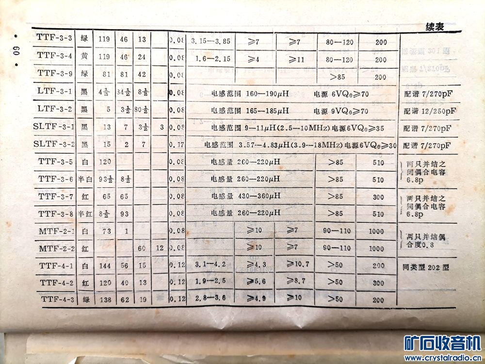

近期跟风买了一盒中周,100个,7x7mm规格。
到手后发现内部瓷管电容有很多发黑氧化的,这个可以通过外接槽路电容解决。
突然想到,超外差收音机的中周参数并非都相同,各级变比不同,比如最后一级中周的次级绕组圈数较多等等。
看来得自己重新绕制了,我还想制作双调谐的中周,可没有查到一个完整的中周绕制数据。
请有此资料或绕制经验的坛友不吝分享相关资料或制作经验。感谢!

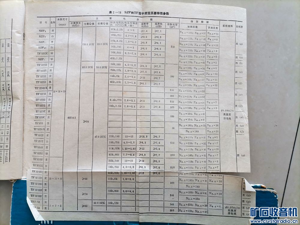

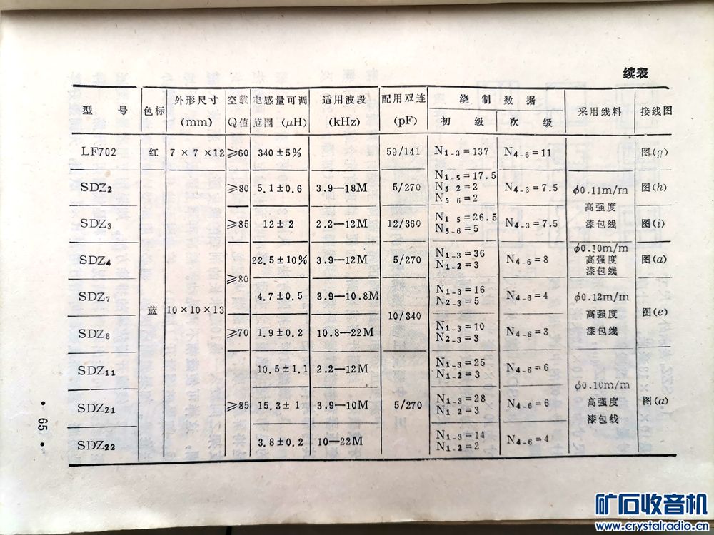

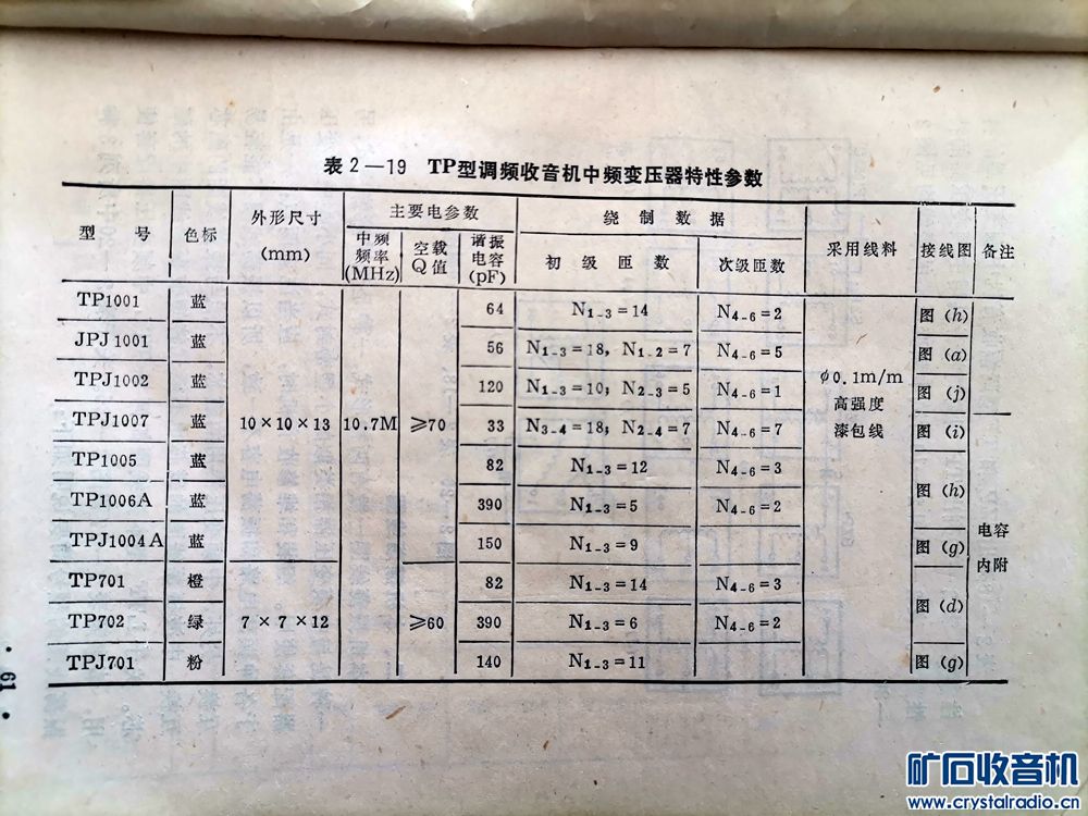

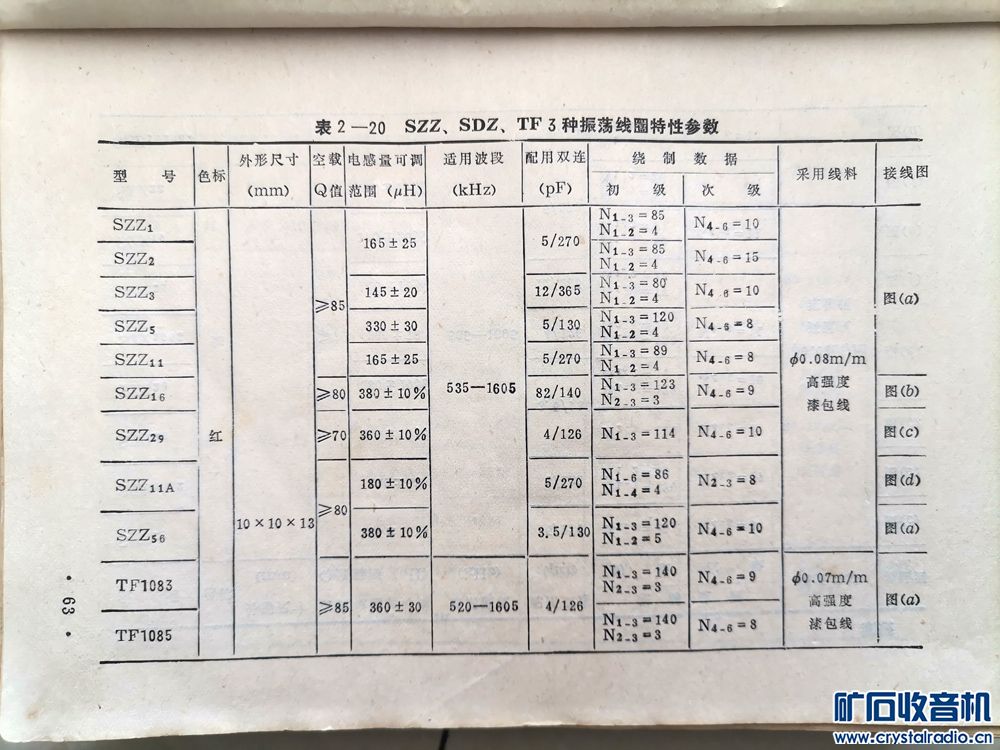

发表于 2023-12-22 13:40:33 | 显示全部楼层
发给你一些中周数据
 楼主| 发表于 2023-12-22 13:41:49 | 显示全部楼层

 楼主| 发表于 2023-12-22 13:42:37 | 显示全部楼层
changwanren 发表于 2023-12-22 13:40
发给你一些中周数据
谢谢常老师!
