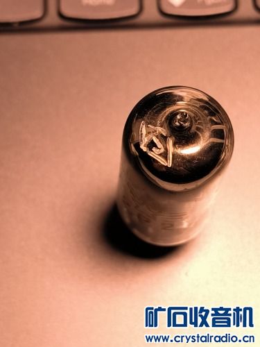

 楼主| 发表于 2023-12-26 10:26:51 来自手机 | 显示全部楼层
感谢各位指导回复!补几张图。确如坛友所说,大部分等级都用粉字标在管子上部,也有一些是直接用后缀标示在型号后面的。
 楼主| 发表于 2023-12-26 10:27:56 来自手机 | 显示全部楼层
另发现有一奇怪的“民4”级别,好奇早期分类有那么细吗?
