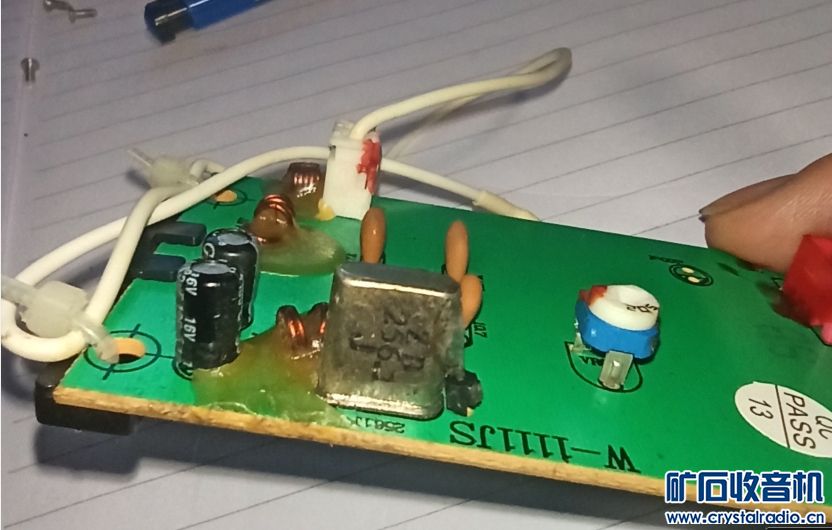

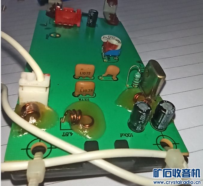

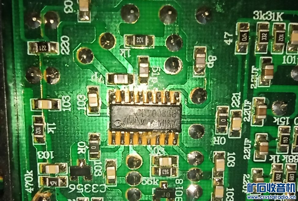

索爱音响上的无线话筒接收器。这个芯片是CD2003CG吗?  可以接收256.1MHZ的频率吗? 微信截图_20231221211014.png 微信截图_20231221211045.png 微信截图_20231221211059.png
 楼主| 发表于 2023-12-21 21:15:58 | 显示全部楼层
应该是CF2003GB,   这个电路如果要改接收频率的话应该怎么改。求教论坛的大师们。谢谢

这个256.1M是不是晶振?还是滤波器?

有10.7滤波器肯定是利用了中频。但是这256.1晶振直接接13脚不是相当于高放选频了么?

那是CD2003GB,这芯片很老了

这是化润矽科的CD2003GB,相当于东芝TA2003F,另外还有CD2003GP和TA2003P也是同类,只是封装不同而已。很多年前国内的凯隆电子就用这款IC生产能接收1~12频道电视伴音的多波段收音机了,仅改个振荡线圈和配谐电容就可以实现,并不需要使用外置变频电路或者振荡器,但最好使用低本振方案,须舍弃AFC。
看线路板布局,C3356应该是高放,9018是中频前置放大,中频信号从变频出来先经过带宽280k的10.7A滤一次,被9018放大后再被带宽210k的10.7S滤一次,这样灵敏度和选择性都比较好,接收板没跟话筒对上频之前噪音也比较小,但是音质不怎么好。以前我那部收音机也是这样改的,滤波器带宽选择也是这样,去掉AFC滤波电容,采取“频带压缩”措施之后音质才勉强可接受。这毕竟是无线话筒,音质比选择性可能更重要,如果继续使用,后一只滤波器换成10.7A可在一定程度上改善音质。

电路中用的256.1 晶振是不是本振频率。配对256.1话筒对应的话,那是不是调谐高于本振10.7?

从外形看 是晶振
