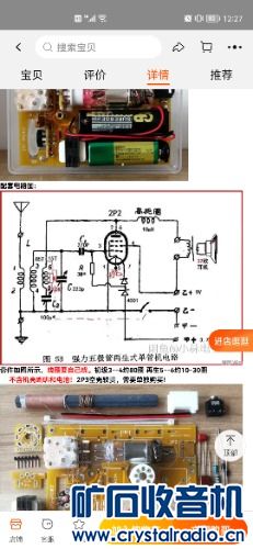

这个电路是怎么检波的?是靠栅极的自给偏压么
 楼主| 发表于 2023-12-21 21:12:07 来自手机 | 显示全部楼层
电路图清晰度太低了,重发

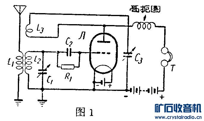

发表于 2023-12-21 21:42:02 | 显示全部楼层
Aline744 发表于 2023-12-21 21:12
电路图清晰度太低了,重发
   栅极检波  图1电路中,当有许多外来信号的电波作用在收音机天线上时,天线内便感应出信号电流,送入收音机,经过输入调谐回路L2C1的选择,选出我们要收听的信号电压,加到电子管П的栅极与阴极之间。由于电子管的栅极和阴极这部分可以看成是一个二极管,所以相当于把信号电压加到一个二极管上。利用二极管的检波作用,信号电流中的音频电流成分将在包括L2、R1栅极和阴极的环路内流通;其中的高频电流成分将在包括C1、C2栅极和阴极的环路内流通。这两个电流都作用于栅极,三极管就把它们放大。放大后的音频电流流过耳机,发出声音来;放大后的高频电流经过L3、C3旁路到地,使不影响音频电流。检波后,除了有音频和高频的电流成分外,还有一直流电流成分,它流过栅漏电阻R1,在它上面产生直流电压降,负端加到栅极,用作为电子管的栅极负偏压。

不对,ia是阴极与栅极单向导电完成检波,检波没有放大作用。你看楼上的原理简诉。
发表于 2023-12-22 09:44:30 | 显示全部楼层

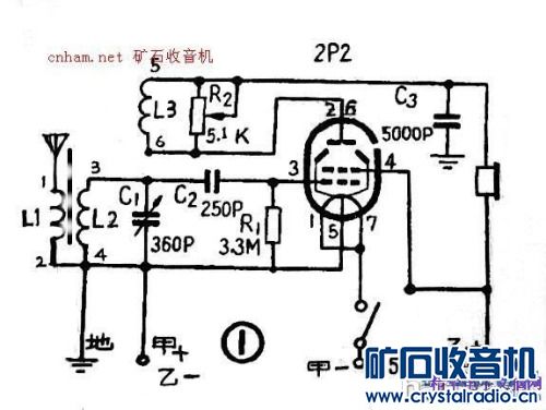

你发的两张图并不一样啊!不过原理都是一样的。是栅极检波。但是你也可以把栅极-灯丝(阴极)看成是个二极管,自然就可以检波了。

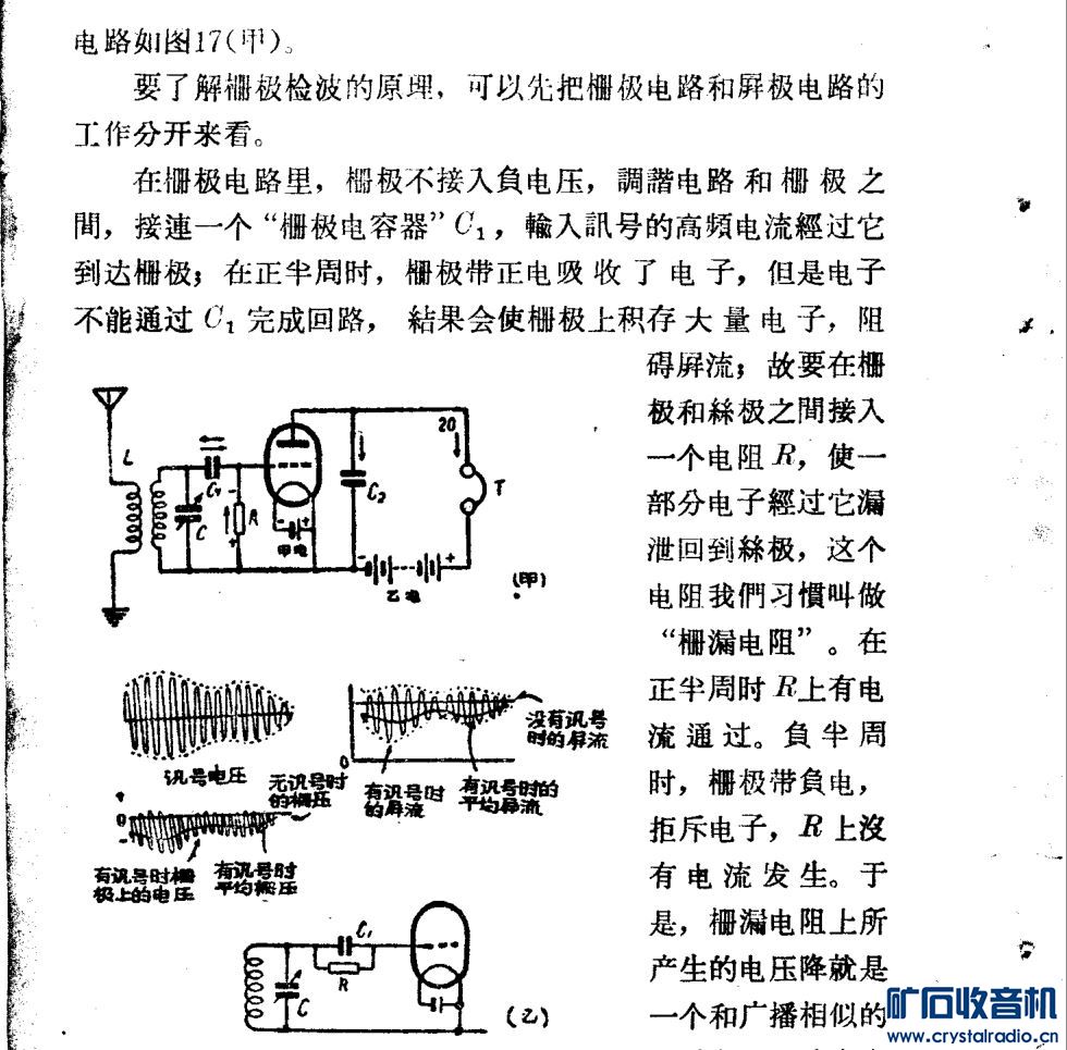

直流电子管 发表于 2023-12-22 10:44
话是这么讲,但是实际上栅极检波器标准的最好是栅极上带有一点负压,也就是灯丝负端接栅漏电阻,实际的情 ...
你说的是放大不是检波,就是放大你说的也不对,对电子电路的原理没有新旧之分,牛顿定律至今还用,这不是旧杂志上的,这是冯(报本)老的书摘的,给你补习补习栅极检波的基本知识。再深入理解就看看《矿石收音机》是如何工作的,
