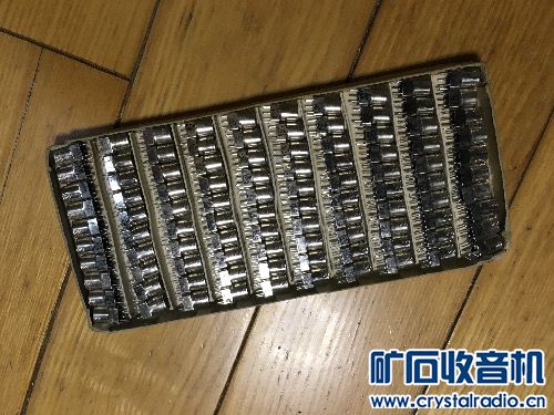

到啦~

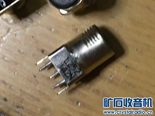

很精美的中周啊

又要装多几个新机了~~

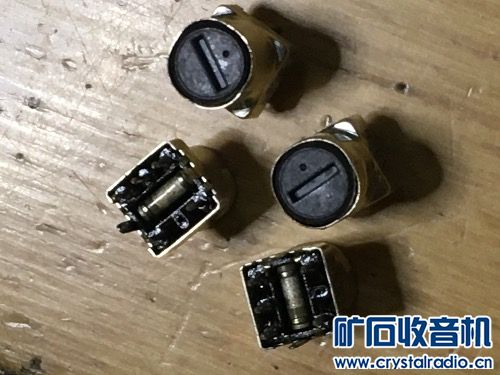

请问内附电容测了吗?多大?
发表于 2023-12-21 20:19:06 来自手机 | 显示全部楼层
我用电桥测了一个,是185P,应该是标称180P的瓷管电容,我帖子里有图有说明。

瓷管电容有没有氧化变黑的?
我买了另外一种方壳的,大约有一半氧化变颜色了

打土豪分中周!!!

这种电容就是不发黑也把它拆掉改成外接云母电容为好的。

L大不想进阶成大户?这可是不可多得的7X7的高级调幅中周啊!

有道理。
以绝后患。

这个内附瓷管电容目前很是很亮,我的办法是,滴一滴705透明硅胶在里面,看起来清澈透明,实际全封闭在里面不接触空气,就是不知道会不会影响电容的性能?

我测了这个瓷管电容,Q值并不低,而且内附在里面,线路短,效率高,防辐射和干扰。

180P银云母体积也不大又没几个钱儿。可获得的益处那可是巨大的!
