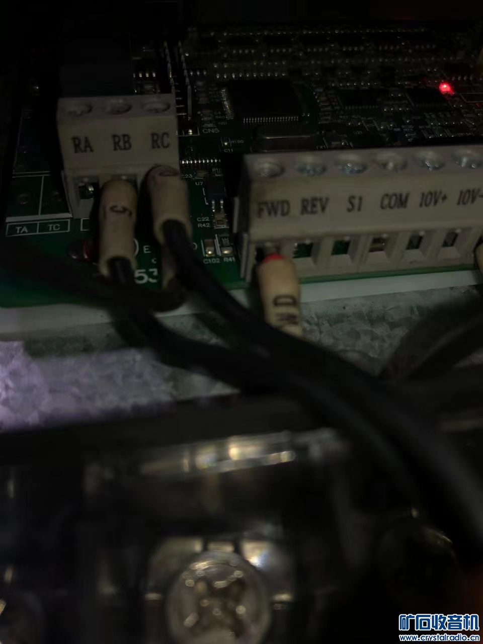

最近修一台众辰直流同步空压机变频器,上电一段时间报 CE 通讯故障,修改修改PD.04,通讯超时时间,这个时间随着改变。
驱动板与CPU主板上面的插针排查了一遍,基本上就是供电、几路驱动信号、电压、电流和风扇控制,不知道是不是那里还没查到。

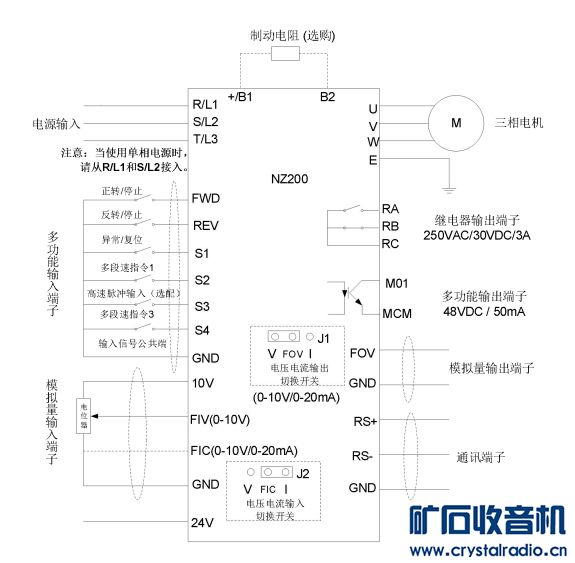

接线端子的图片,是客户拍的,也不是这个变频器的,不过基本的线不会变,正转运行,4~20ma模拟量控制速度,故障输出,RS485采集数据。
怀疑CPU主板有问题,但是这个主板价格基本上小500元了,如果问题不大,修一下,可以节省不少成本。
现在想请教一下维修思路,如果是CPU主板问题,有可能在那些地方会出现问题。

这个结贴了,把变频器上面的485通讯线拆下来,是会报GE故障的,并不是变频器内部的通讯错误,而是外部错误。

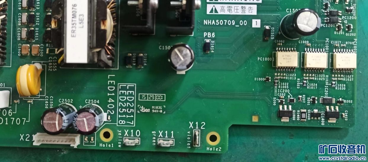

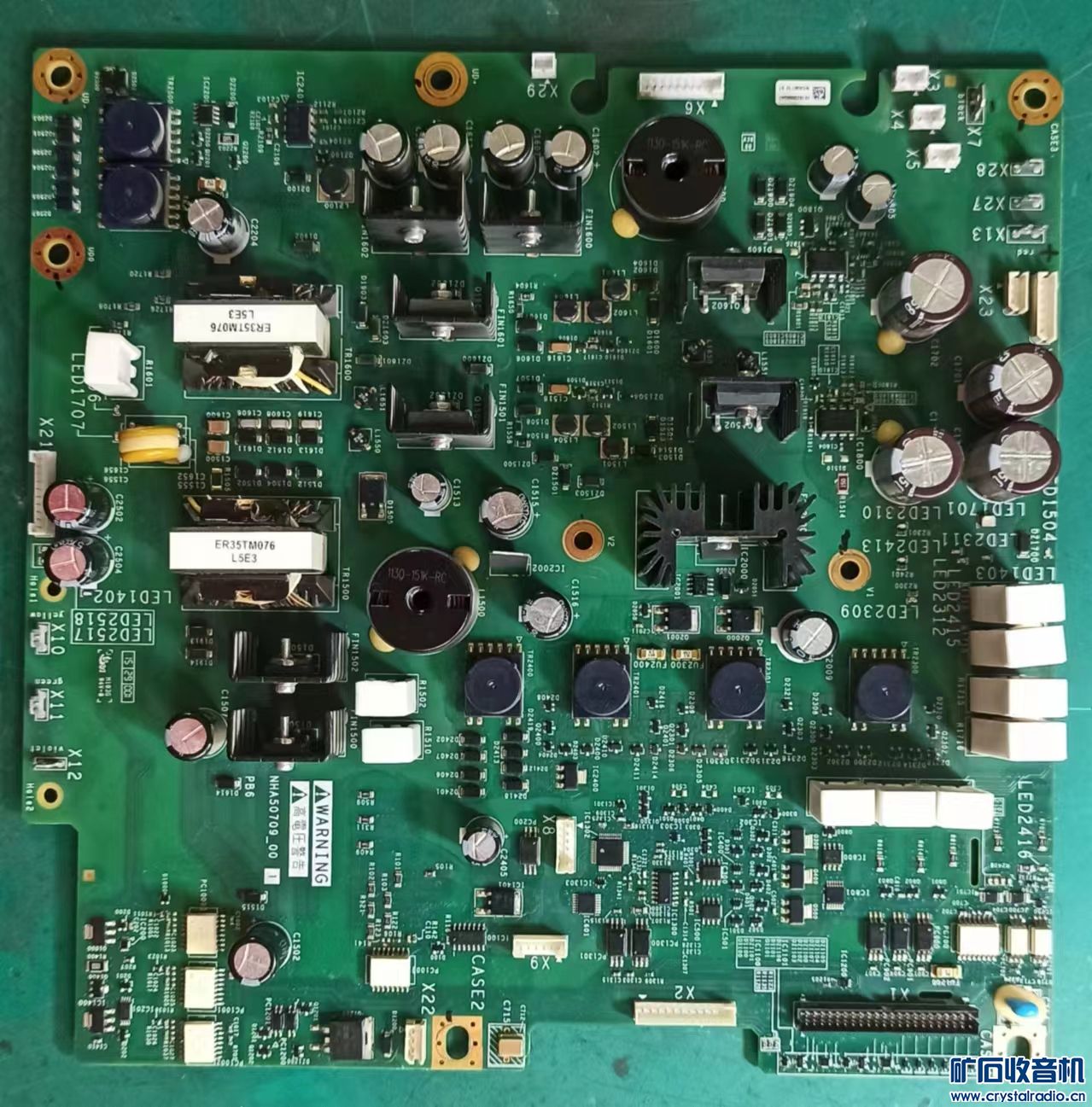

不知道你对施耐德ATV610的变频器,上电正常RDY,空载运行报OCF(过流),修过这种没有?
拔下互感器,空载运行一样报过流。模块和驱动都单独测试了,可以正常触发和导通。用变频器的诊断功能,带电机测试和不带电机测试。一个是“OK”,一个是“非OK”,这种没有子代码,按施耐德官网的说法,算是通过了。
电流检测互感器,正负15伏供电,中间与地有几十欧阻值到光耦,光耦送到A798J的2脚。1脚和8脚,正常的供电5V。9脚和14脚供电3.3伏。10,11和12,13脚直接通过100欧电阻进入的主板主芯片,三个光耦,共12路。
个人目前实在是无法判断故障究竟出现在那里,比较倾向于三方面,一个是互感器,一个是光耦,一个是主板。
对于互感器,已经拔下互感器插头,不接电机运行,仍然报OCF,分析如果是互感器的话,拔下来应该正常运行才对,但是不行。
光耦和主板,手边没有可以替换的,实在无法判断。主板的参数已经恢复出厂设置,仍然不行。
不知道能不能给个思路,或者有没有查到地方。

发表于 2024-2-22 11:09:30 | 显示全部楼层
610修到不多,以前碰到是可控硅板不充电,炸模块等故障。一般来说光耦坏的概率大

光耦已经购买了,等到货代换一下看看吧。
这三个光耦的1和2脚加0.2伏直流电,10脚和11脚电压会增大,三个都比较一致。
 楼主| 发表于 2024-2-26 17:52:27 | 显示全部楼层
已经修好了,应该是3个电流检测光耦的问题,换过以后,恢复出厂值以后可以运行了。
