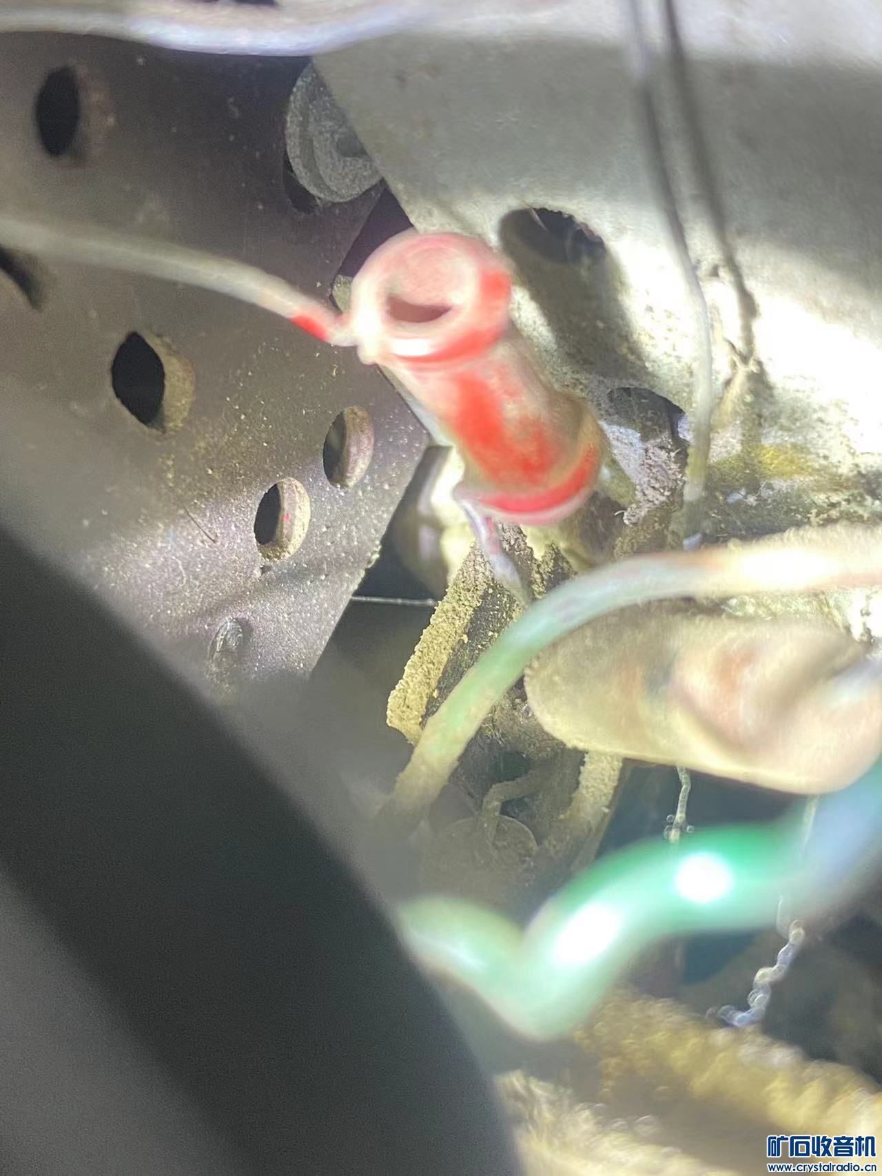

请问大师这个是什么
发表于 2023-12-20 20:14:53 | 显示全部楼层 |阅读模式
微信图片_202312202004541.jpg 请问大师这个是什么原件,是电阻还是电容,上海159电子管收 微信图片_202312202004541.jpg 音机接在震荡板子上的红色空芯的,谢谢
发表于 2023-12-20 20:17:42 来自手机 | 显示全部楼层
这是瓷管电容

发表于 2023-12-20 22:21:35 | 显示全部楼层
载戈 发表于 2023-12-20 21:01
线绕电容,绕线电容
这个不是线绕的 是瓷管里面和外面分别镀的银形成的电容,用于高频电路。

发表于 2023-12-20 22:05:23 | 显示全部楼层
应该是线绕电容,线没了。

 楼主| 发表于 2023-12-20 20:23:18 | 显示全部楼层
好的谢谢,我说的量阻值量不出来。

发表于 2023-12-20 21:42:29 | 显示全部楼层
早期生产的瓷管电容  容量一般都不大  多用于高频电路。

发表于 2023-12-20 22:11:09 | 显示全部楼层
也有大的,容量大的有它三倍长,苏联的小,不过不是红色的是灰色的。

发表于 2023-12-21 01:21:27 | 显示全部楼层
        瓷管电容过去老电子管收音机高频部分应用,早期的晶体管收音机也有使用的,瓷管的体积相对还是比较大所以现在改为瓷片电容了,薄片状非常节省空间。

发表于 2023-12-21 10:43:39 来自手机 | 显示全部楼层
瓷管电容 两个镀银层形成电容
