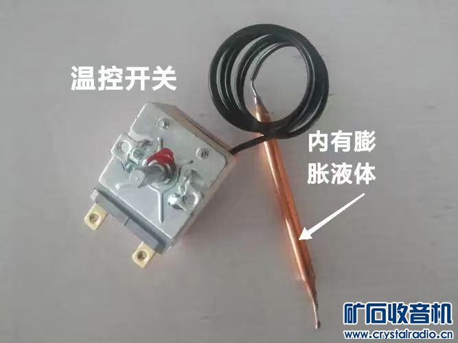

   旧的漏水后,原来的型号已停产。重新买了一个小厨宝。可水温太高或太低,小厨宝温控开关灵敏度太差了!售后还在那里扯犊子。我说我是电器专家,他说他是热水器专家。好吧,那就与他好好掰扯一下。
  冷水状态下,开始加热,一直到水温烫手才停止。按理这温控器原理与冰箱机械式温控器一样一样的,设定温度后,实际温度最多上下波动几度,哪有波动几十度的?
  一定是温控开关中的膨胀液体不足了,导致对温度变化不敏感。
  问他是退回去换一台,还是补寄一个温控器来自己换?他服了,问我要了收货地址,补寄温控开关。

这种开关本身就有缺陷,控制点线性很差,有时调好了起控点,用段时间又不行了,那气囊顶的弹性开关片也不稳定,偏差十来度常有的事,我去年在税务所干门卫时,就遇到电热水器不定期开锅还继续加热,打开侧板,把温控开关起控点调低一些,不开锅了,水温又偏低,泡茶不开,看旁边有以前报废的两台热水器,拆一个温控开关换上,就不开锅了,热水温度也达到90多度,类似开关工厂也用过,也是线性不好,夏季和冬季都要重新调,可能控制端温度也影响簧片弹性,总之这东西也就调个大概,要想精确控制,还是热电阻加控制仪表

  公司里过去也用开水器,温度由内部设定后平时不用调整。水温计采用膨胀液体驱动指针,后来指针不动了就自己换一个水温计。

是不如自己搞个电路,简单实用。热敏电阻测温,电压比较器控制,调节方便温差小。

  洗手间环境太潮湿了,所以水温计都选了不用电源的。本来盘算用数码显示。

这类产品本来就没打算好好做,别说温度准不准了,连基本的出厂测试可能都没有。前几年我买过一个还算国内大品牌的,通电就是不热,售后退来退去的我嫌麻烦,就自己拆开看看,结果是电阻丝那根线没插。这种温控器,估计出厂前也不会校准,差个十几度不意外
