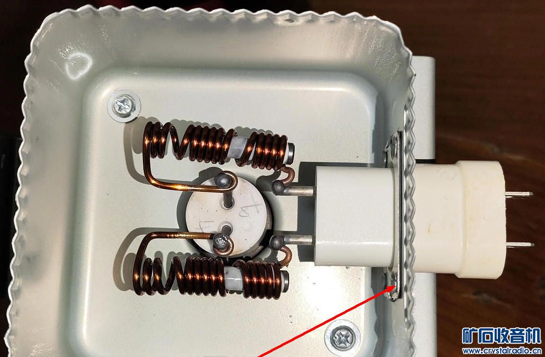

无悔君 发表于 2023-12-20 13:01
灯丝和外壳还有7K电阻。云母方板修后肯定要装回!
把座子上的固定铁块,与外壳分离(不是剪铜线断开),再测有没有电阻值,如有,那就要更换磁控管了
如果没有电阻值了,直接将座子上的固定铁块,拆掉,或垫一块绝缘板,与外壳隔离分开绝缘即可继续使用,这样,联管坐都不用换

发表于 2023-12-20 15:08:47 | 显示全部楼层
  这样做估计不耐用。高压击穿后有可能灯丝座的塑料已经碳化,即使垫了纸,在强大高压的作用下仍然会继续击穿。磁控管的 灯丝引脚与铁壳的绝缘强度比较高,正常情况下用1000V的兆欧表仍然测不出电阻值。有一只变频微波炉,开机几秒即自停,用指针表10K档测量管脚与铁壳无阻值,但用兆欧表1000V档可测出阻值,换了磁控管才修好。用毫欧表测量灯丝的电阻,小于0.4欧。

发表于 2023-12-20 15:49:17 | 显示全部楼层
JY陶石 发表于 2023-12-20 15:08
这样做估计不耐用。高压击穿后有可能灯丝座的塑料已经碳化,即使垫了纸,在强大高压的作用下仍然会继续 ...
改天你有机会试试就知道............只要能固定引线,这个座子不要都行。

发表于 2023-12-20 18:45:35 | 显示全部楼层
  座子有穿心电容器结构,应该是抗微波辐射考虑。
