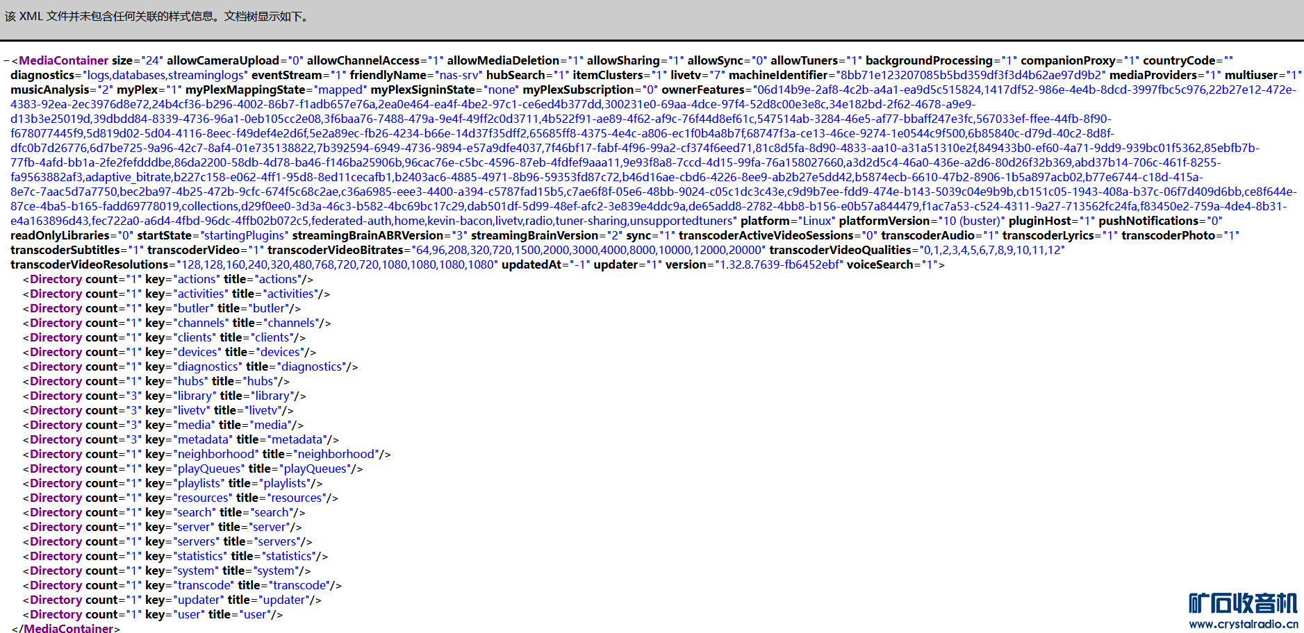

发表于 2023-12-19 16:57:00 | 显示全部楼层 |阅读模式
omv5.0多次参照网上多个教程(omv6.0)安装完成打开页面就是上面结果,确实linux系统比较难搞,网上搜不到,有知道的老师指点怎么解决,谢谢
 楼主| 发表于 2023-12-20 13:02:24 | 显示全部楼层
web打开:http://NAS的IP地址:32400/web 或http://NAS的IP地址:32400/manage,端口后面加/web或/manage就可以了 ;不能添加本地库的问题也解决了,原来docker安装plex和kodi不能添加本地资源,估计还是容器和本地通讯或授权没有做好,
