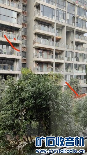

由于小区统一修树砍枝,我原来的树顶天线收回2周了,一直处于信号失联状态 ,今天重新甩出去,仅用10几分钟。
长度比原来只对了1.5米, 电流由拆之前的20UA,现在增加到28UA。
我书房在2楼(有地下车库差不多相对于3层)北侧,背后是11层电梯房,两楼相距10几米不足20米,室内(阴阳面都得里窗户近才能收到广播);
修光的树顶离地大约3~4米之间,没有修枝的桂花树大约4~5米高,没有精确测量。
修光的是天竺桂,长的快,据说3年后又会长到修之前的高度,不知真假,就是说我的天线必须三年为周期重新甩线

几分钟后又变成30UA了,多年来的感觉是与天气阴晴关系比较大,信号最好的时候是阴天(多云无雨),下雨和大太阳天都不是最好。

 楼主| 发表于 2023-12-19 15:32:12 | 显示全部楼层

看来您的天线更专业一些!你有执照,天线本该更好。
我住在中间单元,下一步像双线申出窗外,然后向左右(西栋)双向各自再延申,各自可以20米,引入后可大T形、双T形用,也可双臂对称接入239(要做双孔磁芯做变换器?)。有的玩了。

谢郭老师鼓励!是下雨天比较差,我这里阴天较多,还好,阴天都会有15UA左右。

您就试试伸出(离墙)、下垂的天线吧,肯定可以。
我前些年住市区24层的9楼,我从24层雨水管处开始向下布线到九楼窗外空调机笼引入飘窗内,可惜当时没有合适支撑,没有离开墙,效果不好,只有几个UA,比想象的差距大。
2016年搬到郊区后,先是从5楼顶也是斜拉下来到2楼书房飘窗,稍微离开墙了,但也是几个UA(离台更远了也是其中一个原因),后来才试了树顶(窗外5米处有树)天线,没想到简单效果还更好。
