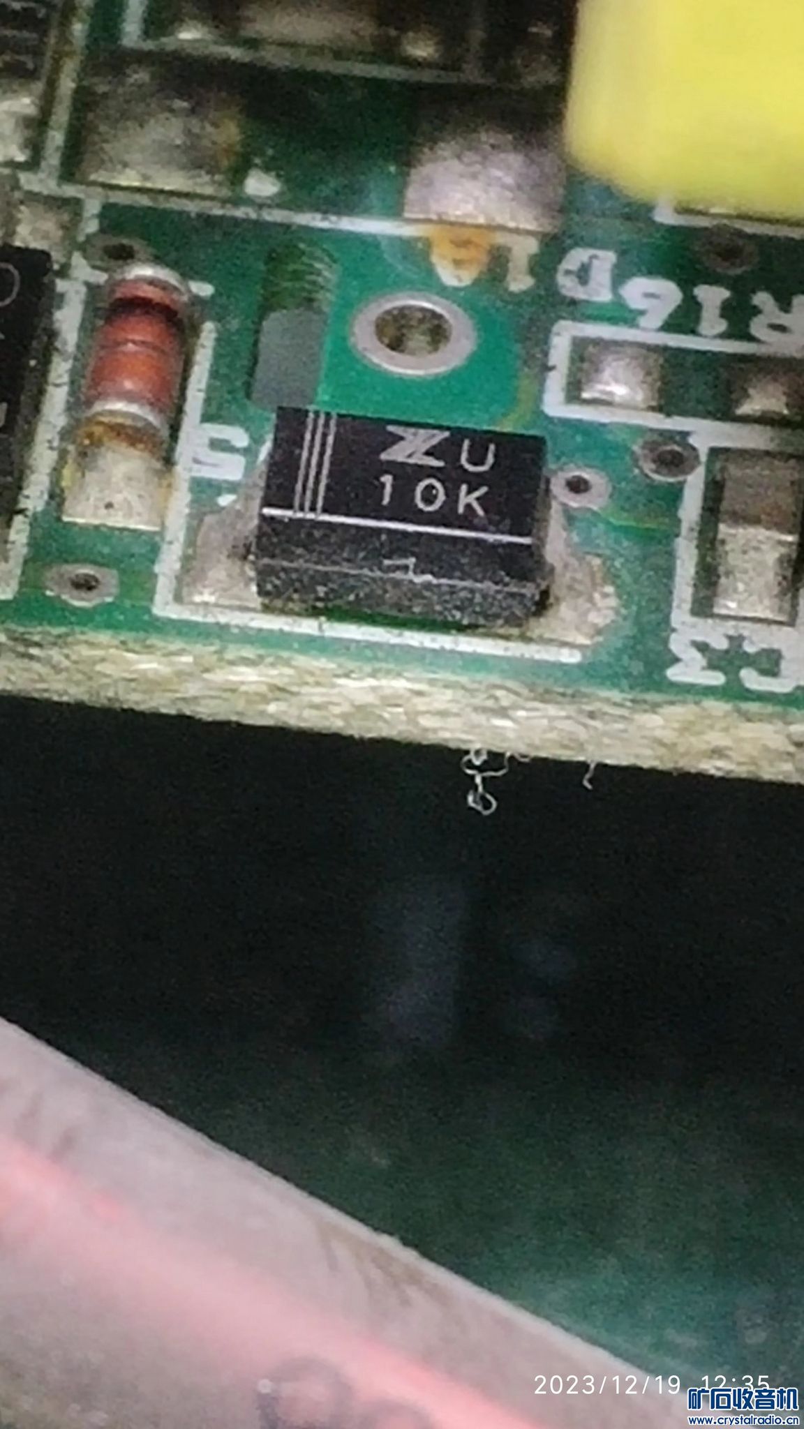

一个工控机插拔式电源烧了二极管等,不知道这个是什么型号,麻烦知道的朋友帮助,谢谢。

不知道高频低频,就用高频;不知道耐压,就用高耐压,不知道压降就用肖特基
发表于 2023-12-19 14:20:48 | 显示全部楼层
Zowie UGF10K
谢谢指导,就怕它是稳压管。
 楼主| 发表于 2023-12-19 14:35:51 | 显示全部楼层
非常谢谢bumk朋友的帮助,我再核对一下具体参数。
