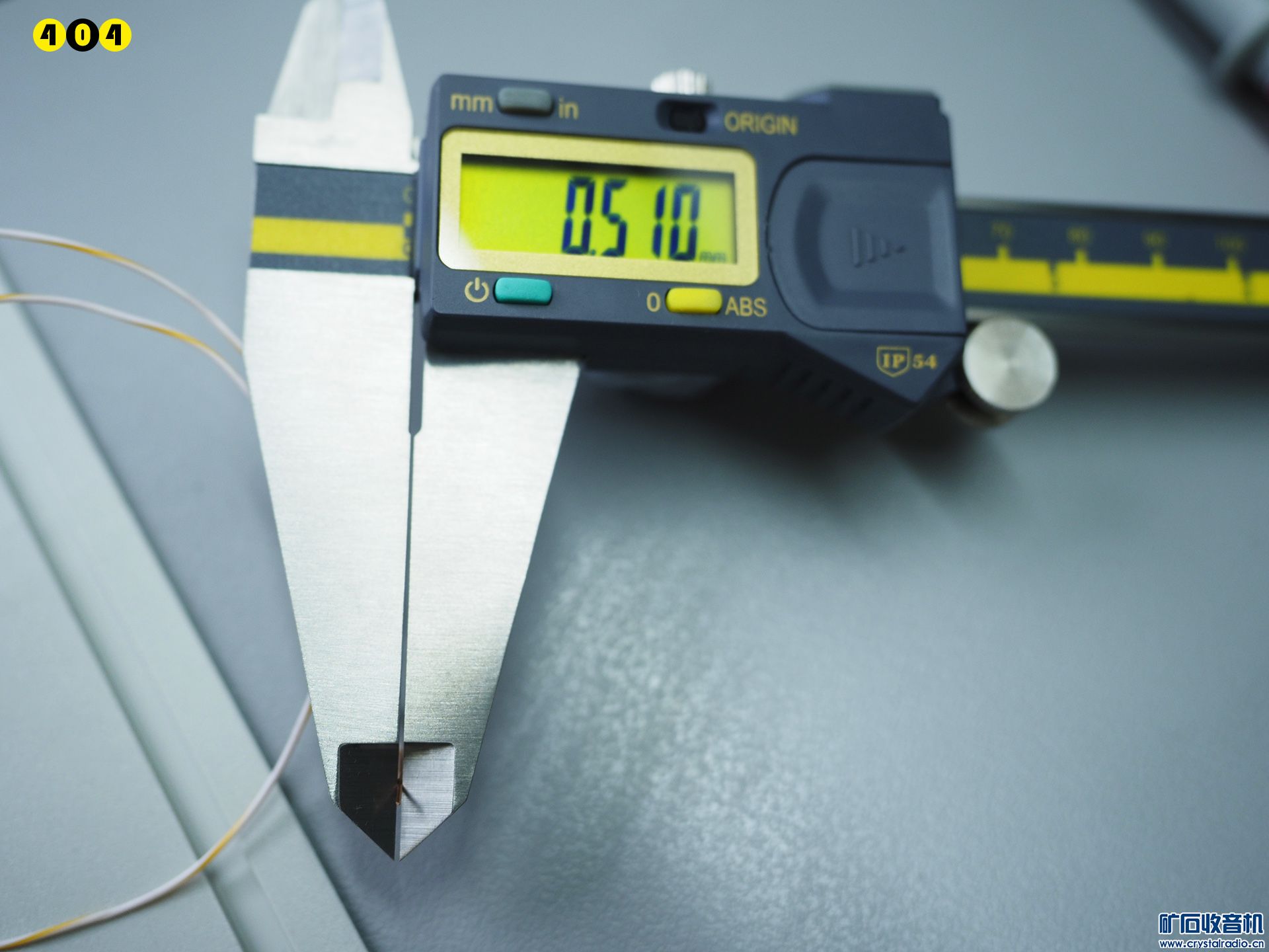

问诸位老师,网线芯子里每根的线径多少?谢谢!

常規網綫裏的綫是四路雙絞綫,綫徑一般在0.2mm~0.3mm範圍。買個小游標卡尺(很便宜的!),可以很方便地測出來。

铜芯线的话5类网线0.45毫米。

多年前买了几十米六类线专门用来拆单股铜线,实测线径约为 0.5mm

好像差不多0.5mm

我来告诉你最准确的答案。国标五类和超五类的网线线径0.51mm。六类和超六类网线网线的直径是0.57mm。
发表于 2023-12-19 13:12:03 来自手机 | 显示全部楼层
各种山寨线和非正规线线径一般都不足。最细的有0.3mm。

没有卡尺和千分尺、可以用最古老的方法测量:在铅笔上密绕10~20圈(推紧),用直尺测量宽度、除以圈数。
