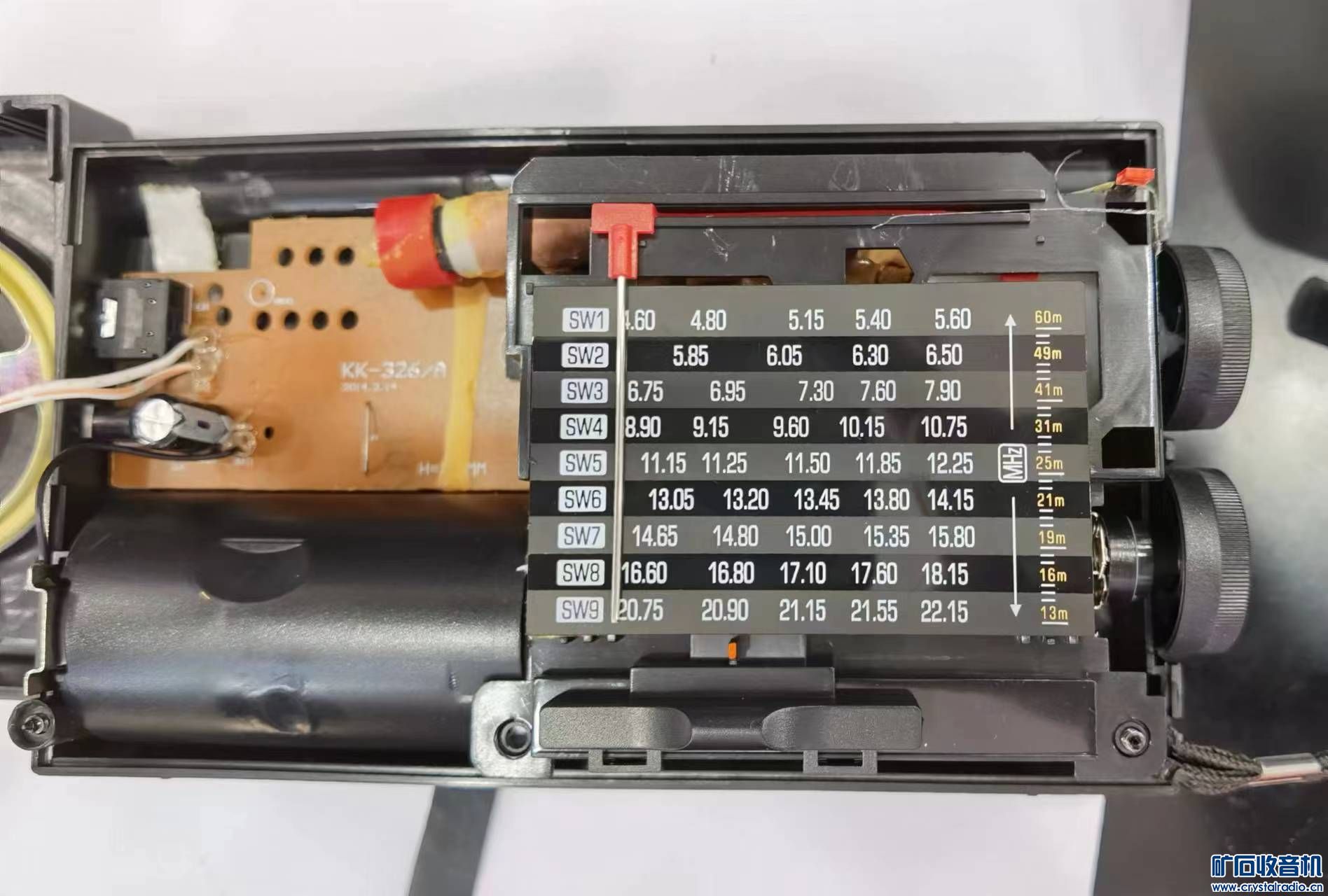

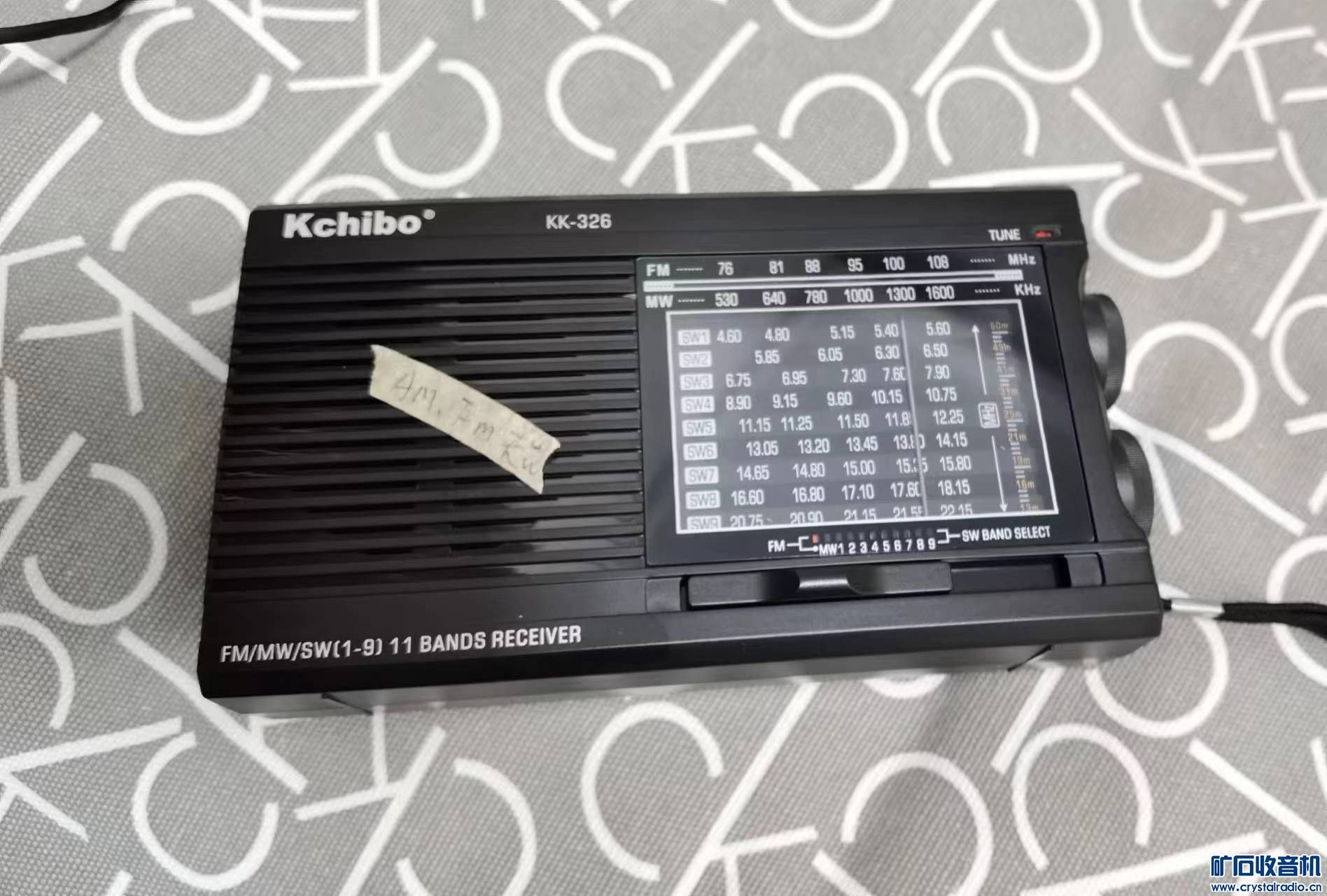

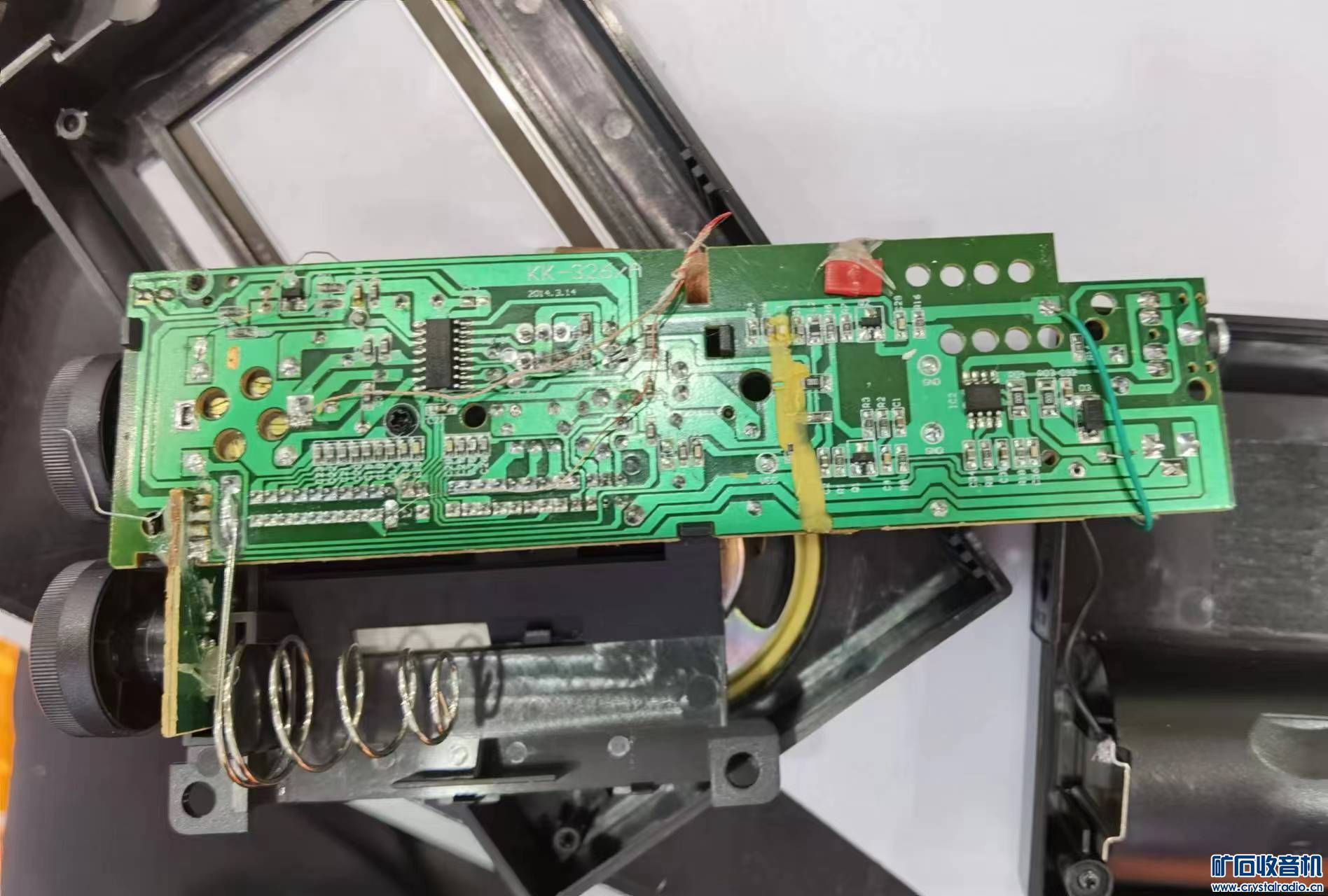

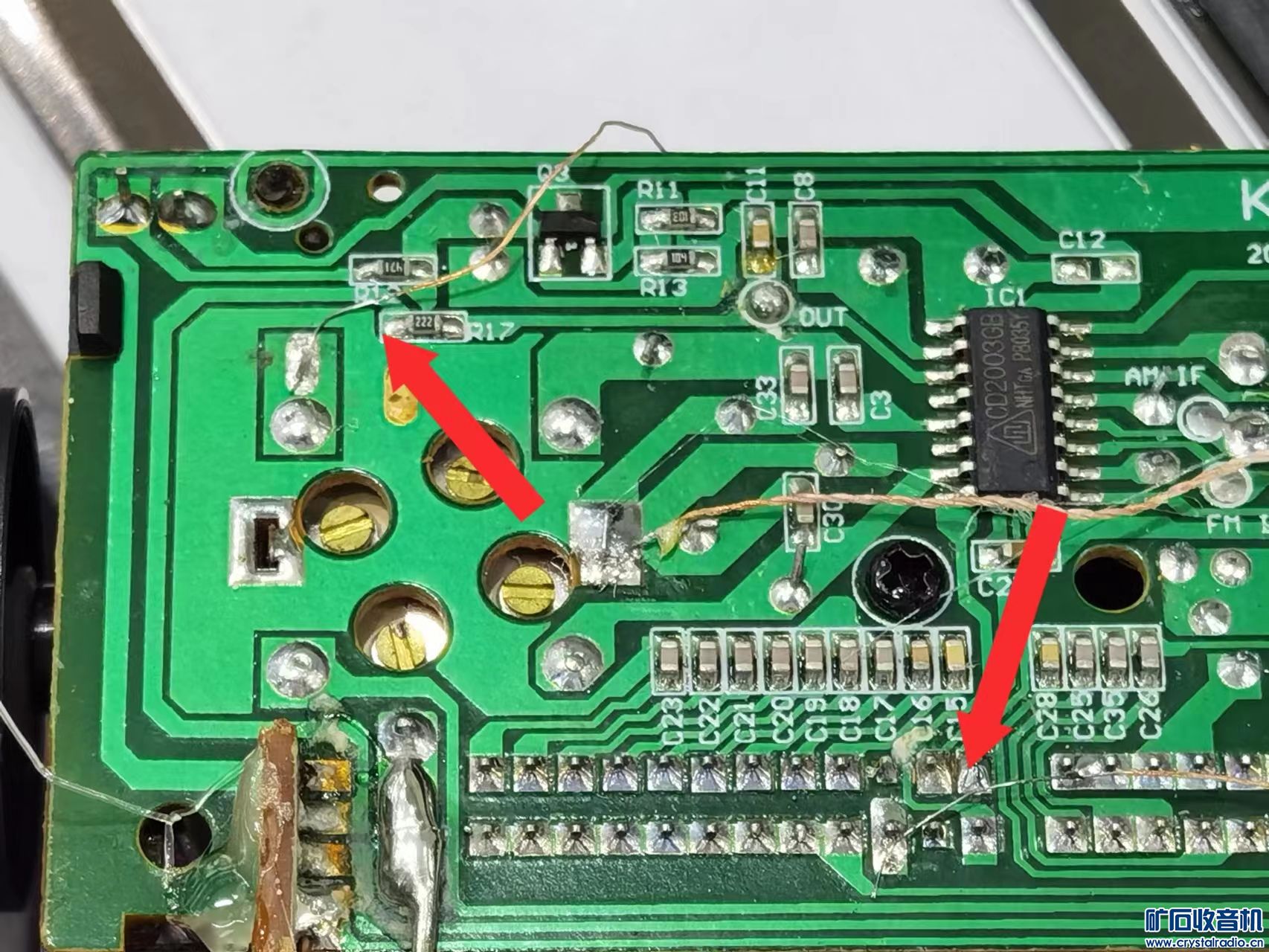

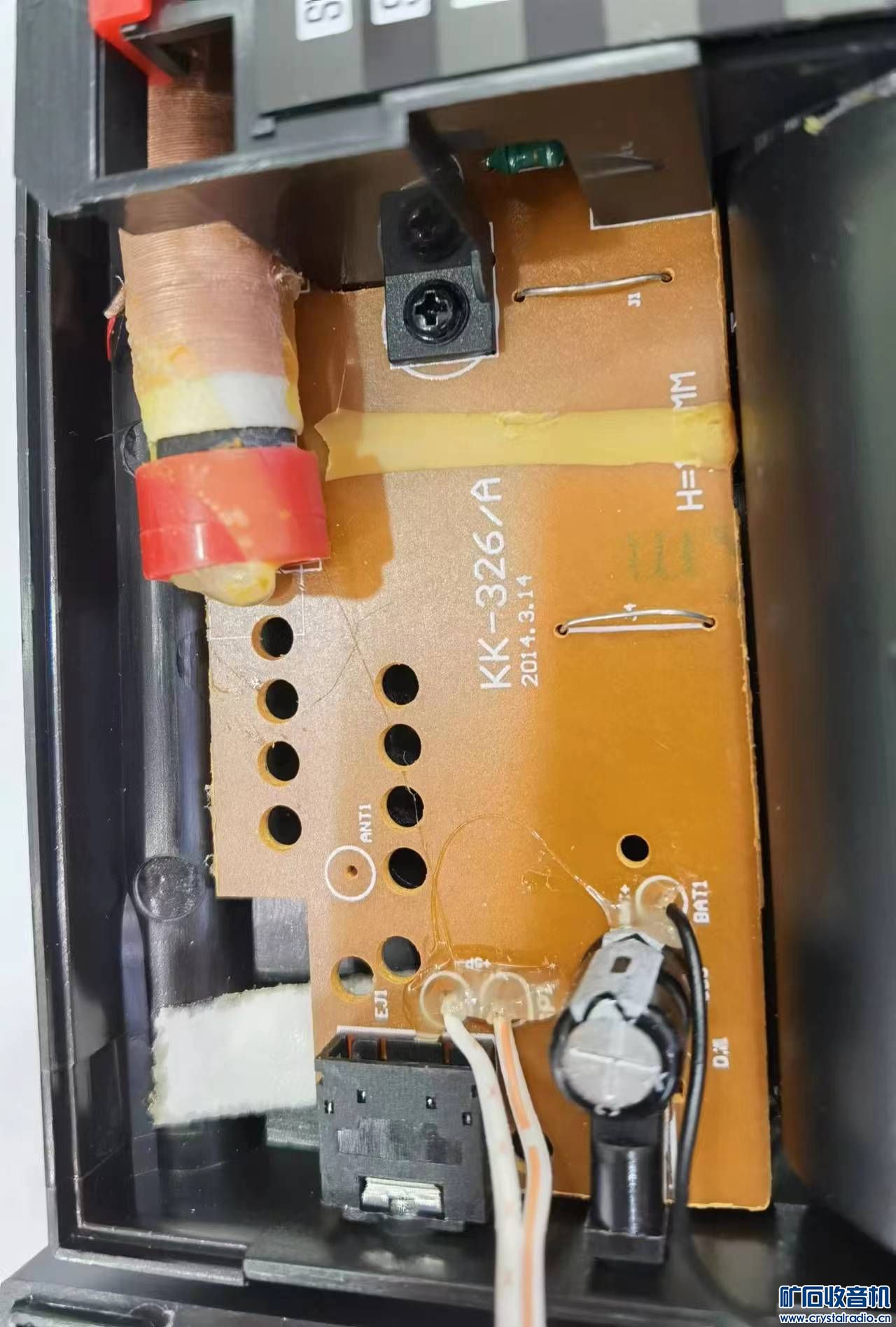

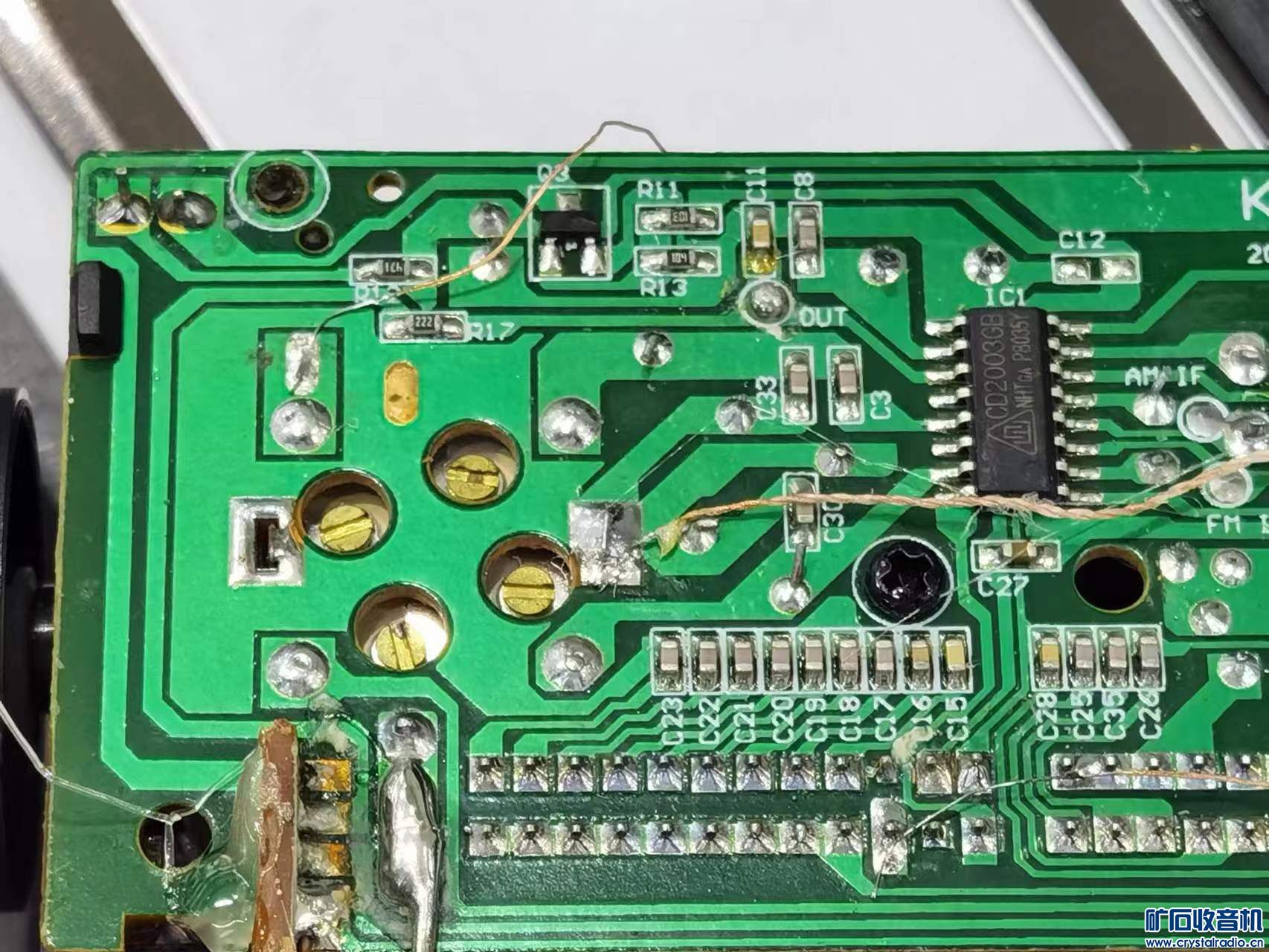

      没事闲逛海鲜市场发现了这个收音机,卖家标是库存问题机。因为价格便宜想买来当外壳用。到货机子上贴有故障现象。没敢直接通电。拆开看了一下:目测磁棒天线线圈焊接时吃锡过长和电路板上的元件短路。贴了两条绝缘胶带,通电试机。所有功能正常。看别的买家评论,故障也都很好排除。当然这个没人敢保证一定能排除故障。不过9.9元包邮就买个外壳用一划算。纯买家推荐,非广告。

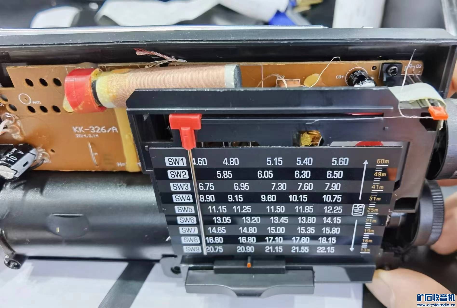

谢射您的图!不过我是奇怪kk326用一片2003,电路板很简单,怎么收十一个波段的?
它是用波段开关切换电容来实现的

这机子怎么能收十一个波段的?哪位大师有电路图?

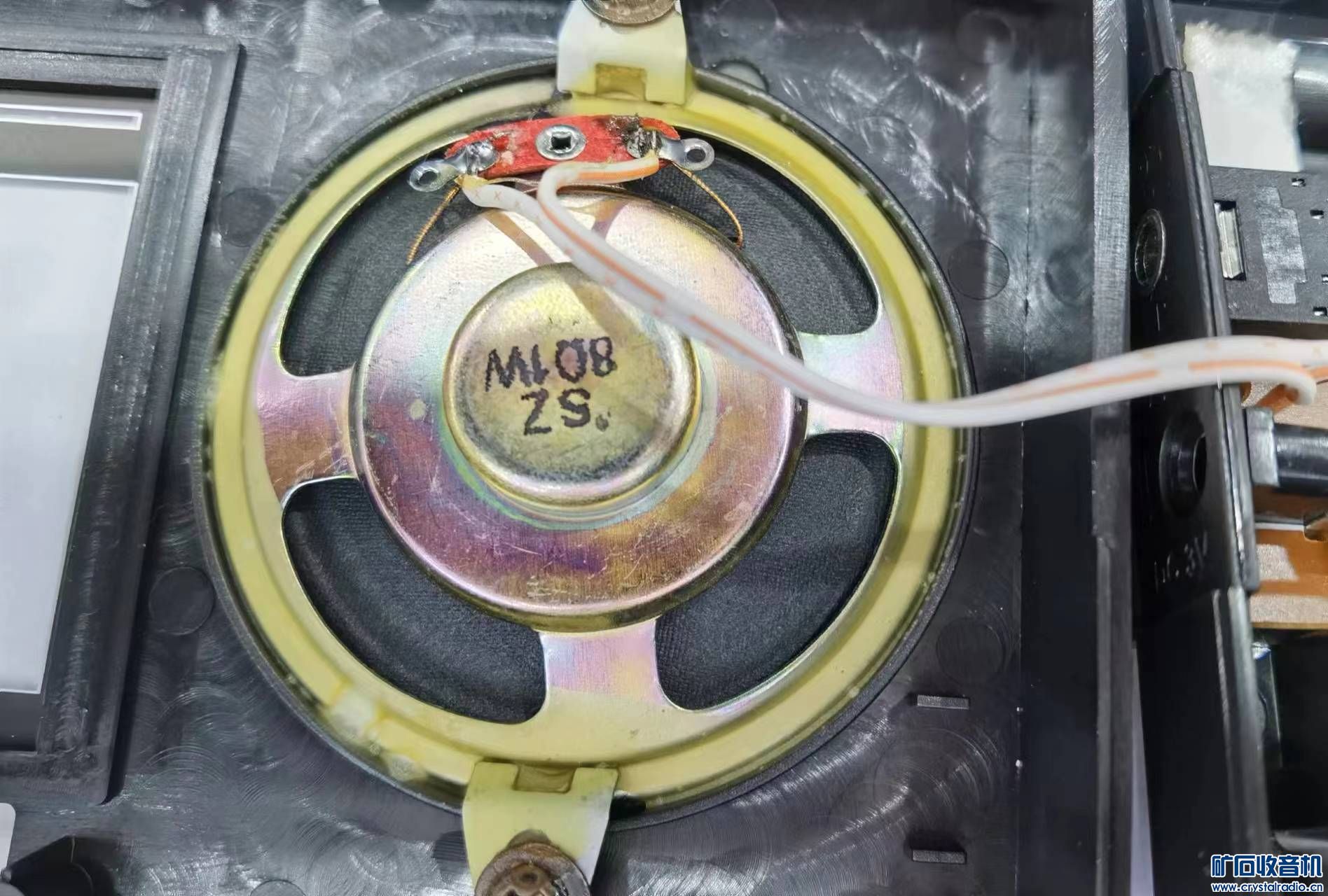

喇叭不行,声音大点,就会滋滋杂音

买了一台,修好了,吃灰中。要想能听,需要改的地方太多,可变电容用了三天就有咔咔声,喇叭杂音,高频端有机振。。。。练手能买,想用来听,还是算了吧
