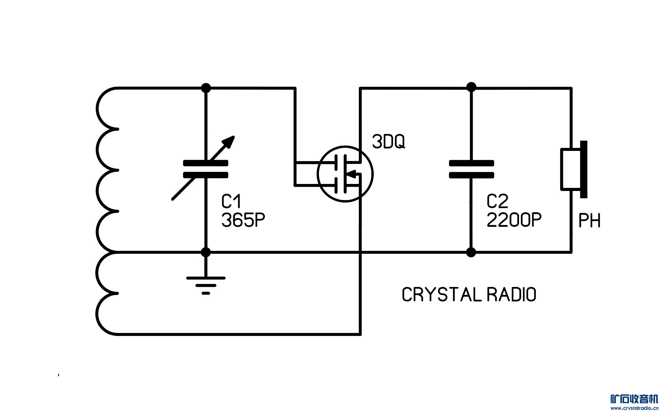

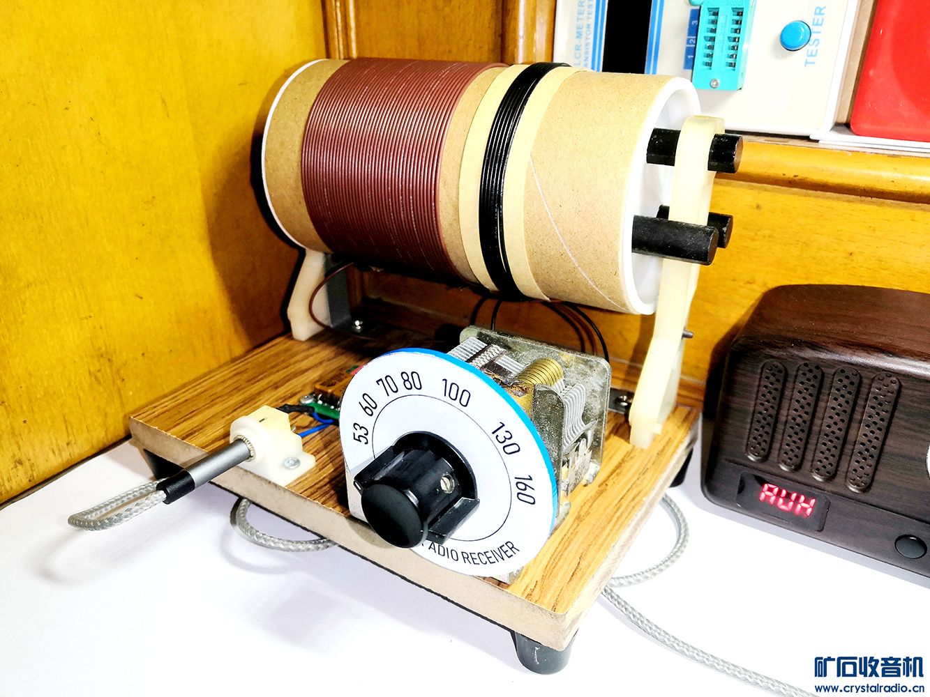

      之前搭建试验了直径160mm线圈双调谐矿石收音机,无天地线情况下接收效果满意,临时使用的纸板骨架,线圈太大且不美观。闲暇至于又制作了空心线圈加磁棒矿石收音机。
      元件:直径68mm纸筒、普通外径1MM导线、365P空气双连、场效应管、1000P电容X2(并联)、10x15MM中短波磁棒、3.5耳机插座、SH091舌簧耳机。
      制作:检波线圈绕在牛皮纸卷的二次骨架可活动,磁棒呈三角形排列,两侧塑料骨架支撑至底座,场效应管和电容采用一块小洞洞板焊接,使用接线端子连接电路,厚度3mm亚克力圆片做频率刻度盘(刻度打印未粘贴),木地板下脚料加工底座,废旧塑封机拆取脚钉。
      总结:在不接天地线的情况下,将矿石收音机至于窗台,接收效果与之前大线圈双调谐效果一致,声音大一些。收到AM540中国之声与AM693陕西两个电台。外接有源小音箱类似直放机,声音很好。后续将采用多股纱包线重新绕制带抽头线圈,底板左边留出空间以后加装波段开关,估计使用多股纱包线与天地线效果应该更好。所用材料均为拆机和闲置废物利用,初学矿机不足之处望前辈大佬们批评指正。

发表于 2023-12-18 15:02:54 | 显示全部楼层
做的不错,但是线圈骨架最好不要用线板,会严重降Q,可以用PPR管,损耗小
 楼主| 发表于 2023-12-18 15:06:46 | 显示全部楼层
谢谢提醒,手里正好又现成的纸筒就使用了,准备采用多股丝包线重绕时换掉骨架

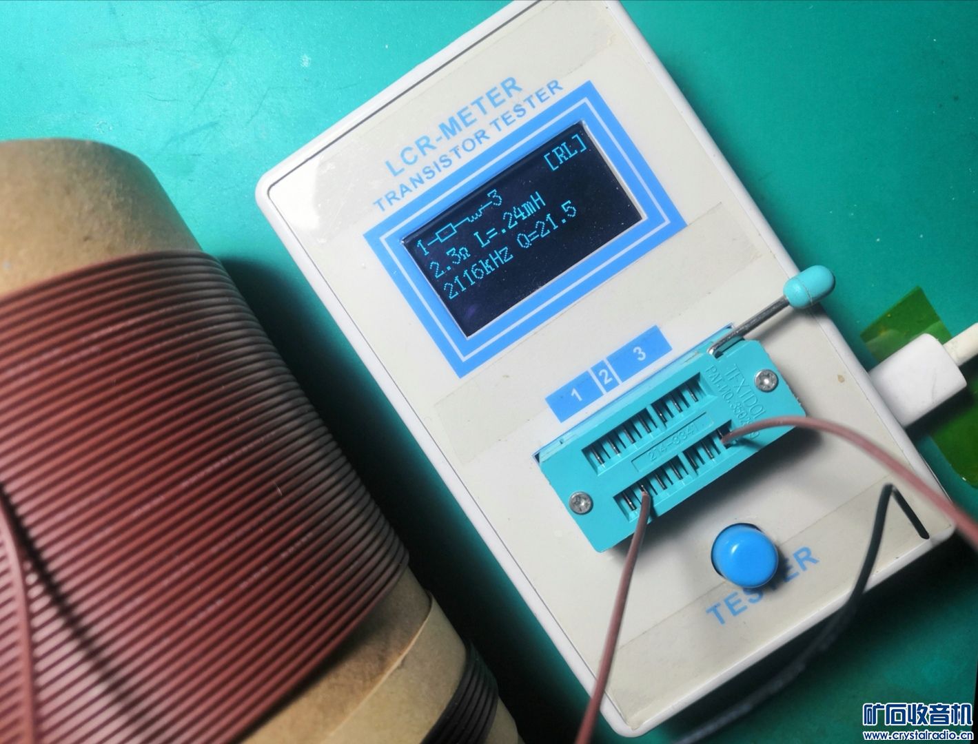

发表于 2023-12-18 15:17:14 | 显示全部楼层
干的漂亮!照片中的LCR表在哪里买的?

 楼主| 发表于 2023-12-18 17:58:41 | 显示全部楼层
as8233639 发表于 2023-12-18 15:17
干的漂亮!照片中的LCR表在哪里买的?
谢谢鼓励!LCR不是买的,自己做的玩具表 测个大概吧比没有强而已。

 楼主| 发表于 2023-12-18 22:00:35 | 显示全部楼层
刻度盘让广告店朋友帮忙雕刻,先贴张白纸打印的凑活一下。
L2做成可以移动的,以便调节阻抗匹配,或者用我的抽头场管线路,就不用L2线圈了。
 楼主| 发表于 2023-12-18 23:00:15 | 显示全部楼层
谢谢建议,抽头也不错,此机L2线圈是可以移动的
