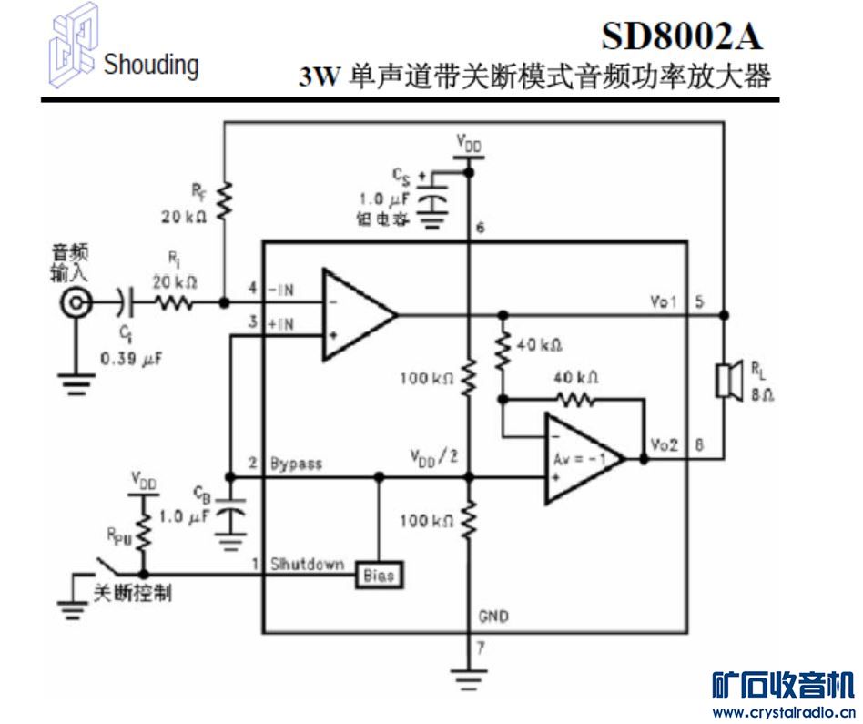

这几天拆解SONY ICF-19 收音机,并加装了蓝牙功能。
此机音质不错,低音澎湃(相比其他4寸机器),可是音频功放部分增益不足,将音量调到最大仍感不足。
从PCB布线上看,此机用的功放IC应为8002兼容IC,增益控制电阻为 12K/180K,只有30倍。
从8002手册上没有找到有关最大增益的说明,不知增大为60或80倍是否对稳定性或音质有影响?

发表于 2023-12-18 14:20:53 | 显示全部楼层
自己可以試呀,datasheet中的圖例,輸入電阻Ri與負反饋電阻Rf的比例是1:1,您可以試試1:10、1:30、1:100... ...等等,不就有結果了。
 楼主| 发表于 2023-12-18 15:13:12 | 显示全部楼层
嗯,主要是拆装一次挺麻烦的,所以先从原理上搞清楚,再有目的地下手。
正打算修改输入端电阻值呢,还得先拆下原输入电容看容量是否够。

发表于 2023-12-19 15:58:07 | 显示全部楼层
参数表上开环增益50dB,也就是电压放大300倍。这时候带宽10KHz,可以满足中波收音机的频响需求。
发表于 2023-12-19 18:51:32 来自手机 | 显示全部楼层
以下是Nsiway NS8002用户手册V1.1的原话:
8002 单位增益稳定,但如果增益超过 10 倍(20dB)时,额外的反馈电容 Cf需要并联
在电阻 Rf上,避免高频的振荡现象。但必须要求与 Rf组成的极点频率高于 fH(在实例中
为 300KHz),如本例中选择 Cf为 5pF 时,转折频率为 320KHz。可以满足要求。
 楼主| 发表于 2023-12-19 21:22:08 | 显示全部楼层
8002 单位增益稳定,但如果增益超过 10 倍(20dB)时,额外的反 ...
谢谢冰岛老师回复。
我今天量了一下,输入电容为1uF,足够大了;
将输入电阻由12K改为5.6K左右(并了一个10K),反馈电阻由180K改为330K,实际试听增益够了。
我没有加反馈电容,也没有自激情况出现。估计分布电容也有几皮法了吧。下次再开盖时并上个5PF电容,更放心。
 楼主| 发表于 2023-12-19 21:25:11 | 显示全部楼层
8002有很多品牌,您看的是哪个厂家的呢
我看的是LTK8002,手册里没有找到开环增益50dB这一参数。
发表于 2023-12-20 15:20:29 | 显示全部楼层
手册里面有个图叫open loop frequency response的图,上面可见开环增益50dB,带宽10KHz。
第四页最下面一行中间的图。

发表于 2023-12-20 16:21:29 | 显示全部楼层
第四页最下面 ...
帶寬要看相移為-45°時的頻率,圖中對應-45°的位置頻率是20KHz,幅度響應為47dB,符合-3dB帶寬的定義。
发表于 2023-12-20 16:33:23 | 显示全部楼层
開環增益50dB顯然太小了,除去必要的正增益,能矯正的幅度畸變少了些,1W 時實際能達到的失真指標最多也就0.5%左右,普及性級別將將夠用。
