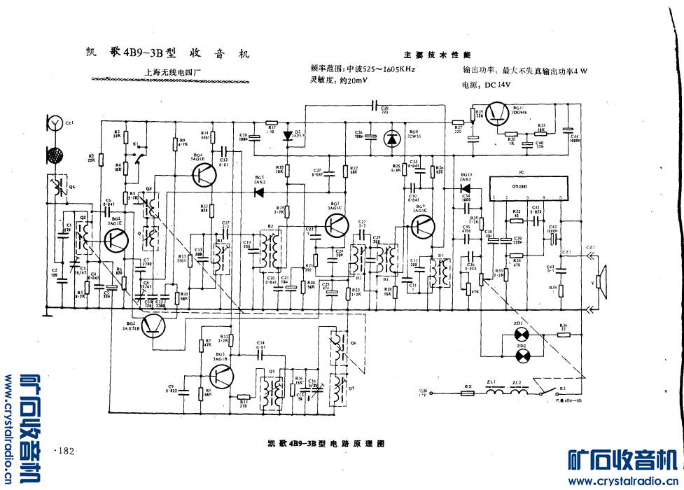

小黄鱼搞了一个中波调感汽车收音机,凯歌4B9-3,之前坛友也有电路图贴出,就不在上原图了。我天线部分改为15CM长磁棒加绕6砸线圈接入输入部分作为谐振的一部分,开始统调,采用常规收音机统调方法低端调感高端调微调电容的方法,结果调好低端高端就失谐,反过来调好高端则低端右失谐,反复调整不得要领,烦请各位老师指点,先贴出输入部分电路让大家看看问题出在哪里,请忽略我电路草图中画出的三极管部分,实际电路中三极管是锗管。谢谢。

查了查图,楼主用磁棒代替了陷波绕圈。

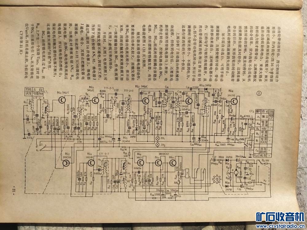

凯哥4B9调感式汽车收音机
 楼主| 发表于 2024-10-8 09:25:44 | 显示全部楼层
这个车机后来统调基本OK了,用了8UH的外接环形天线,5-10UH都可以的,不能太大,否则无法兼顾统调。灵敏度较高底噪很低是他的优点
