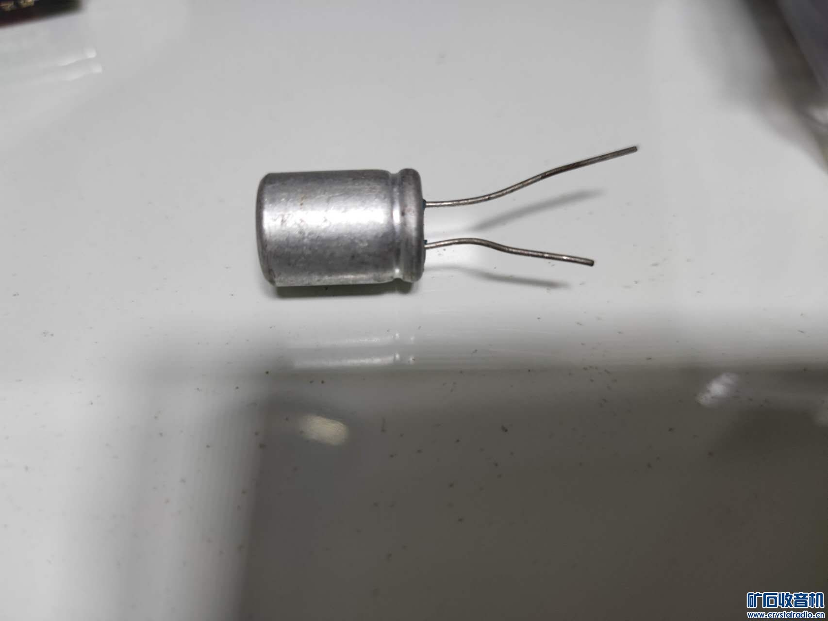

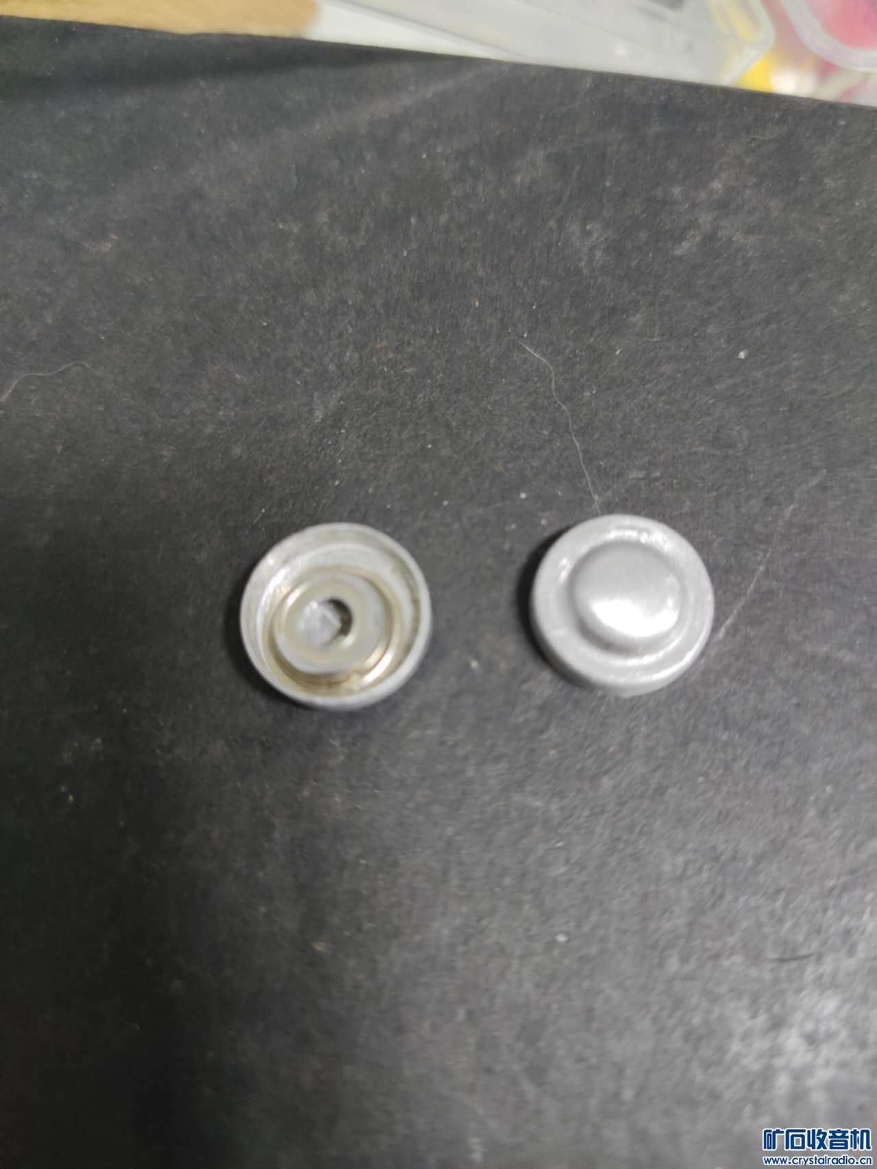

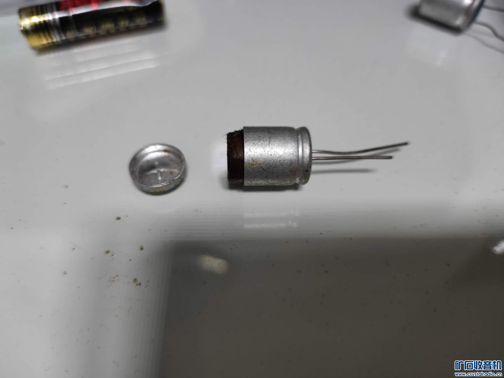

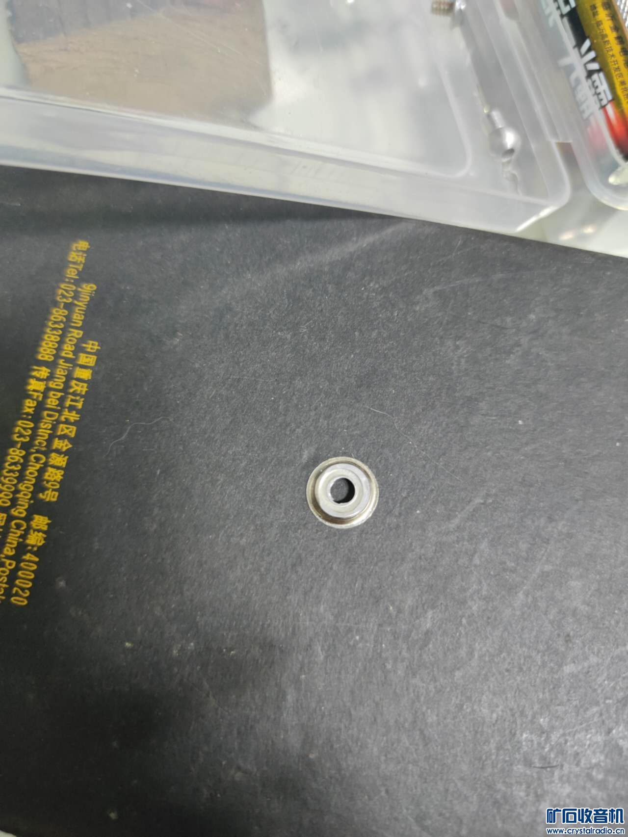

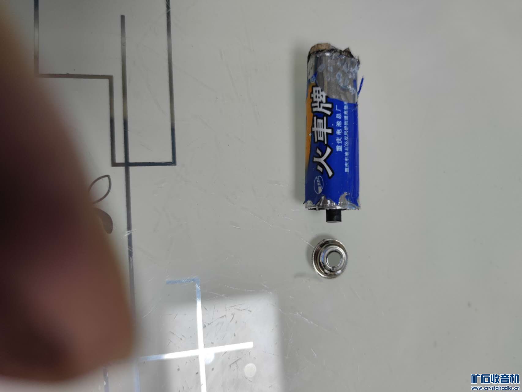

上面我介绍的制作活动矿石的材料很好找.做出来后和商品差不多。

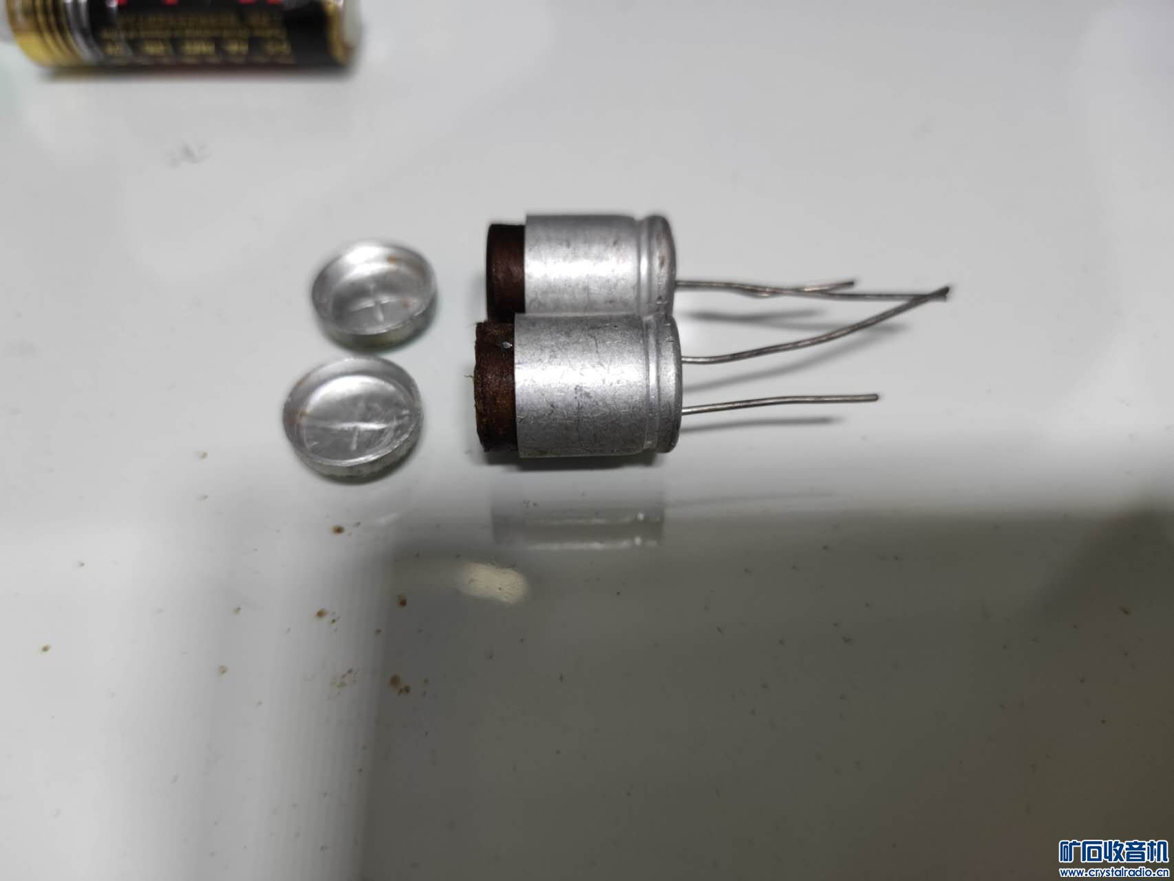

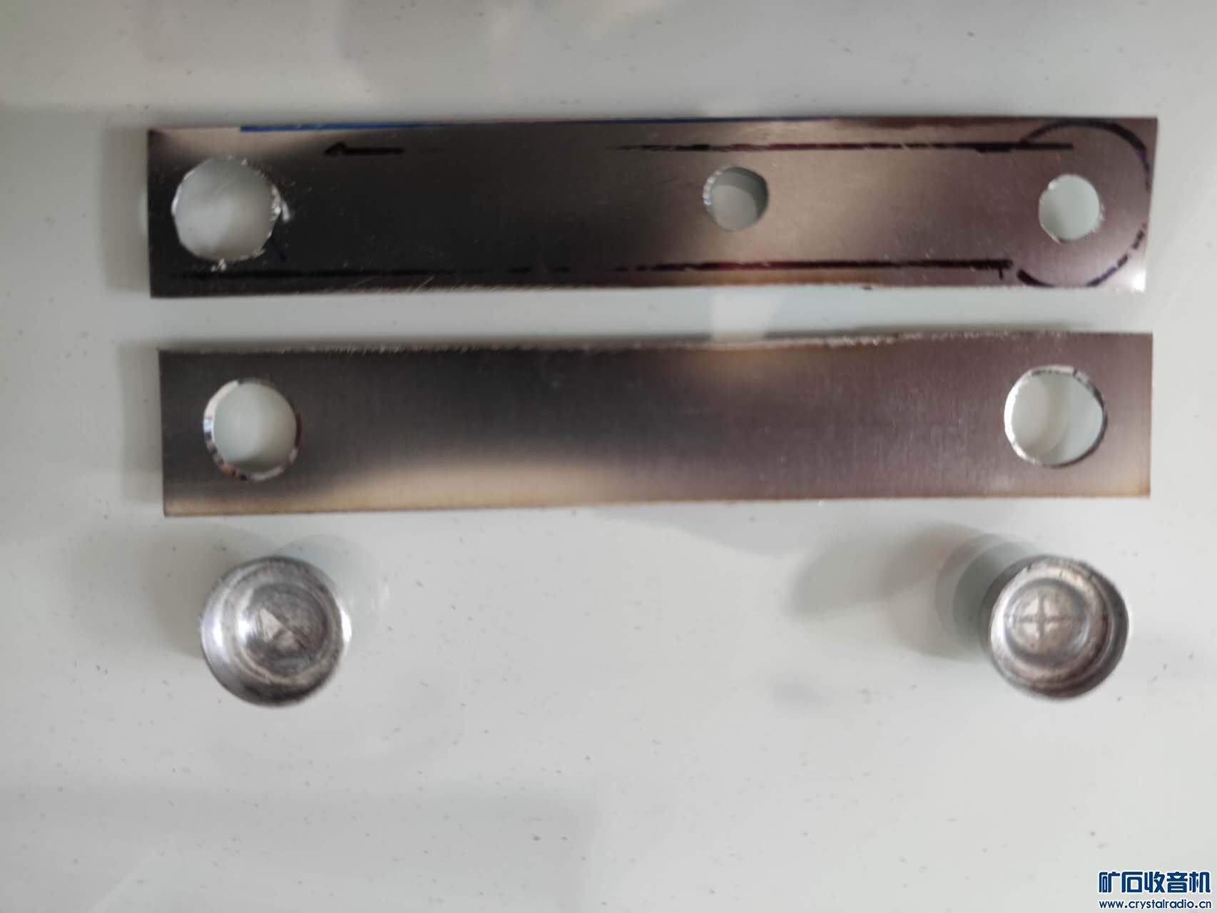

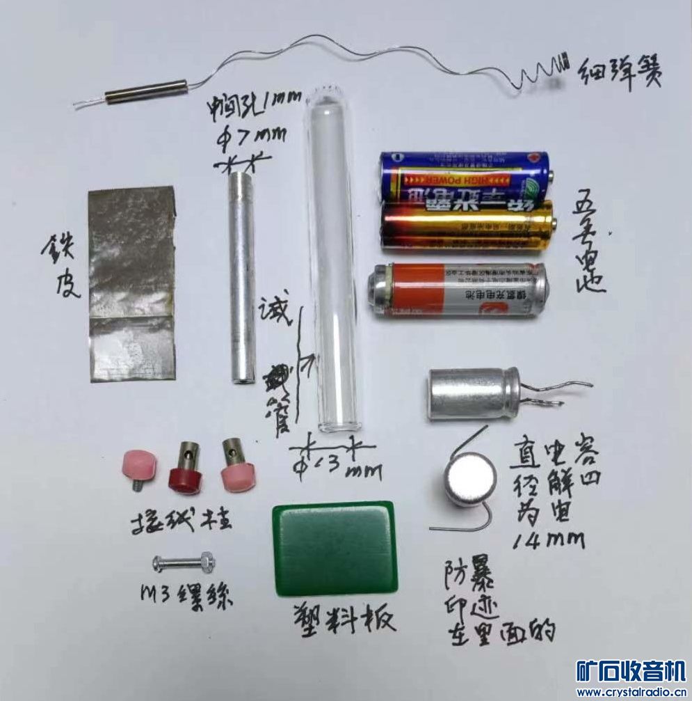

介绍一种活动矿石的制作方法
微信图片_20231214121258.jpg 微信图片_20231214121245.jpg [a
ttachimg]16744685[/attachimg] 微信图片_20231217173804.jpg
不知说清楚没有

说得很清楚,做得也很好,满满的年代感,我就是不明白,矿石在哪里得到?

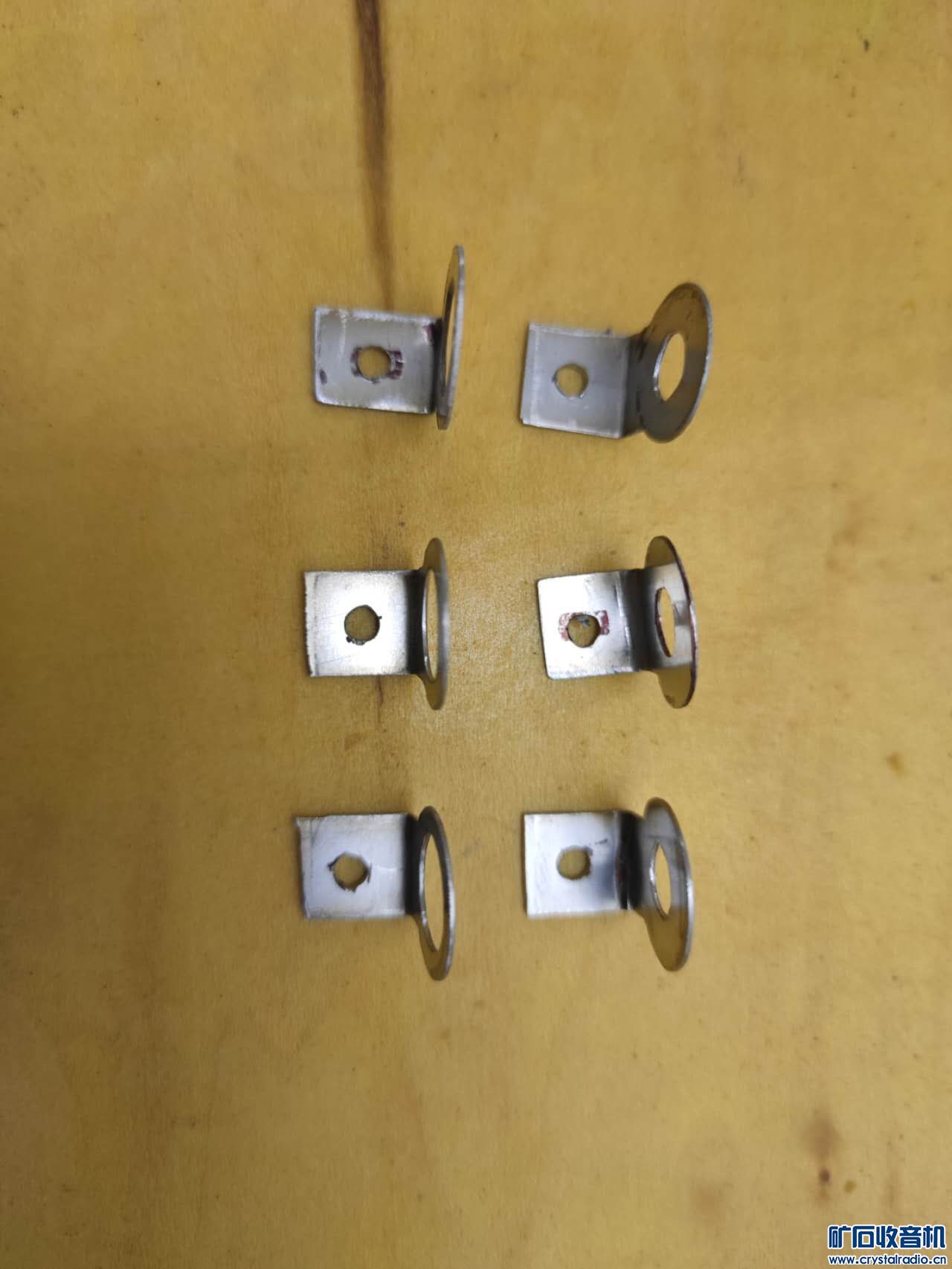

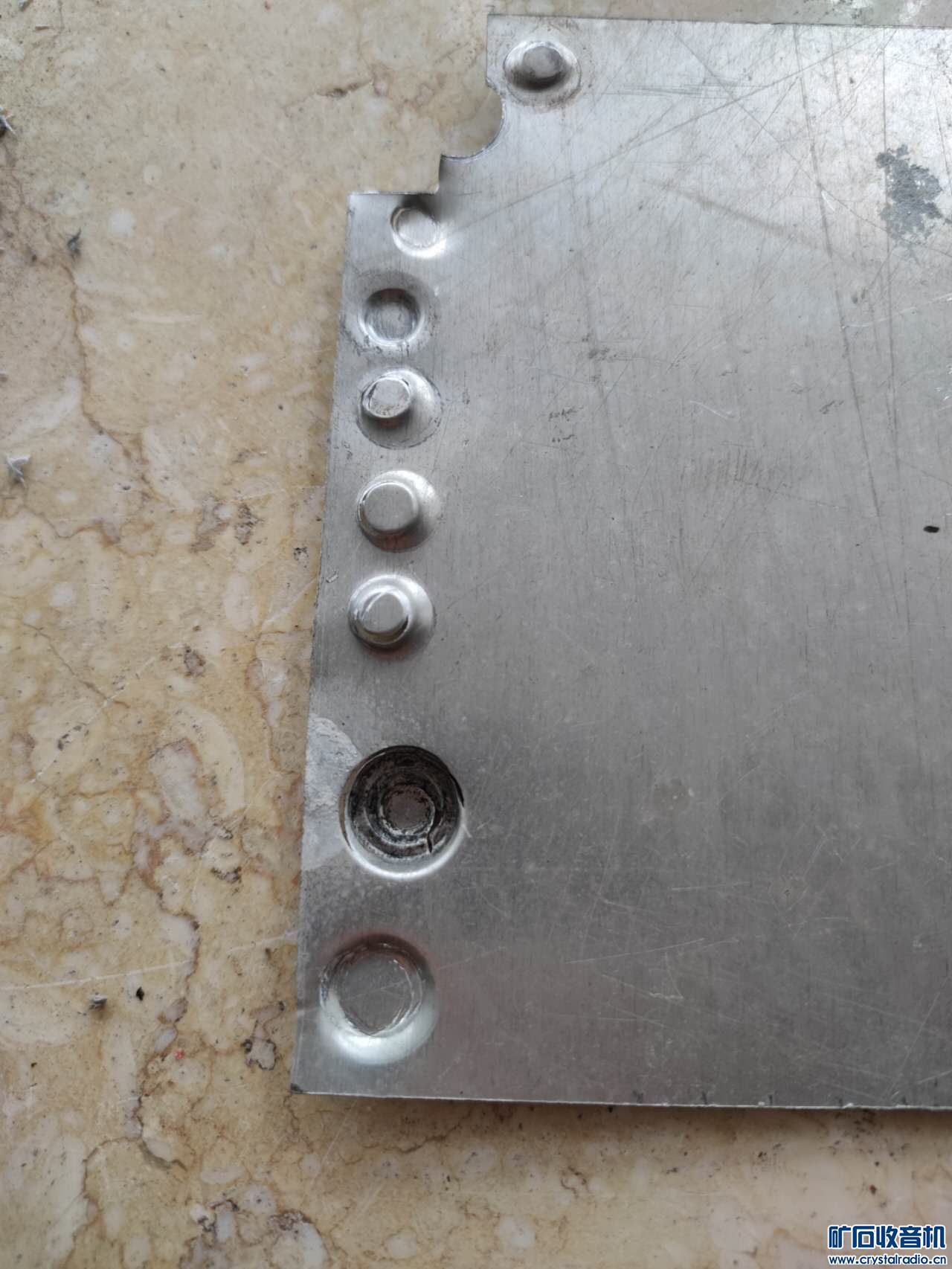

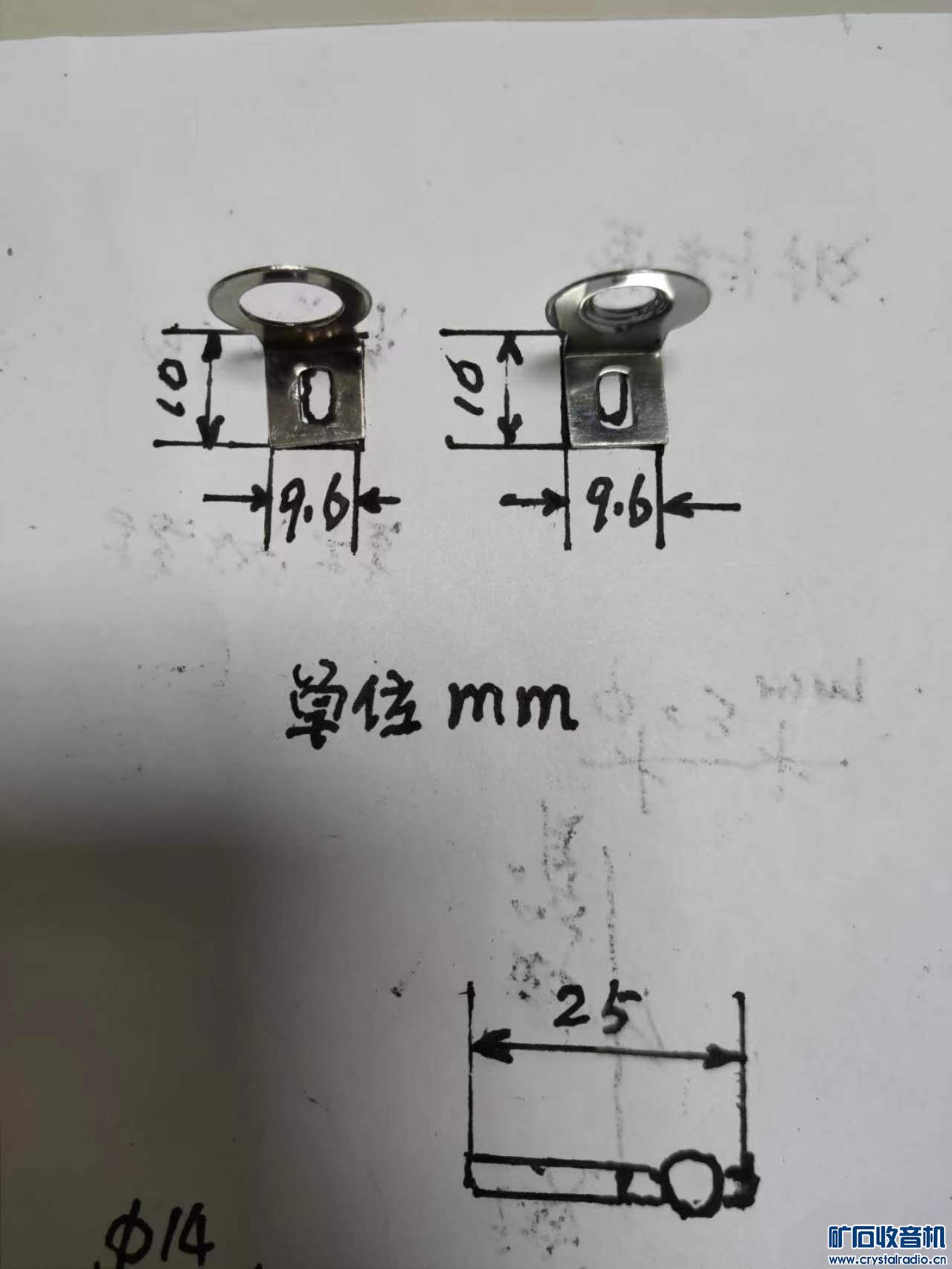

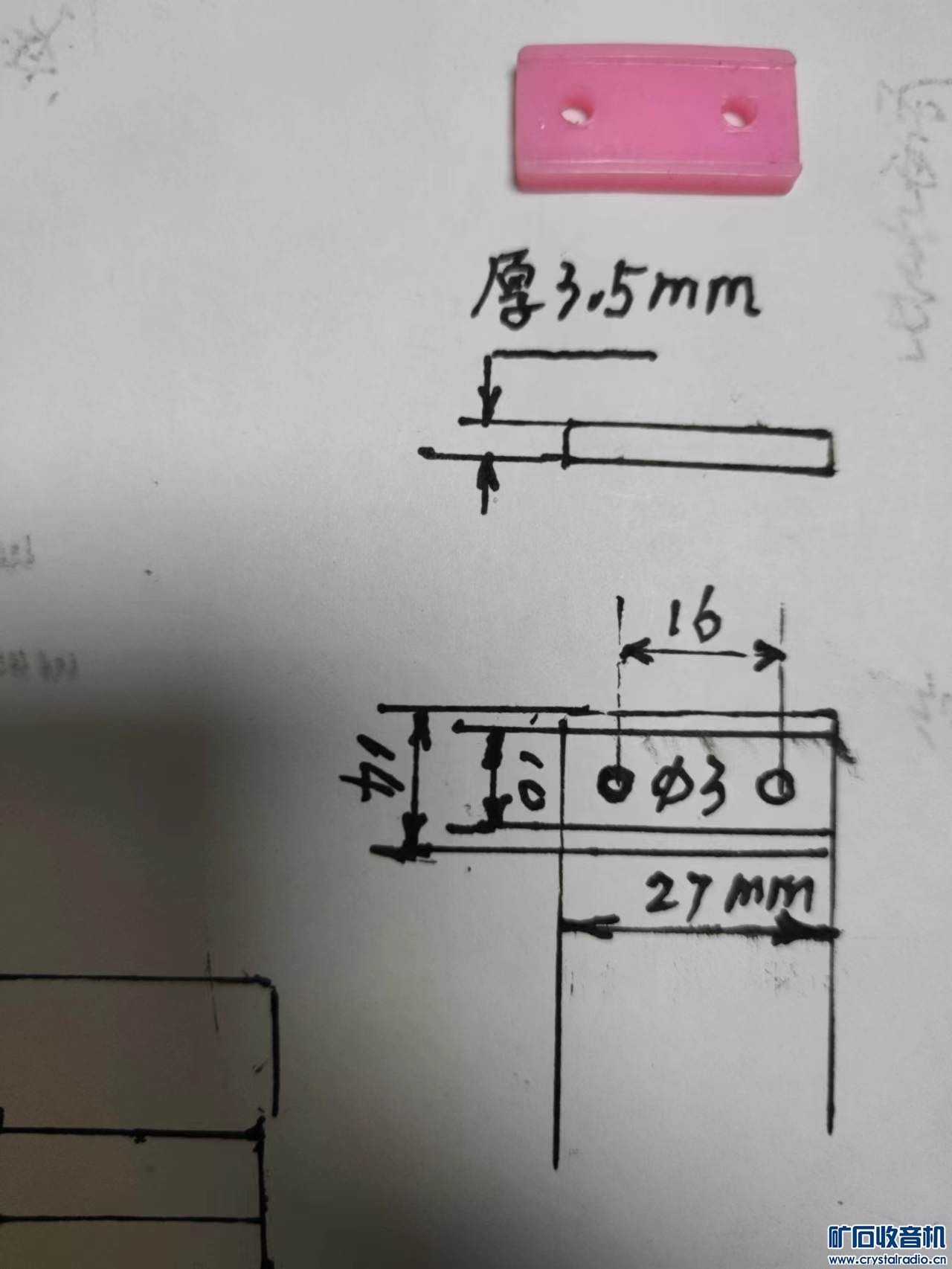

介绍一种活动矿石的做法3

问得好,我就是不知道矿石在哪里找。有知道的矿友告诉一声才好。

发表于 2023-12-17 19:20:34 | 显示全部楼层
能公开一下万向结是怎么制作的吗?
 楼主| 发表于 2023-12-17 19:36:17 | 显示全部楼层
我第一次发表制作文章,很不顺利。本来有图没发出来。那个活动球是用手枪电钻夹住外是7mm内径为3mm的管子用锉刀锉出来的。

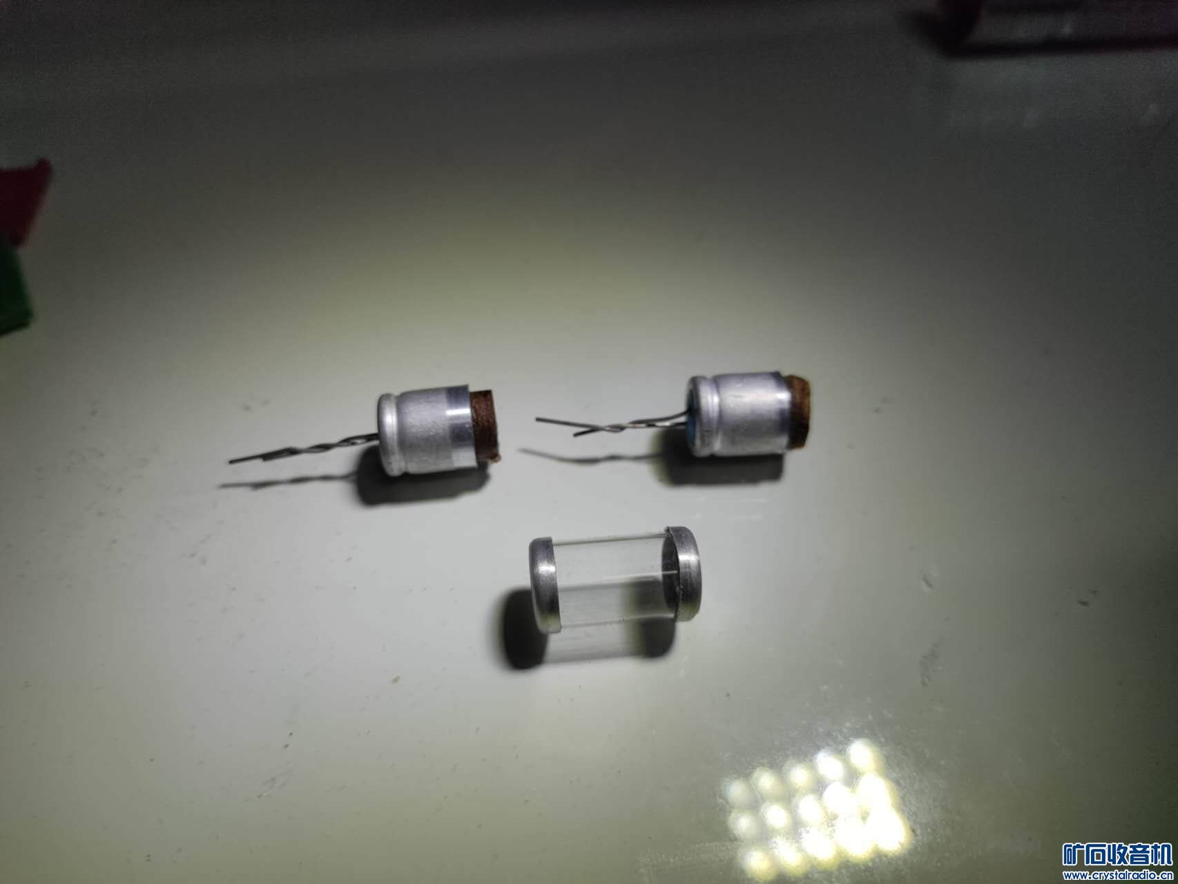

介绍一种活动矿石的制作方法4
第一次发文太啰嗦
第一次发表制作文章啰嗦了情原谅。
第一次发表制作文章啰嗦了情原谅。
 楼主| 发表于 2023-12-17 20:13:02 | 显示全部楼层
我第4贴有图可以看看。
