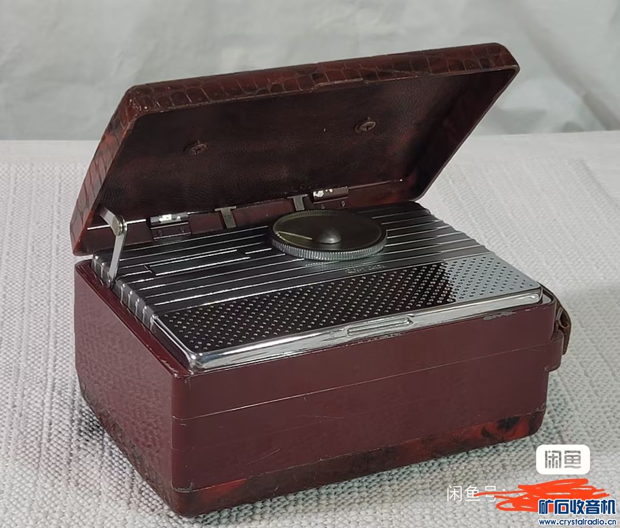

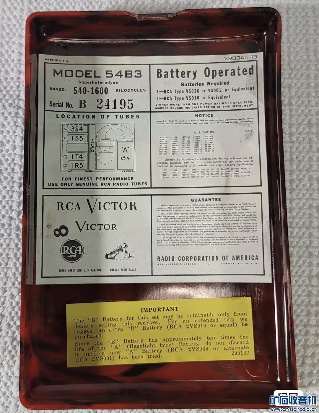

67.5V就是67.5伏。乙电池是一种老式电池,是便携式直流电子管收音机的高压电池,现在基本淘汰,不再使用。有这些老机子的机友什么解决这个问题呢? 96a4a3eb-548e-43a2-8735-d94226a32463.jpg bedb04af-0cae-4863-ad3f-e1f65fc3c52f.jpg 1cc76d1d-31d9-40fd-b6ff-47717f9645be.jpg b61a0a2f-7c20-4e97-afa2-32923408903b.jpg

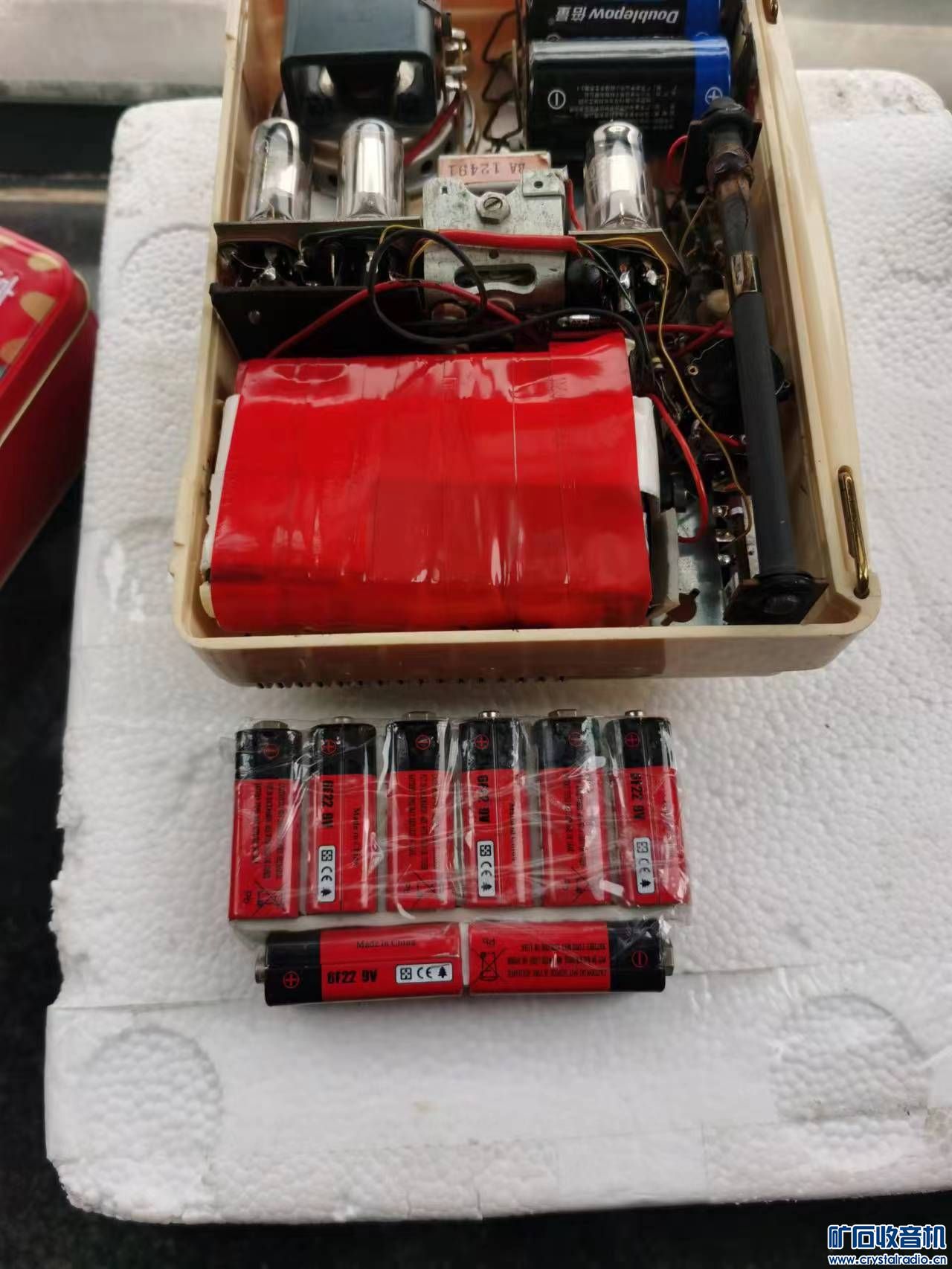

用八节9V叠层电池串联,拼多多每节电池只有一元不到。
每天使用两小时,半年没有问题。供参考

原机是67.5V叠层电池。乙电电流狠小,考虑体积用18节10440锂电池(每节3.7V)。如果体积还装不下,就用7只9V方块电池(还有有充电的)。如果还想减小体积就用15V或22.5V方块叠层电池、这样的机器耗电主要是甲电,减低维持费用要用充电电池,也可以用甲电池。

这个乙电池的电流不会大吧,可以用9V电池串联起来吗?用7-8节9V电池串联体积不大的

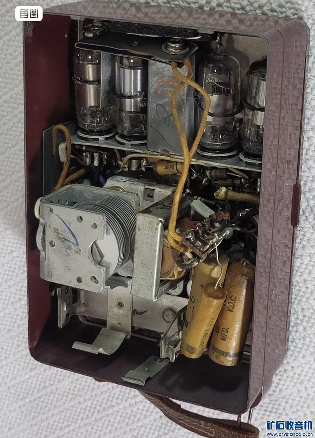

原先这种小型收音机配的电池也都是碳性电池,真能良心一点就是所谓的氯化锌高功率电池,比起早期氯化铵电池内阻低一些,抗极化也强,可以放出更多有效容量,当时能制造这些小型电子管收音机的基本上是欧美日等老牌工业国,大概他们那时候已经普及氯化锌电池了。不过即便是这种电池放电容量和放电功率也十分有限。目测小型袖珍式电子管收音机也就是听几个小时的样子,尤其是这些机型相当一部分并没有采用省电式电子管,而是普通的1R5系列电子管四灯机甲电电流在250毫安,乙电电流也有15毫安。照此估算,那些袖珍式收音机最多可以收听5-10小时,大型的手提式收音机应该可以听30-50小时,总体来说比较鸡肋.......不是换电池,就是在换电池的路上,这也是为何晶体管收音机迅速崛起的原因,在能效比方面太有优势了。
