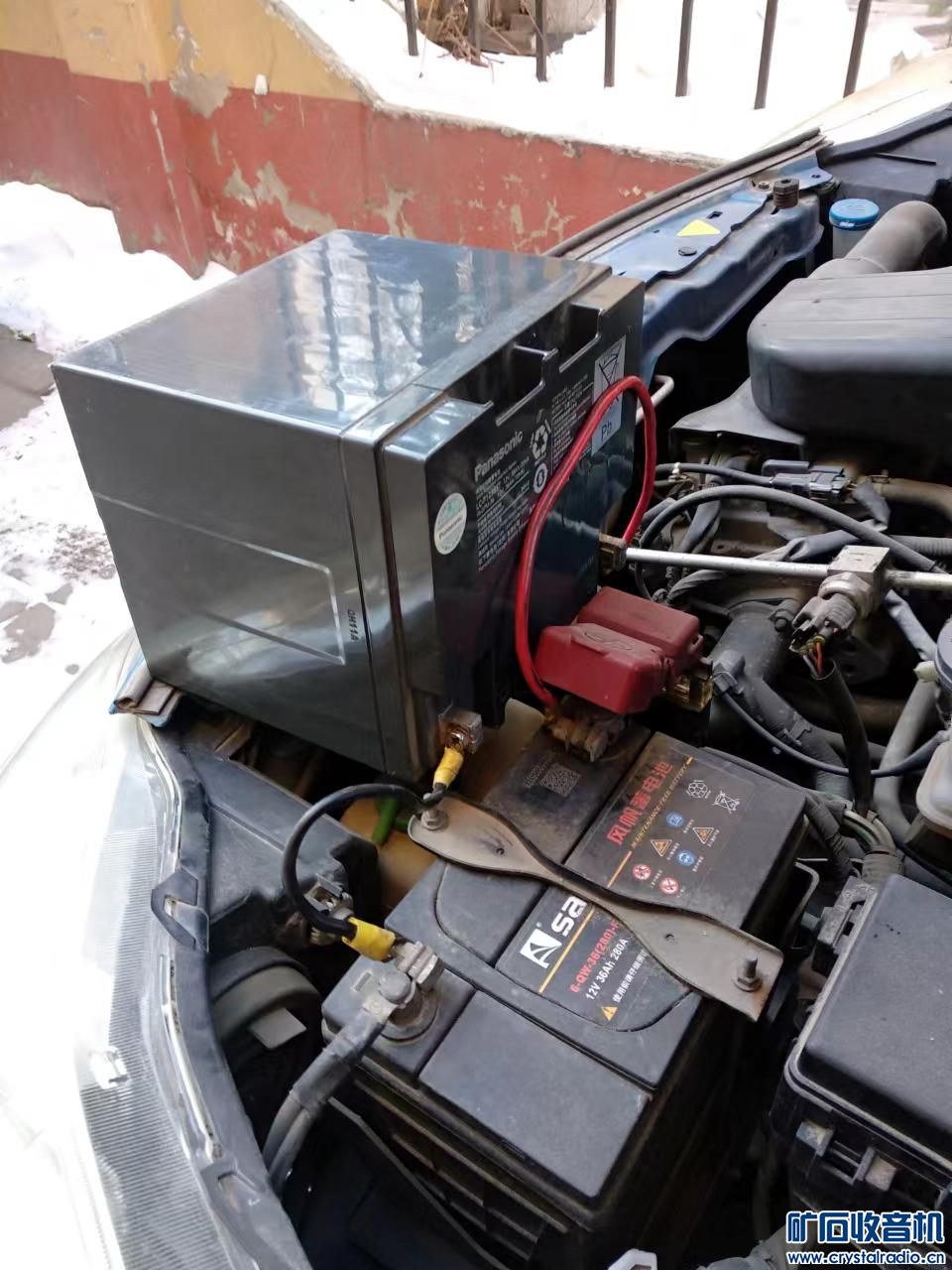

从地下车库出来,开车灯没关,到家熄火后忘关车灯,白天亮没注意,电瓶没电,搭电启动。这个松下电瓶10多年了,质量真好。

原来是机房有个大功率UPS,外接10多个电瓶,淘汰了,留了1个,很长时间没充电,车启动电流200A,电瓶性能好。

这个松下电瓶应该是属于储能电池的或者叫动力,不是那种启动电池,前者可以提供一定的电量,并且可以放电到基本上结束,但后者并不能放电到结束,或者是大电流放电时容量会缩小,这个松下电瓶上已经标了20小时放电率下容量是38AH,10小时放电率下容量下降到36AH了。
储能电池通常是作为后备电源存在的,汽车上用的是启动电池,需要提供大电流在短时间内,通常启动电机的功率在1KW左右,工作电流在100A左右,启动的时候电流还要大,通常汽车电瓶容量在60AH到90AH,现在那些带启停功能的电瓶容量还要大一些,但通常放电都是在2C以上的,这个松下电瓶能进行启动应该是性能很好的了。

启动电池在没电也不会发完电,只是电流变小了,用个有12V电压的充电宝(应急启动电源)就可已启动车辆l
