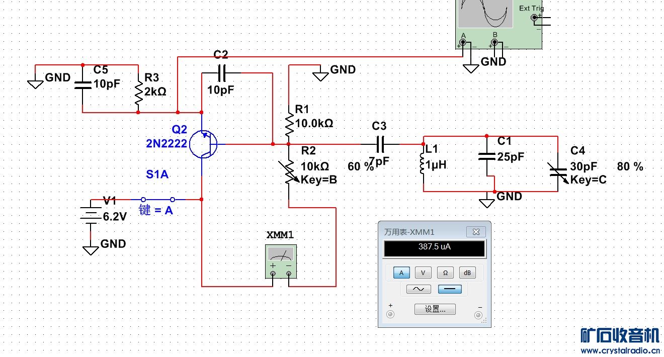

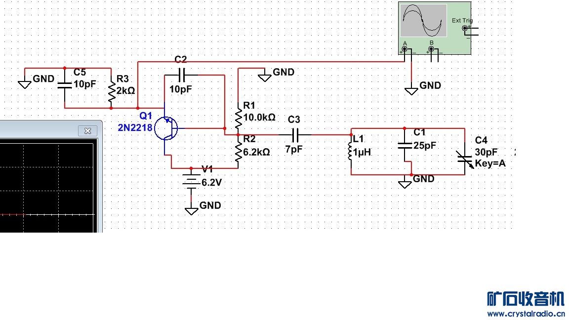

我是小白电子爱好者,买了苏老师的分立元件调频收音机,焊接完后没声音,是第一个焊接完不响的
通电工作电流接近0mA,测试功放部分正常,用100M示波器测量本振没有信号
在网上查到了一些本振的讲解,是电容三点式振荡电路。我把本振零件全拆下来挨个用电桥检查都正常,
反复焊接了几遍就是不起振,百思不得其解
又在网上找了个multisim软件试试仿真,不大会用,找不到9018三极管用一个其他型号三极管代替
3T的线圈我测量电感量大概1uH
软件仿真也是不起振,请高手指点迷津  感谢
我把R2改成可调,然后观察R2电流 始终达不到1.5mA

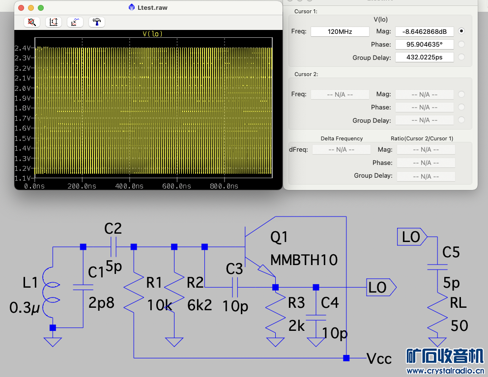

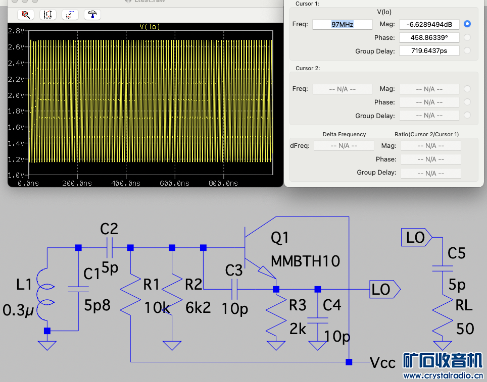

可以起振啊,很典型的电路。
简单仿真一下:

1, 搜 colpitts振荡器。
2, 没电桥测,计算器预估一下(线径、直径、间隙、圈数),焊上之后再拉线圈。
螺丝刀当胎具,0.5漆包线,6圈,6.5mm直径,上电路直接99M振荡,落在调节范围内,只要拉一下线圈就正常了。

bumk 发表于 2023-12-17 12:54
可以起振啊,很典型的电路。
简单仿真一下:
求教 bumk
我按你的电路  参数来仿真, 还是不起振
