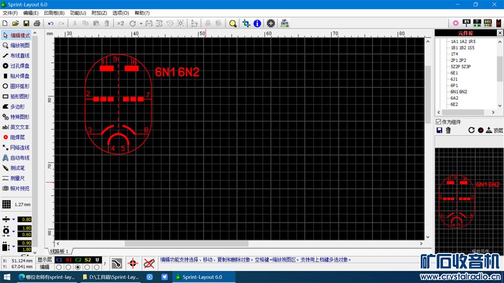

原理图:电子管(椭圆).rar (26.77 KB, 下载次数: 147)
 楼主| 发表于 2023-12-17 10:10:10 | 显示全部楼层
ztzp 发表于 2023-12-17 00:19
我这里有一部分
谢谢!矿坛里就是热心人多,赞一个

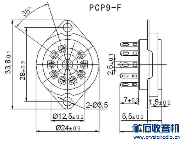

您这里有打板用的管脚图吗?
发表于 2023-12-17 11:22:28 | 显示全部楼层
lxg 发表于 2023-12-17 10:58
您这里有打板用的管脚图吗?
电子管原件图

封装没有,其实你可以自己画就行了,很简单的。

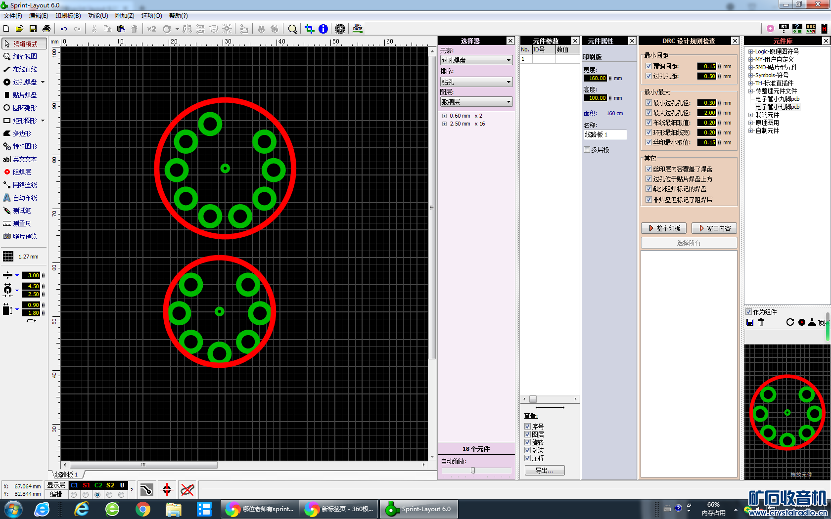

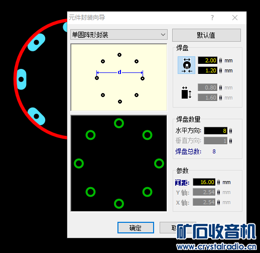

      坛友提供的是符号标设图,不是封装。封装可自己画,方法是打开封装向导,选单圆阵列封装,如7脚管就选8个焊盘,9脚管选10个焊盘,然后设焊盘大小、孔径和间距。确定后在版面出现圆阵列,点击右键再点组件解锁,然后去掉一个焊盘,再画上外圆框,全选后点右键,再点锁定组件就好了。

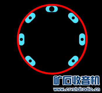

我记得您以前介绍过怎么画管座的办法,但一时没找到,我就采用的笨法,就是量一下管座插脚的直径,然后画一个圆圈,在这个大圆圈上再做10个小圆做为管脚,我这个办法可能做的不均匀不合脚;

上次发的是EAD软件上的画法,在这里
http://www.crystalradio.cn/forum ... =2055390&extra=
这个sprint-layout 6.0软件比EAD差很多,但简单。这个软件好象不能做长圆孔。

嗯嗯,按您指导的方法,用sprint-layout 6.0软件做管座学会了,并保存到元件库里了;

谢谢,根据您的方法,我现在会画元件封装了,谢谢!
