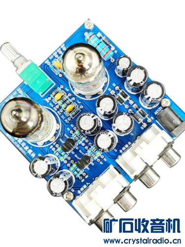

12V供电,失真大的可想而知。套件还算是良心的,最起码便宜而且给电路图了。好多标榜自己是胆机的,也是低压供电,电子管不起放大作用。

我帮同事修过一个电子管功放。电子管纯粹是点灯丝照明的。

除非用的是纯低压管。否则,没有合适的高压,那才叫是灾难啊!
 楼主| 发表于 2023-12-16 21:58:49 来自手机 | 显示全部楼层
我感觉套件真没骗人,毕竟价格在那里
发表于 2023-12-16 23:08:47 | 显示全部楼层
12V供电,应该有升压电路转为阳极高压吧。
就这巴掌大的PCB,还指望啥升压电路?真要升压了那才叫灾难
发表于 2023-12-16 23:25:15 | 显示全部楼层
升压电路也不是多复杂的电路,可以很容易实现

中山老曹 发表于 2023-12-17 08:44
不能轻易的下结论。
看看人家的产品:
我弄了一个,还不错,不是那么不堪
看 中山老曹 给的电路图,交流12V变换成了直流正负28V
发表于 2023-12-18 09:10:28 | 显示全部楼层
56V电源电压,选取合适的工作点,有很多管子都可以正常工作的。

10多年前帮朋友下单一个6p3p单端机好像是300多元,听起来就是中高频不错低频单薄量感不够,电牛以及输出牛太小也就是听个响,胶木管座用料普通最后朋友拆机用了机壳,现在*宝老**胆机以及后来冒出来的一些新品牌都是通病成本限制。

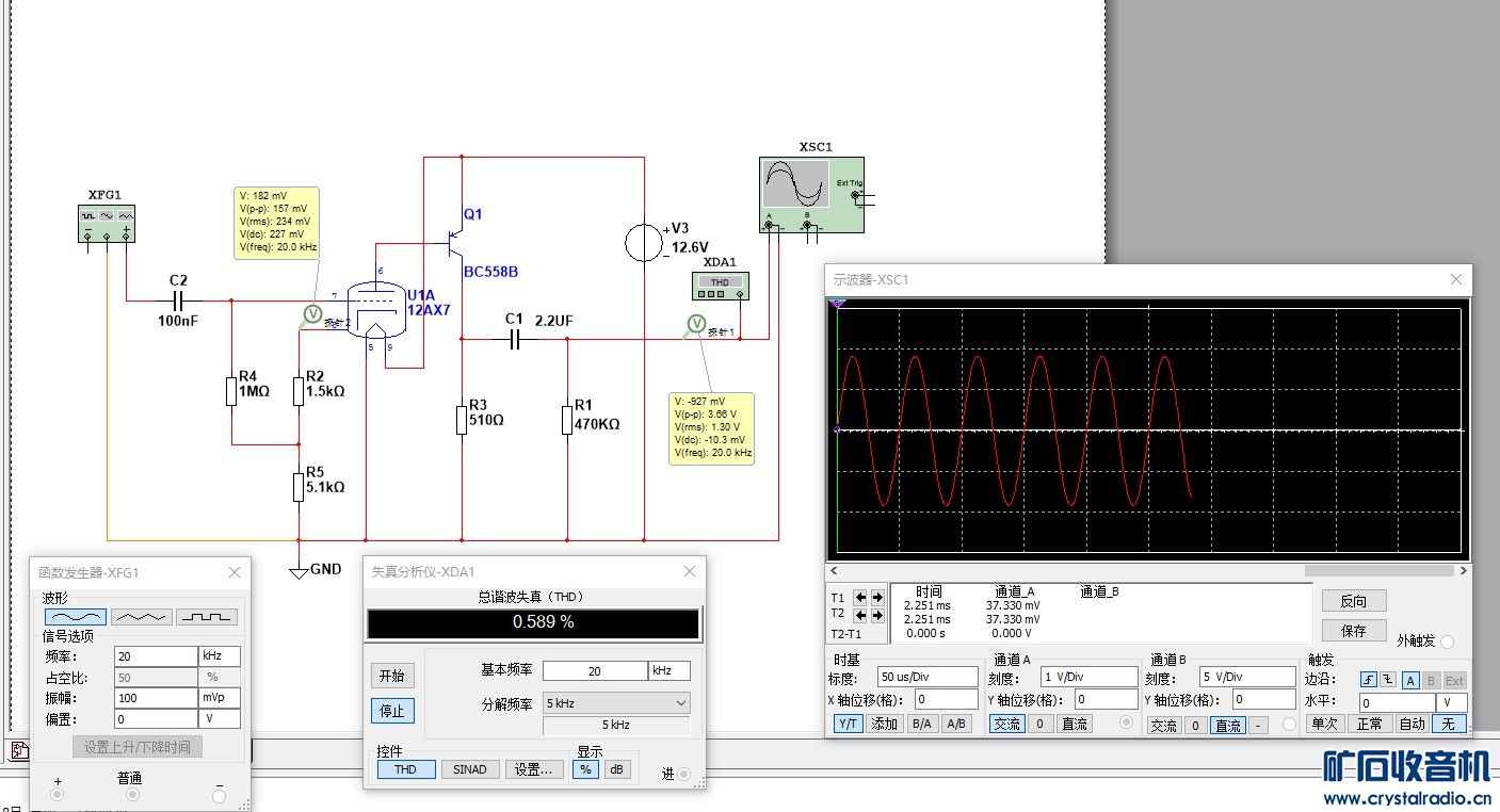

下面的图纸是六十年前的一个电路,用于小信号放大,12.6V供电。
你这是什么仿真软件?
发表于 2023-12-18 15:04:22 | 显示全部楼层
dabfxz 发表于 2023-12-18 14:59
你这是什么仿真软件?
in multisim 14
