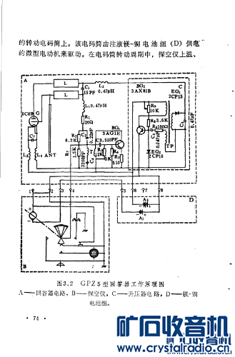

做了一个单管自激升压电路,初级20+10,次级200圈,9V供电。空载时正常工作,但是一带负载就停振,负载是一个10K电阻。电路图大概就是下面这张图的“升压部分”。
发表于 2023-12-16 20:33:17 | 显示全部楼层
停振可能是带载时反馈的电压变小了。你这个输出是多少伏?
 楼主| 发表于 2023-12-16 20:39:21 来自手机 | 显示全部楼层
几百伏吧,单管自激本来就不稳定
发表于 2023-12-16 21:16:40 | 显示全部楼层
圈数比是10,加上最大值根号2的倍数,怎么会有几百伏呢?
 楼主| 发表于 2023-12-16 21:43:35 来自手机 | 显示全部楼层
反向电动势,把电压冲上去了
发表于 2023-12-16 22:12:23 | 显示全部楼层
几百伏不小了。假如三百伏,负载10k,那么输出功率就有九瓦了。你这个电路用的元件不够吧?
发表于 2023-12-16 23:18:54 | 显示全部楼层
负载功率大了,用100k电阻作负载试试。
