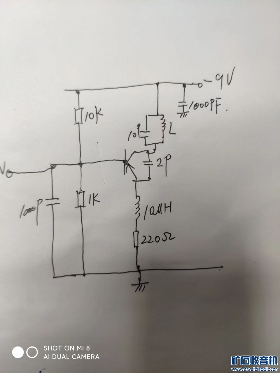

这个振荡器,书本这样说:对于高频是基极接地,对于低频是集电极接地。但是我看不出低频是集电极接地的。请教坛友指点。

這類電路L的電感量在數uH到數百uH級別,您算一下低頻(如果您知道頻率的話)時的感抗是多少,結果就一目瞭然了。

低频通过LC回路中的L接地了
 楼主| 发表于 2023-12-16 14:00:17 | 显示全部楼层
我觉得220欧的电阻不算大,为什么不是发射极接地?

共什么要看从哪里输出

你这看着像是10p配0.2~0.3μH级别空心电感(FM用的那种)谐振,发射极的10μH直接变成RF choker了。

前面几位说的对,低频的时候,电感都可以看成短路了,那自然是集电极接地了。
不过不知道为什么分析一个振荡电路要从“高频”、“低频”角度去考虑呢?
是哪本书上说的?让我们开开眼界!
