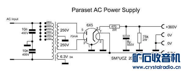

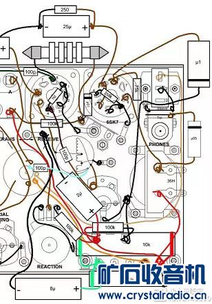

           之前发了一个仿制二战秘密电台“PARASET ”的帖子引起了部分坛友的兴趣,只是由于涉及发射部分不方便描述细节,有些帖子可能太老已经打不开,有些网站如果没有注册也是看不到帖子的,短信咨询也是可以的,只是逐个回复短信也嫌麻烦。本次的制作只是接收部分,争取尽量满足坛友要求,有兴趣的坛友可以自行百度一下电台的资料,然后对比参考一下应该会明白的。我会分外壳、度盘、空气电容改装等几个部分细述方便大家参考。(参考BD9GC的文章)
1、以下是接收部分的电路图和内部走线图:
原电源部分的电路(收发共用)
以上所有固定阻容件都可以在网上买到,电解最好用轴向的方便安装,喜欢复古的可以买老古董,但是不建议,一是贵,二是质量不咋滴,电阻首选大红袍,咸鱼发现有一家可以一次全部集齐所有阻值,省邮费。36亨扼流圈淘宝有定做的包邮40块左右,其实16-36亨都可以用,普通小变压器的初级达到足够电感量而体积能够安装上,电流10MA都可以。2.5毫亨高扼圈一般是25-40元一个,最近几天在咸鱼看到有卖15元一个的,有需要的赶快去收几个备用。20K电位器用线绕的,10来块一个,记得买6MM轴径。接收线圈需要 自己绕制,具体数据后面细述,100P空气电容很难找到,有也很贵,还需要改装,这是本机最大的难点,后面细述改装的过程。不过如果你不想完全复刻,则可以用普通空气电容,只要能安装上去,必要时可以改变安装位置。以上是原机的数据,而我准备仿制的收信部是整合了电源部分的,按实际收听效果,打算把原来的收发转换开关改为波段开关,把100P的空气电容改为20P,改变接收线圈的电感量配合固定电容,设置成3波段方便调谐。(欲知后事如何,请听下回分解)

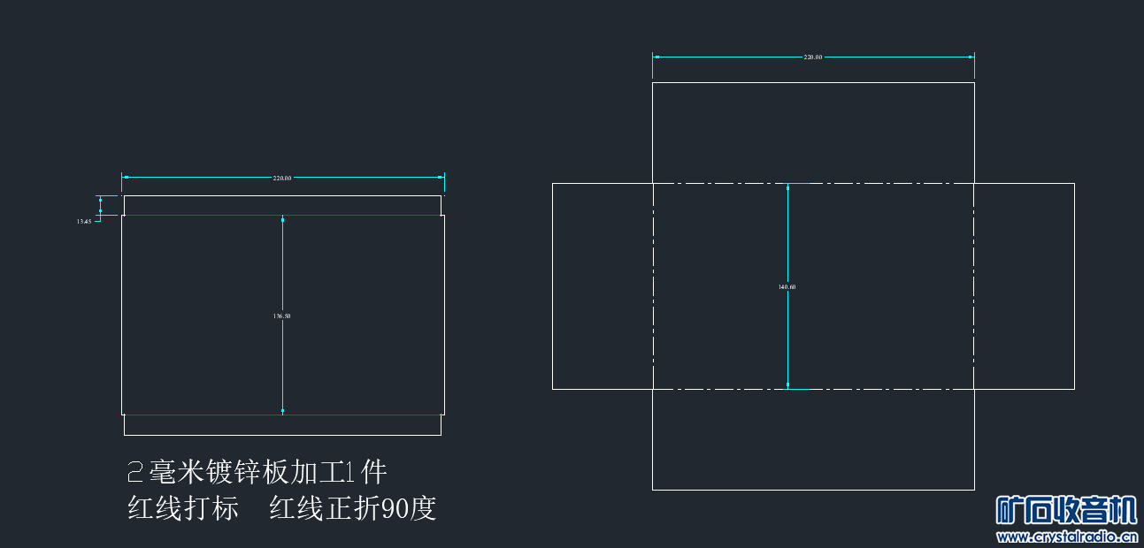

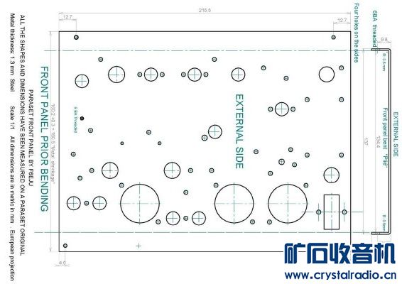

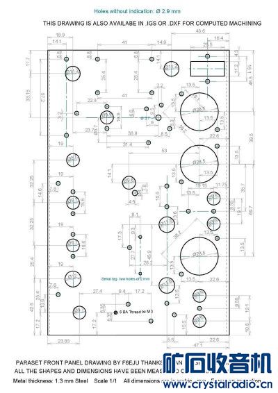

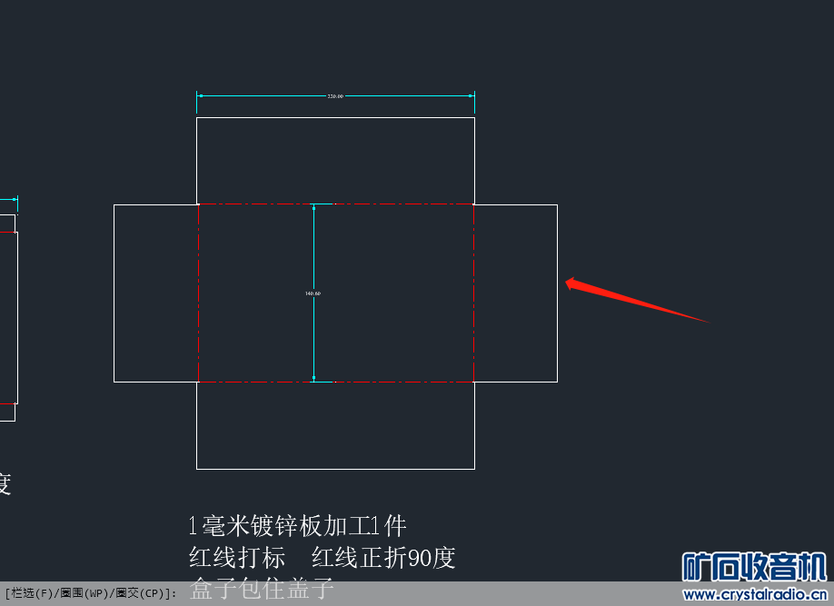

原文再续,书接上一回。下面是面板外壳的加工,网络下载的全套资料里面有机箱的图纸,可以直接拿去工厂加工,只是由于老零件件不好买到,所以面板的打孔还是等零件回来了按实际尺寸打孔会好点。
原装加工图纸
淘宝店家下单加工的图纸,面板2MM,机箱1MM。要注意的是面板短边压边,长边包边,这个跟店家解释了很就才明白。本地加工100元,邮费10元。
因为打算把电源和收信整合到一块去,所以重新规划了面板,在尽量保持原来设置,把天线移到电源插孔,原6V6管座改为6Z5胆整流,原晶体位置改为电源插座和保险丝座。
自己加工需要一定的设备,至少需要一把手电钻。8-12MM的孔最好使用三尖钻头,开出的孔会更加正圆。不同的管座有不同的尺寸,一定要知道管座实际尺寸才好开孔。没有其他的工具,开方孔只能是先打一圈小孔,再打大孔,锉刀修正。(欲知后事如何,请听下回分解。)

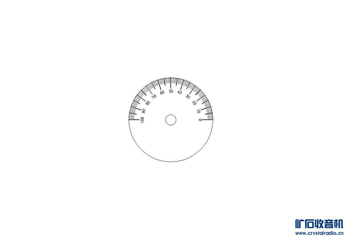

 楼主| 发表于 2023-12-24 10:15:20 | 显示全部楼层

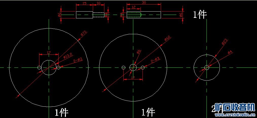

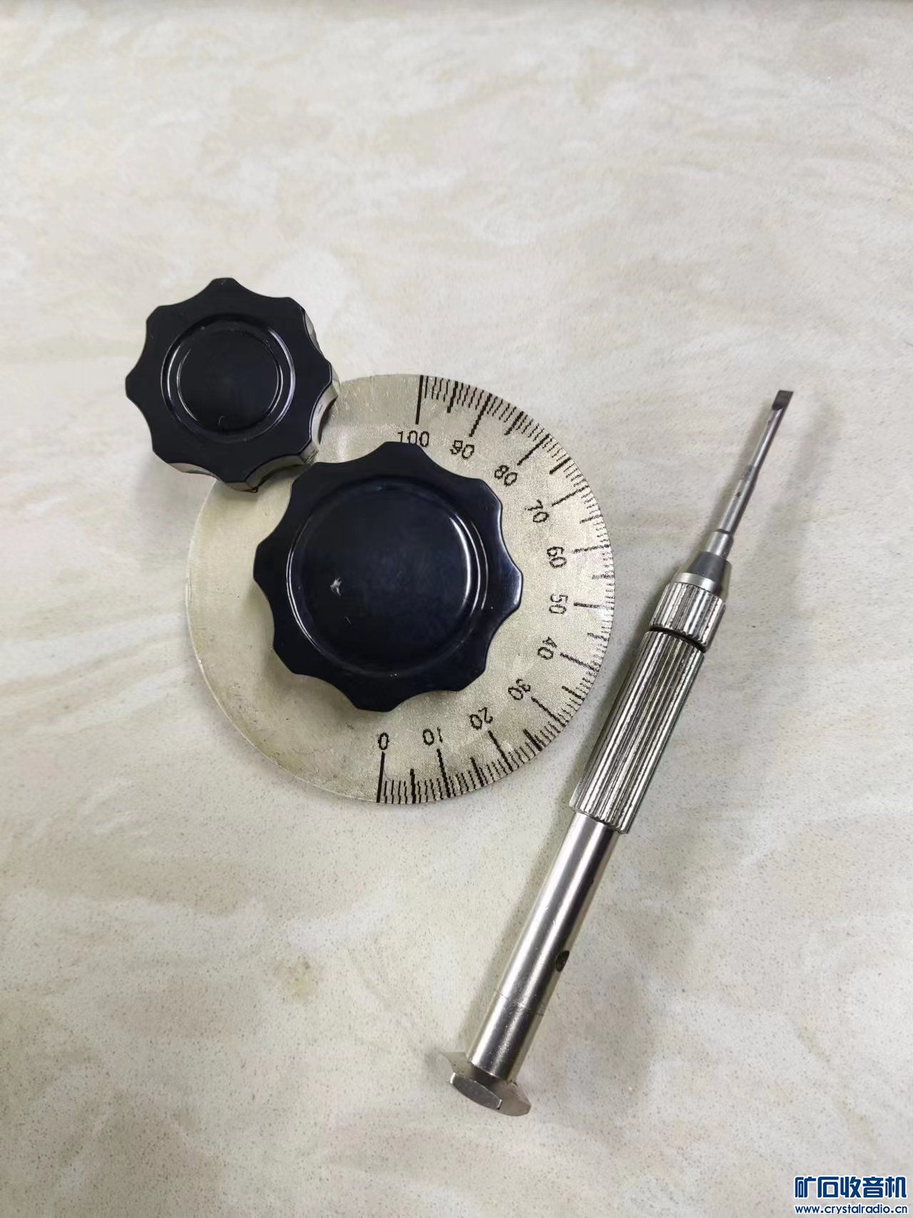

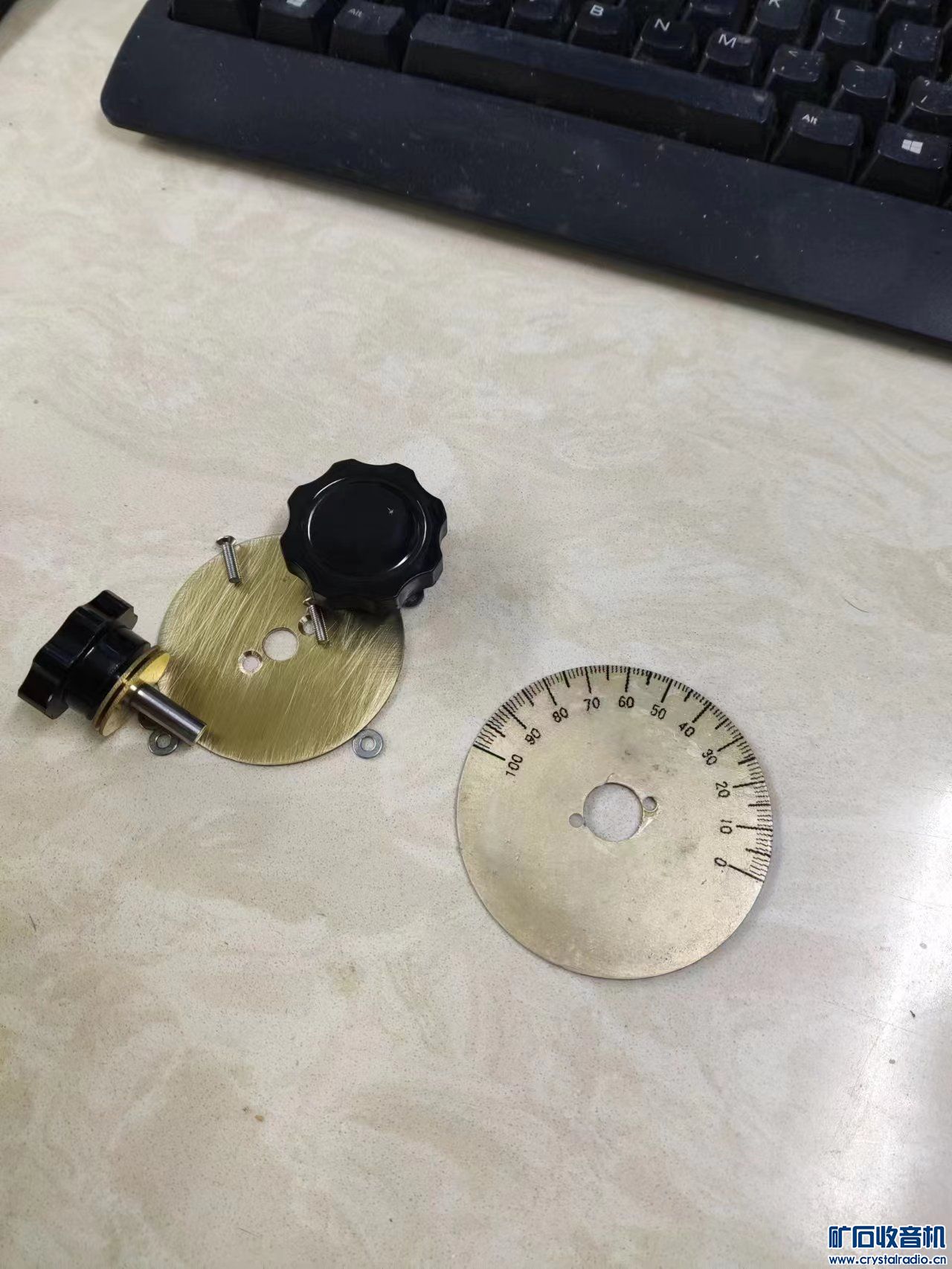

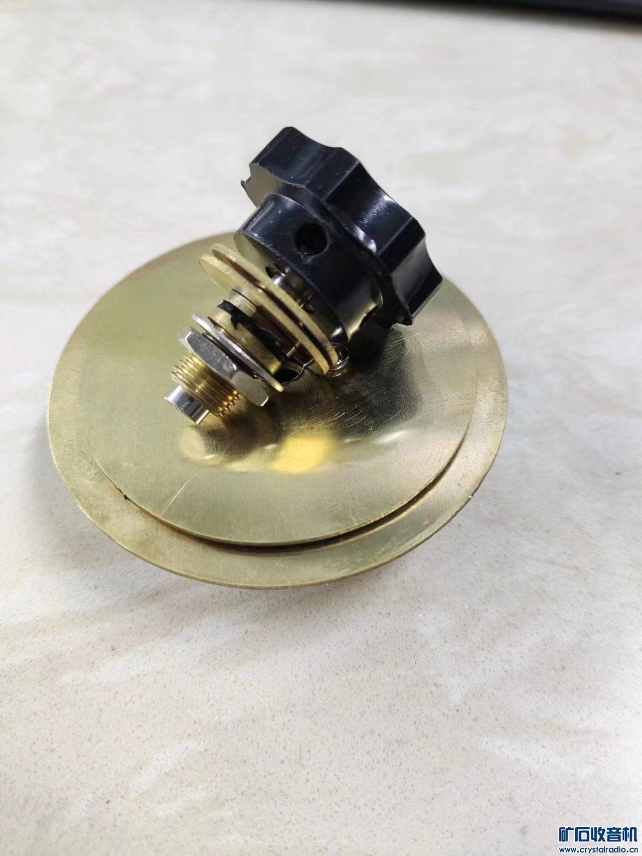

原文再续,书接上一回。按计划本来是机箱的喷漆和贴字,无奈遇到大风降温不方便喷漆,另外之前用剩下的喷漆不够用,买了新的又有色差,于是一拖再拖,最后决定换一种颜色,现在还在等快递到货,所以喷漆贴字只有暂时搁置。下面介绍下摩擦减速度盘的制作过程。
首先是加工图纸,可以自己DIY,也可以找加工厂加工。
在咸鱼找到一家加工店,可能是生意不好没啥订单,在我试探着问多少钱一套的时候,老板很爽快地说30元一套,邮费10元。而且是激光切割的。令人非常意外的,因为一般都是先问你要做多少套的,太少了就不接单,就像20多年前去华强北买电子原件,你问老板多少钱一个,他会先问你要多少个,你开口说几十一百个都不太好意思的,人家是几千一万起批的。

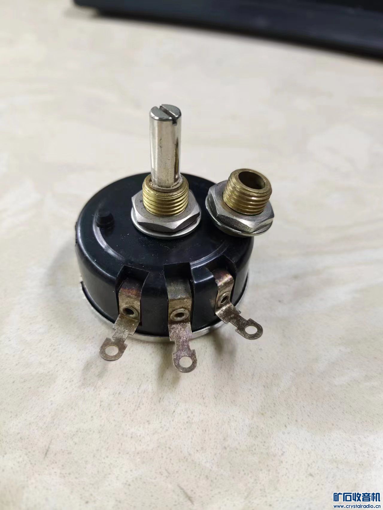

回来之后需要自己组装,旋钮需要自己打孔,螺柱可以买6X15(旋钮端),轴套端买6X20-25的。垫片自己看着办,小圆片的垫片一般取中圆片的厚度,然后适当打磨微调一下,原则是能保证带动度盘就可以,不需要太大的压力。
轴套我用的一个22K线绕电位器的拆件,当时下单的时候没问清楚安装尺寸,结果回来装不上,正好拿来做轴套。把转轴拆掉,然后用铁锤直接一敲就出来了。

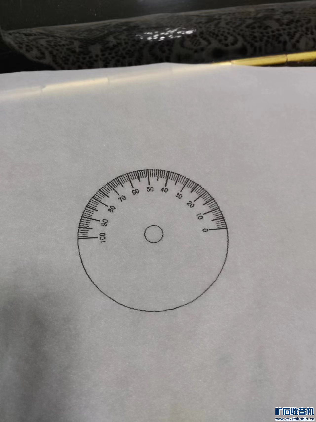

有的坛友说把度盘画上刻度会更好看,这次就把刻度粘上了,不过都是当做装饰罢了,喜欢的朋友可以直接打印粘上就成。这个刻度盘还是本坛叫“线圈加矿石”的坛友设计的,不清楚他还上矿坛否?在此表示感谢。
刻度粘上之后喷了一层薄薄的清漆,主要是用来防潮的。
这个摩擦减速装置是需要自己调整的,例如摩擦力度。安装的时候是先把装置合上再一起放入空气电容旋轴和轴套,不是先放任何一个的,调整的原则是以空气电容不受力为前提,有些朋友加工这个装置的时候可能尺寸不标准(摩擦盘偏大偏心),导致装上之后旋转到一定角度挤压空气电容导致碰片,这是安装时候需要注意的。(欲知后事如何,请听下回分解)

原文再续,书接上一回。冷空气后劲不足,南方转暖,趁着没风的日子把油漆做了,还是喜欢这种香槟金的颜色,这是参考了好几台国内外DIYER的作品涂装后决定的,为了照顾年轻的菜鸟,这里罗嗦几句,油漆的价钱6-20元一瓶,按照一分钱一分货,建议买贵一点的,色泽和漆膜会更好一些的。喷漆之前要先用砂纸打磨一下,用洗洁精清洗一遍去除油污,选择一个开阔通风干燥没什么风的日子才好施工,每次薄薄喷上一层,干透不粘手再喷下一次,至少喷涂三次。干透后需要标识的可以用透明硫酸纸打印后用浆糊粘上,本次制作本来不想做标识的,但是为了展示过程还是做了标识。涂浆糊的时候尽量少用,能粘上就行,如果太多,后面喷涂一层清漆的时候会发现那些浆糊的痕迹,至少在某些角度看会很明显的。
遭遇寒流,油漆色差等状况,耽误了上漆的计划,还好最近几天南风压倒北风得以顺利完成。
淘宝买的透明硫酸纸,其实是半透明而已,建议用激光打印不怕水。
粘贴标识完成,效果没有厂家做的好,业余条件下觉得还是可以了。
后面要等一段时间,确定浆糊完全干透了再喷一两层薄薄的清漆,这样可以防潮防刮擦,适当延长使用时间。(欲知后事如何,请听下回分解。)
