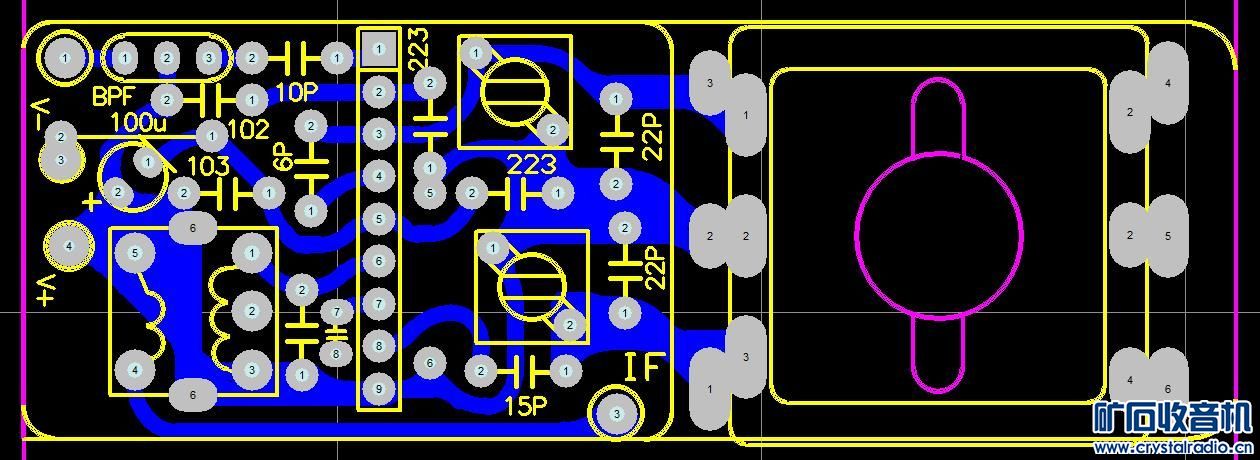

我想把TA7358芯片应用到正地电路怎么改

 楼主| 发表于 2023-12-17 16:54:01 | 显示全部楼层
快乐年 发表于 2023-12-17 16:46
好像只是FM中放前的部分
就是想改进调频头的性能而思考,位置地方要足以容下。中放就没必要改动,

 楼主| 发表于 2023-12-27 13:19:48 | 显示全部楼层
xlk 发表于 2023-12-27 08:25
还请给出试验成功的完整电路图,以享广大坛友。以后有坛友再用,就不用重新研究了。
原理图上面已经有了,我把原理PCB重发一下。
原理图
原理图
 楼主| 发表于 2023-12-27 13:28:55 | 显示全部楼层
可变电容用CBM223F某宝3元钱可以买到,若用这个PCB板只要把小板锯下来去掉双连部分,放到原来的3P1机子调频头位置替换原来的调频头小板连上线就可以工作。也就是说有3P1机子的人,有动手能力的,改善其性能,就可以得到很满意的效果。
