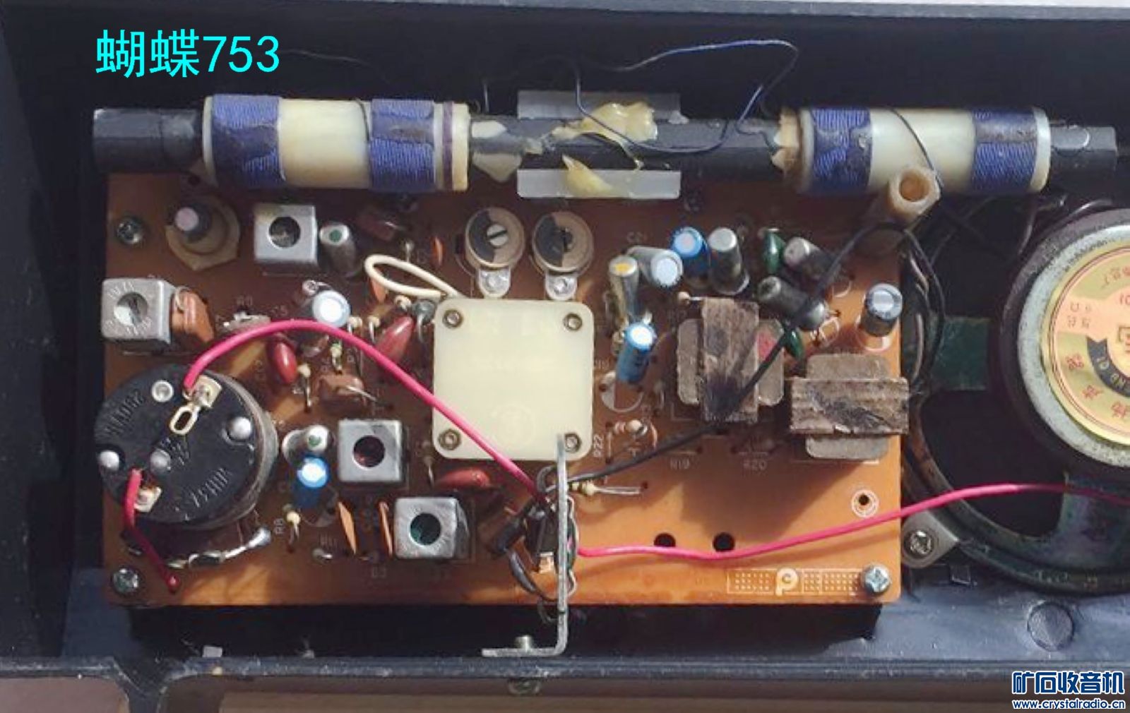

准备收一台蝴蝶753收音机,但是不知道其内部电路图,是不是和红灯753的差不多?

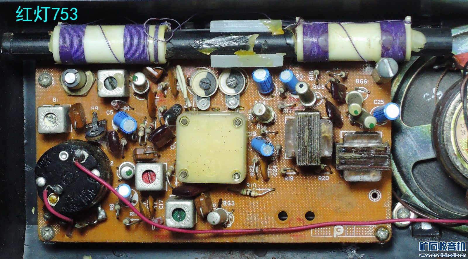

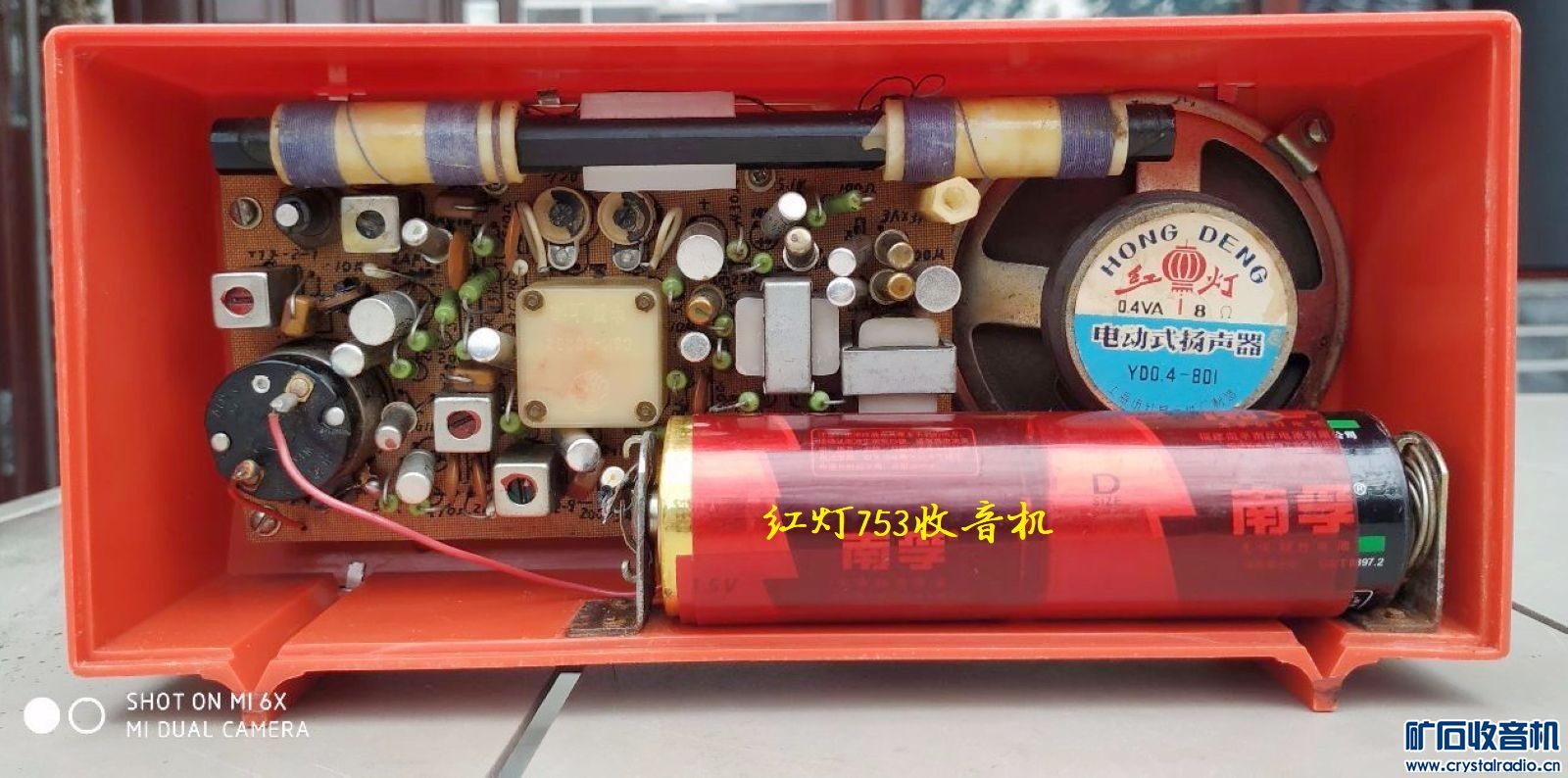

看红灯753的电路图吧,线路板差不多。
熊猫H73-2(厚膜电路) 红灯753资料
【出自:矿坛——纳米电容】
蝴蝶有几款收音机与红灯收音机雷同。

看起来差不多是一样的,您再仔细查查。

差不多吧,红灯753也是这个外壳,可能里面也是一样的

不论是蝴蝶还是其它品牌的753,只要外形基本跟红灯753相同的收音机,大多是公有制小厂在上海提供技术支持的情况下生产的,电路结构基本与红灯753一致,但晶体管等电子元件性能跟红灯753不是同一个档次。红灯753的前级可调偏置存在重大设计缺陷,那个半可调电阻最好用1k~3k的固定电阻代替,如果遇到某一级工作电流不对,那就再单独调整那一级的基极偏置。

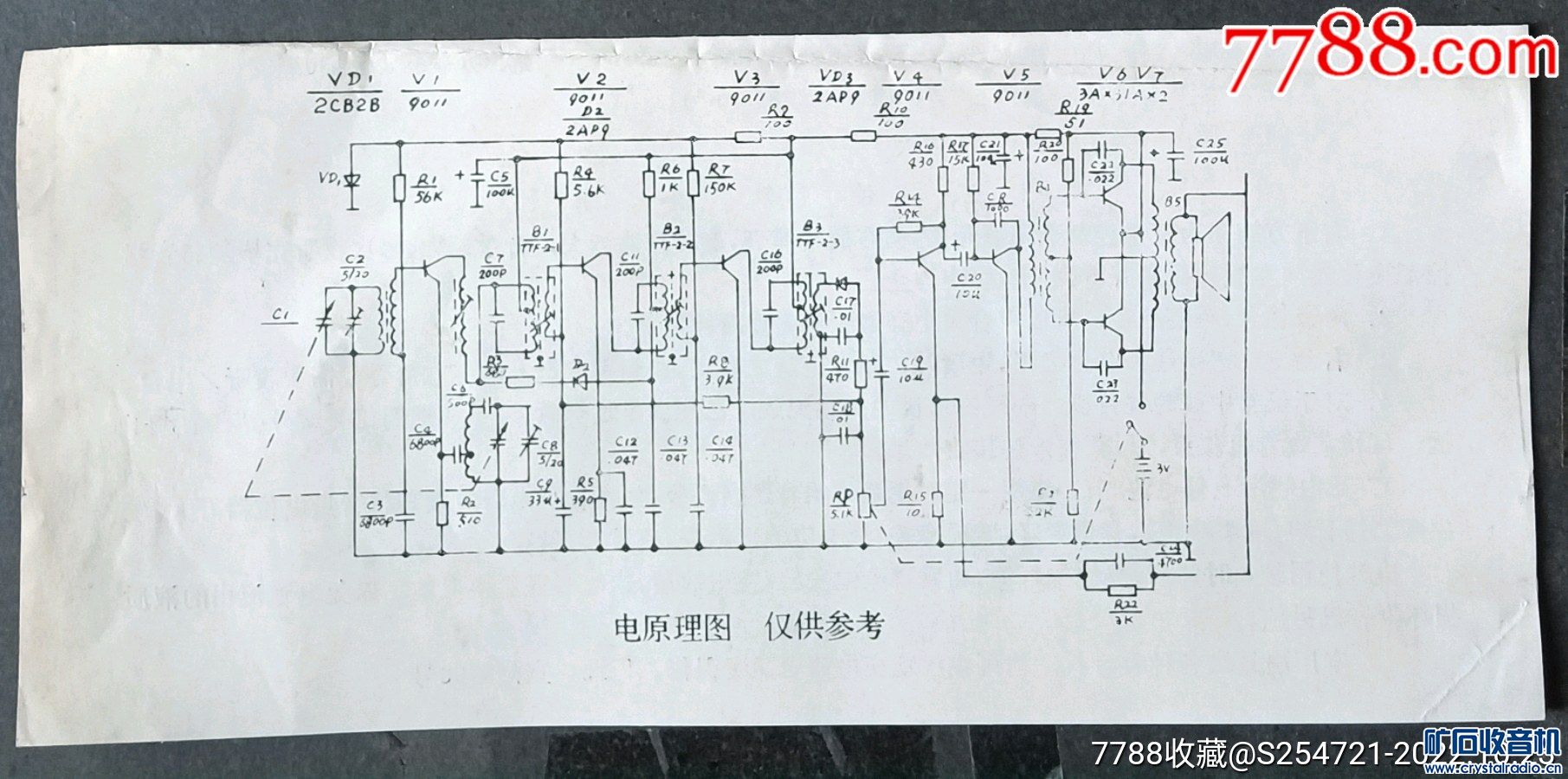

找到一份硅管红灯753收音机的电路图,相对清晰一点了
