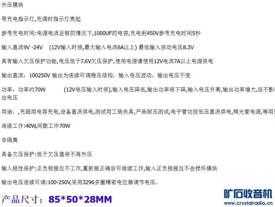

12V变100V,输出电流20mA,给6C6B供电用的,有没有什么简单的方案
发表于 2023-12-15 13:16:04 来自手机 | 显示全部楼层
某宝或多上有升压模块

发表于 2023-12-15 21:00:56 | 显示全部楼层
有成品买,自制麻烦。
这里可找到:https://item.taobao.com/item.htm ... amp;id=568952563504
