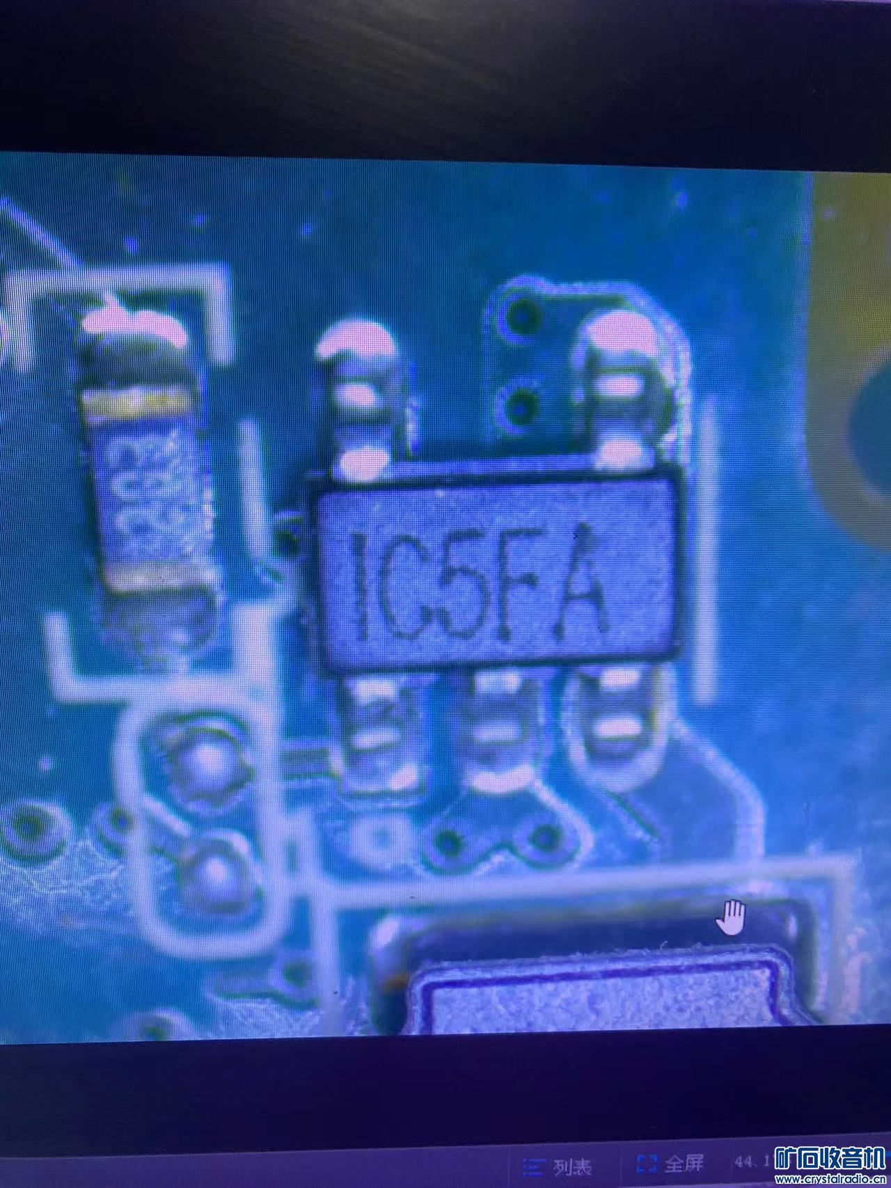

一个DC/DC的电源芯片,丝印IC5FA,直接淘宝没有这个型号的丝印,查资料也没有脚位相同的芯片,只能论坛求救了。
实物图片
实物图片
外围电路
外围电路
发表于 2023-12-15 11:04:47 | 显示全部楼层
PIN5 输出电压是多少?
 楼主| 发表于 2023-12-15 11:23:53 | 显示全部楼层
justmexx 发表于 2023-12-15 11:04
PIN5 输出电压是多少?
现在是有5V电压输入,没有1.8v电压输出。5脚量电压0.6v
发表于 2023-12-15 12:14:52 | 显示全部楼层
XC6503D171MR    XC6224A131MR   仅供参考 自行核对.....

 楼主| 发表于 2023-12-15 13:33:46 | 显示全部楼层
谢谢回复,应该不是这个型号,这个芯片5脚是输出,1脚是输入,我上面的芯片是4脚输入,3脚输出。
发表于 2023-12-16 23:24:09 | 显示全部楼层
sy8008  sy8009
 楼主| 发表于 2023-12-19 14:26:27 | 显示全部楼层
谢谢,功能引脚是一样的,我先买几片回来看看,再次感谢。
