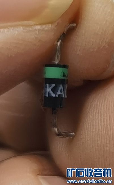

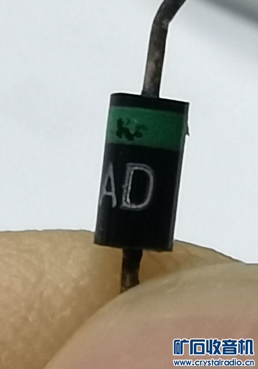

发表于 2023-12-14 17:25:24 | 显示全部楼层 |阅读模式
仅仅标注了KAD
是普通的二极管吗?
板上的标记
板上的标记
另一个
另一个

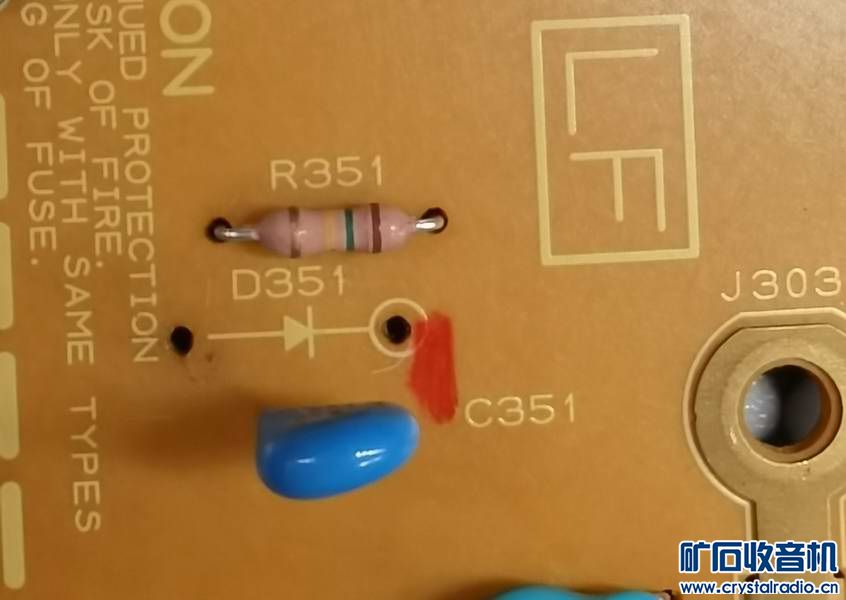

 楼主| 发表于 2023-12-14 17:26:24 | 显示全部楼层
HP1020打印机电源板上的,
发表于 2023-12-14 18:35:02 | 显示全部楼层
高压部分,续流二极管吧,和电阻电容组成阻尼
直接怼fr207
