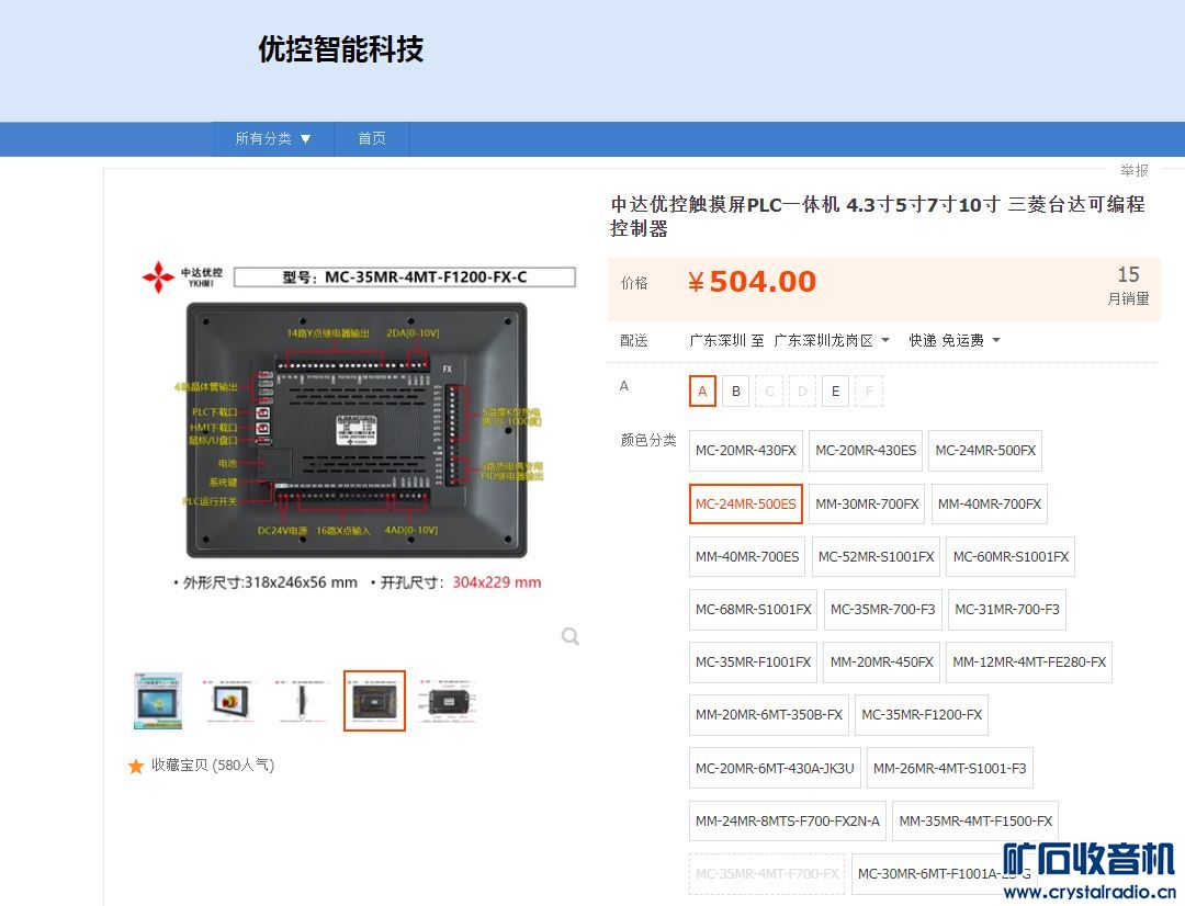

现在学习PLC可比当年简单太多了,现在有国产触摸屏PLC一体机非常功能强大,软件兼容进口品牌。买个回来练手非常好。做过简单的运动控制,DA/AD,温度显示,通讯都可以。

CXFLBH 发表于 2023-12-14 17:25
现在学习PLC可比当年简单太多了,现在有国产触摸屏PLC一体机非常功能强大,软件兼容进口品牌。买个回来练手 ...
老师好能推介下,买哪款一体机好学习了,谢谢您。

发表于 2023-12-15 08:41:49 | 显示全部楼层

发表于 2023-12-15 08:48:41 | 显示全部楼层
CXFLBH 发表于 2023-12-15 08:41
看你想学三菱还是台达了,从三菱入手好一点,尽量选择功能多的。
这个确实便宜......
