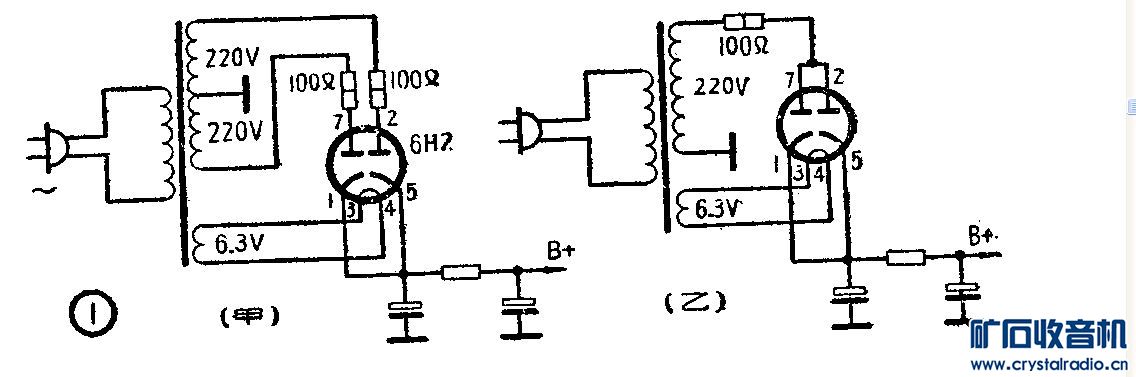

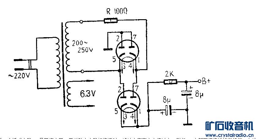

发表于 2023-12-14 17:19:24 | 显示全部楼层
在简单的五灯机里,用两只6H2并联起来,就可以安全地代替6Z4。
 楼主| 发表于 2023-12-14 17:27:08 | 显示全部楼层
十分感谢,很详细了
