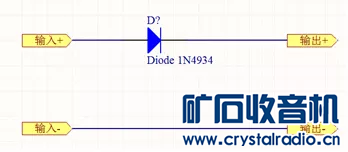

前段时间看教程,改了一个明纬350-27   0-85V可调,现在有个问题请教一下,开关电源如何防电池反接?  我是直接在输出端串了一个10A 100V的肖特基二极管,有些人说不能防反接,有的人又说可以,请教一下大家,这样可以防反接吗?

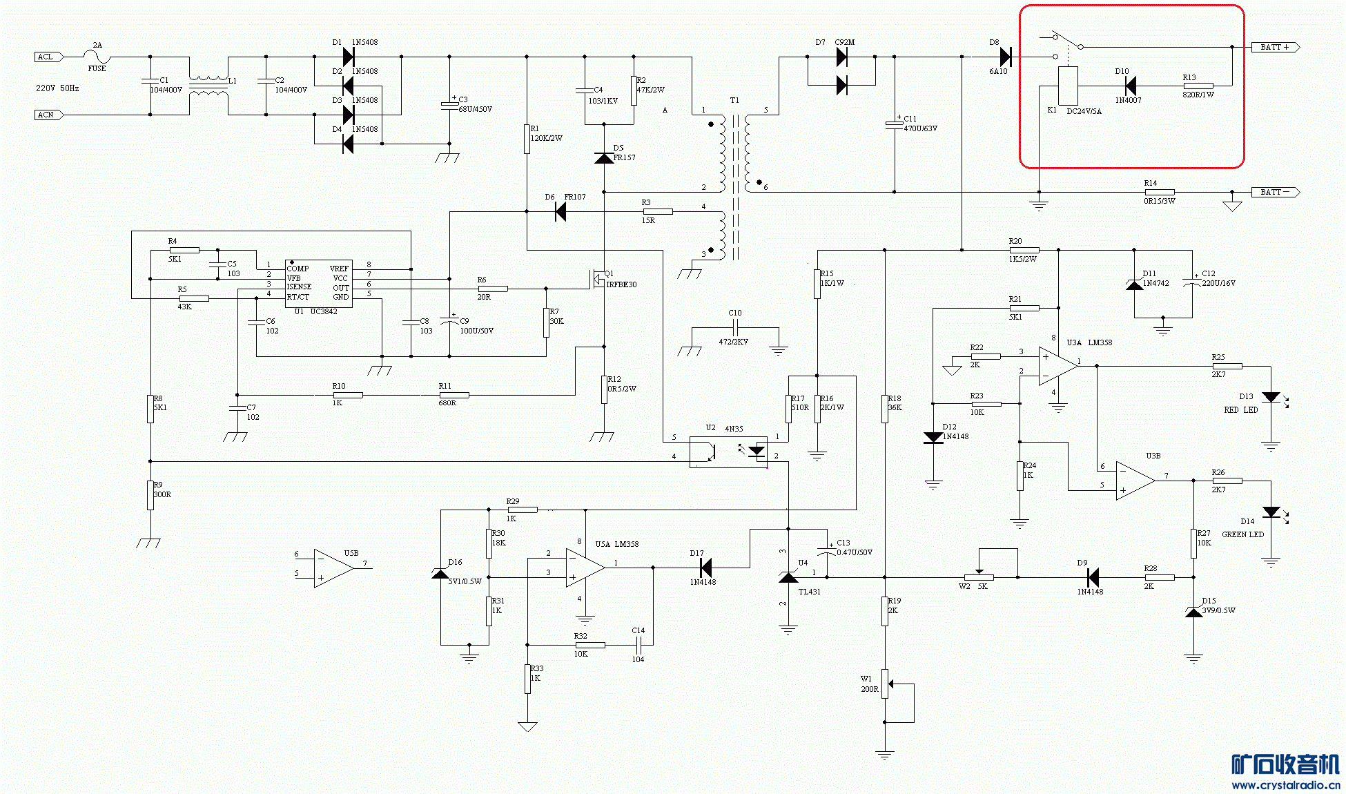

刚才表述不妥 ,说的不准确,应该加可控硅或者继电器,利用电路识别,方可解决。
充电防反接电路,可以借鉴这个:
继电器防反接电路:
可控硅防反接电路:
第一种接电池可以,但如果亏电或是小电池,或当数据直流电源用,就没办法启动继电器。
可控硅应该都需要外接电池有电才能用。
我在正极串肖特基可以防反接吗?
(不考虑降压损耗,现在降压约0.15V左右,可以调校补偿)
可控硅应该都需 ...
反接电池一下就知道了。
第一张图里面,本身就有你说的附加二极管,还要加继电器,不是没有道理。

输出正极串个二极管是防倒灌的,不能防反接吧
 楼主| 发表于 2023-12-14 15:54:50 | 显示全部楼层
海洋DZ 发表于 2023-12-14 15:27
反接电池一下就知道了。
谢谢,了解。反正自己用。
