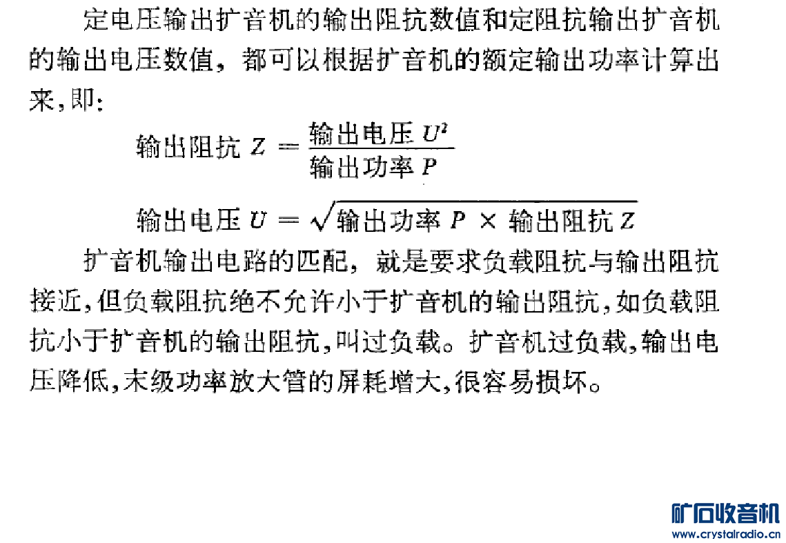

定压功放是在负载和放大器距离比较远并且有多个负载并接的场合,此时因为负载是变动的,所以不适合用功率和阻抗来表示功放的输出能力,而是用输出电压和容量(或功率),这只是一种表示方法,本质上两者并没区别,定压功放按照输出电压和容量(或功率)可以计算出输出阻抗,因此当按照计算出的输出阻抗接负载,就和定阻功放相同了。
至于为什么定压功放要用高负载阻抗,和电力传输是一样的原理,如果负载抗低,那么相同的功率下,输出电流就大,而定压功放用于负载在远端的场合,这样一来线损就非常大。

定压功放相当于恒压源,所接负载在其额定输出范围内线路电压变化不大。定阻功放相当于恒流源,负载阻抗变化直接影响线路两端电压,空载时可能因电压过高而造成故障。
