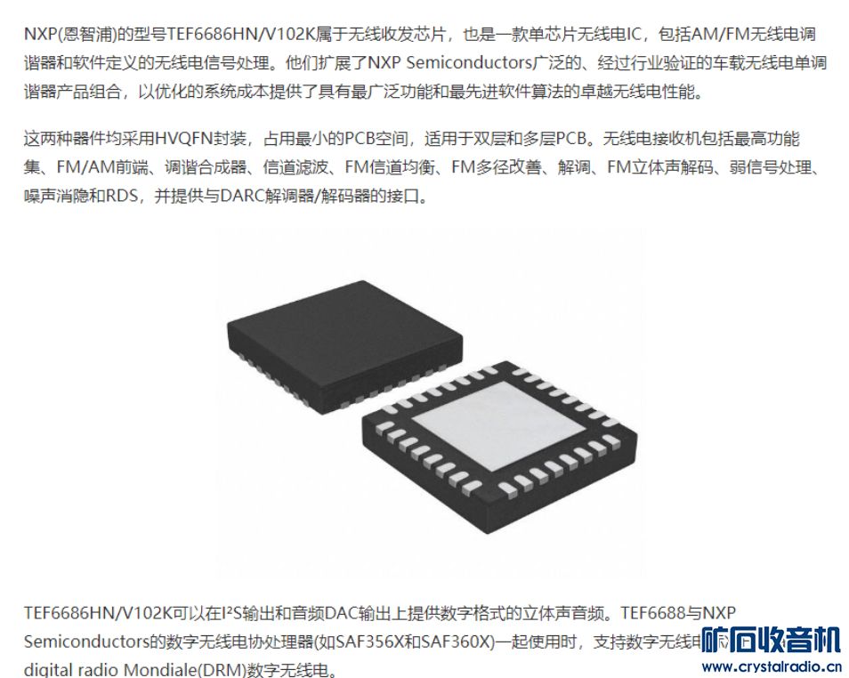

SDR就主打一个好玩,要说接收,中短波还是二变机好.
调频就6686芯片机了.
 楼主| 发表于 2023-12-14 19:46:23 | 显示全部楼层
调频就6686芯片机了.
6686芯?我网上查一下: TEF6686 1.jpg TEF6686 2.jpg
