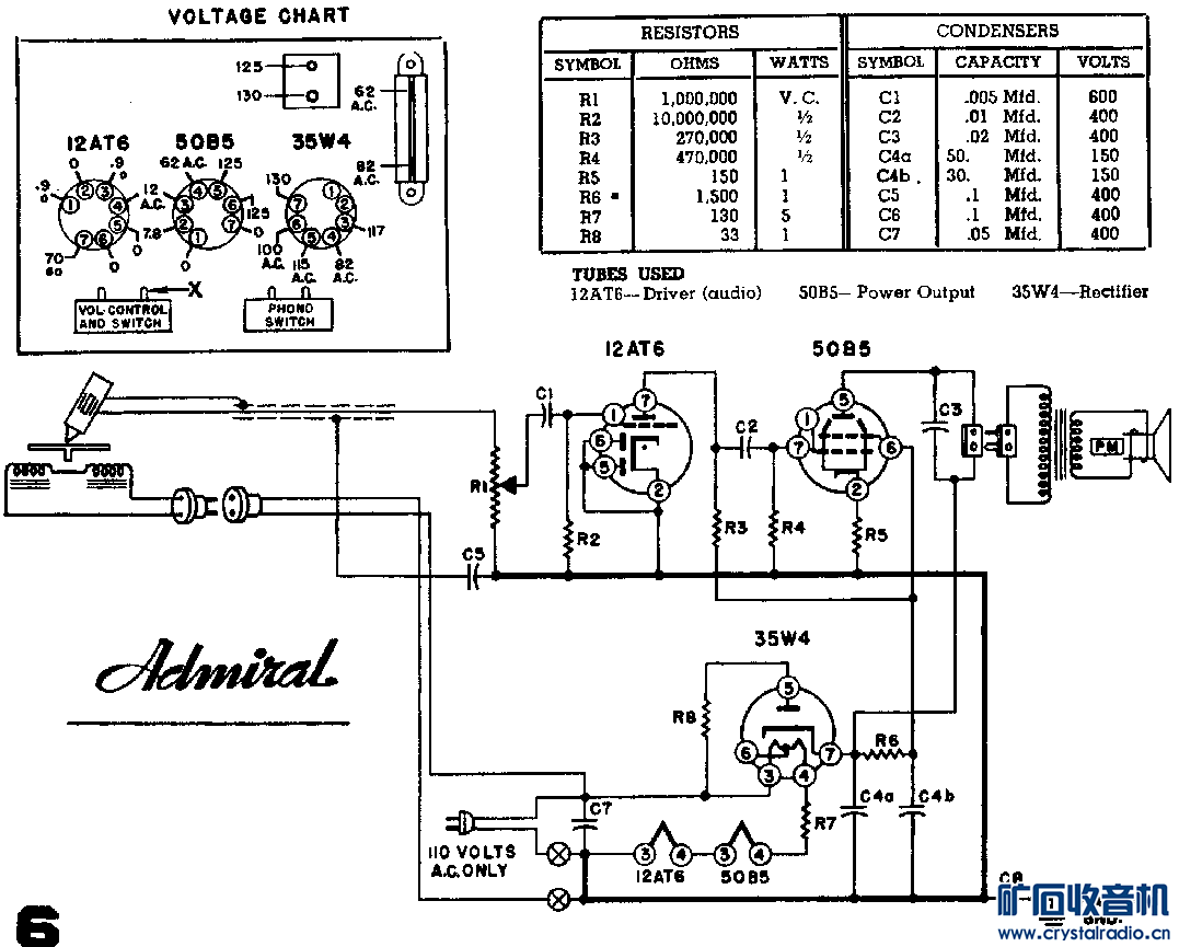

发表于 2023-12-12 23:52:08 | 显示全部楼层 |阅读模式
老话 有胆的可以试试  我看已经不能再简单了啊
发表于 2023-12-13 00:11:19 | 显示全部楼层
这不是收音机,这是个唱放吧
发表于 2023-12-13 00:42:16 | 显示全部楼层
电唱机,压电陶瓷头的。
 楼主| 发表于 2023-12-13 02:46:46 | 显示全部楼层
jupeter 发表于 2023-12-13 00:42
电唱机,压电陶瓷头的。
我去 原来是唱机啊   前天别人说我是个山炮我还不信
发表于 2023-12-13 04:03:26 | 显示全部楼层
百分之百唱机放大器。

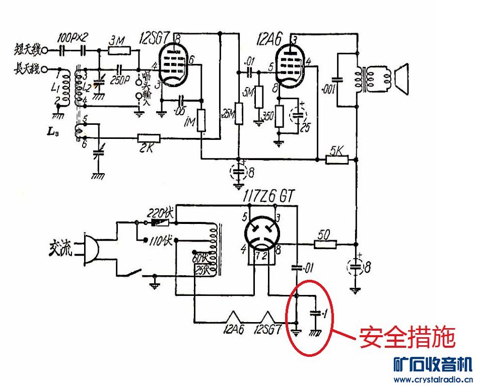

小小超人胆 发表于 2023-12-13 06:03
就是一个单端放大器。粗看了一下,输出牛用了个C3高频都衰减掉了,C1用了个0·005也太小了吧,C5可不用屏蔽 ...
不用c5机器的底盘就是热的,如果电源插头不分零火,相当危险
发表于 2023-12-13 08:16:02 | 显示全部楼层
        没有电源牛,110V交流电。
发表于 2023-12-13 09:37:08 | 显示全部楼层
不用C5不小心就被电死了
发表于 2023-12-13 10:00:24 | 显示全部楼层
这才是与你那个是同一类(热底盘)的收音机(上海牌131三灯收音机)

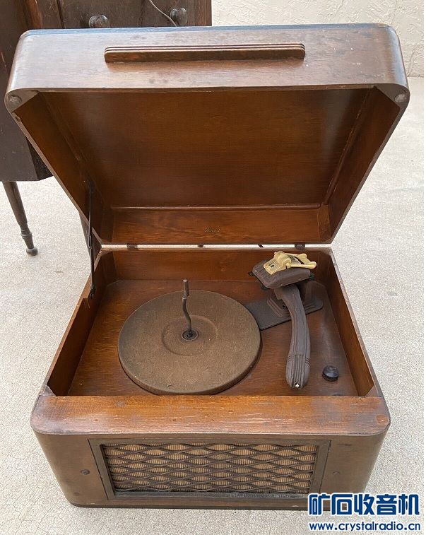

发表于 2023-12-13 11:58:21 | 显示全部楼层
美国 admiral(海军上将)牌 3A1-AN 型电唱机,参考图如下
发表于 2023-12-13 12:13:47 | 显示全部楼层
40年代中末期的机子,估计 压电陶瓷唱头 还没有,说不定是 酒石酸钾钠晶体唱头。
