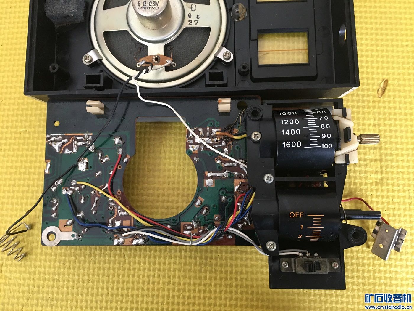

收了一台SONY TR-800收音机测试无声,看内部线路板好像缺件,哪位老师有线路图发一下,有图更好了。
发表于 2023-12-12 21:23:54 | 显示全部楼层
看内部线路板好像缺件-----有的线路板是针对多种机型设计的,不同的机型安装的零件略有不同。所以好像缺件实际就是缺件!
发表于 2023-12-13 00:37:18 | 显示全部楼层
是缺件还是少件,看看印版反面的焊点就知道了。
发表于 2023-12-13 08:45:01 来自手机 | 显示全部楼层
没有缺件 那是印刷电阻 测一下………
 楼主| 发表于 2023-12-15 14:29:22 | 显示全部楼层
没有缺件 那是印刷电阻 测一下………

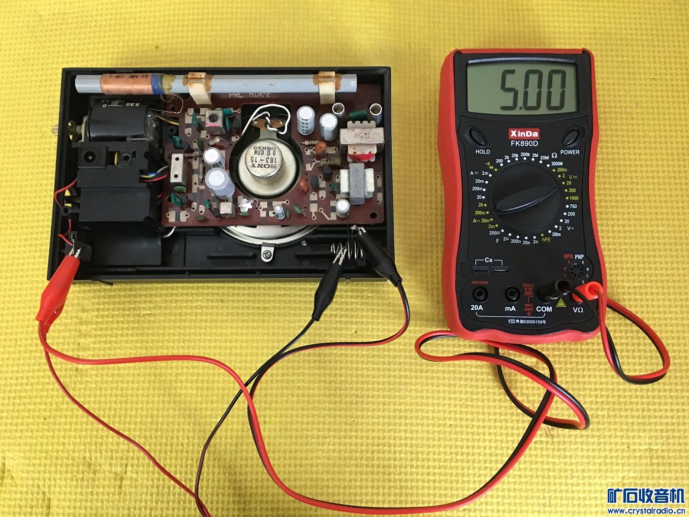

 楼主| 发表于 2023-12-15 14:45:28 | 显示全部楼层
电源电压4.5伏正常可以开机,喇叭有很小的声音,收不到台。

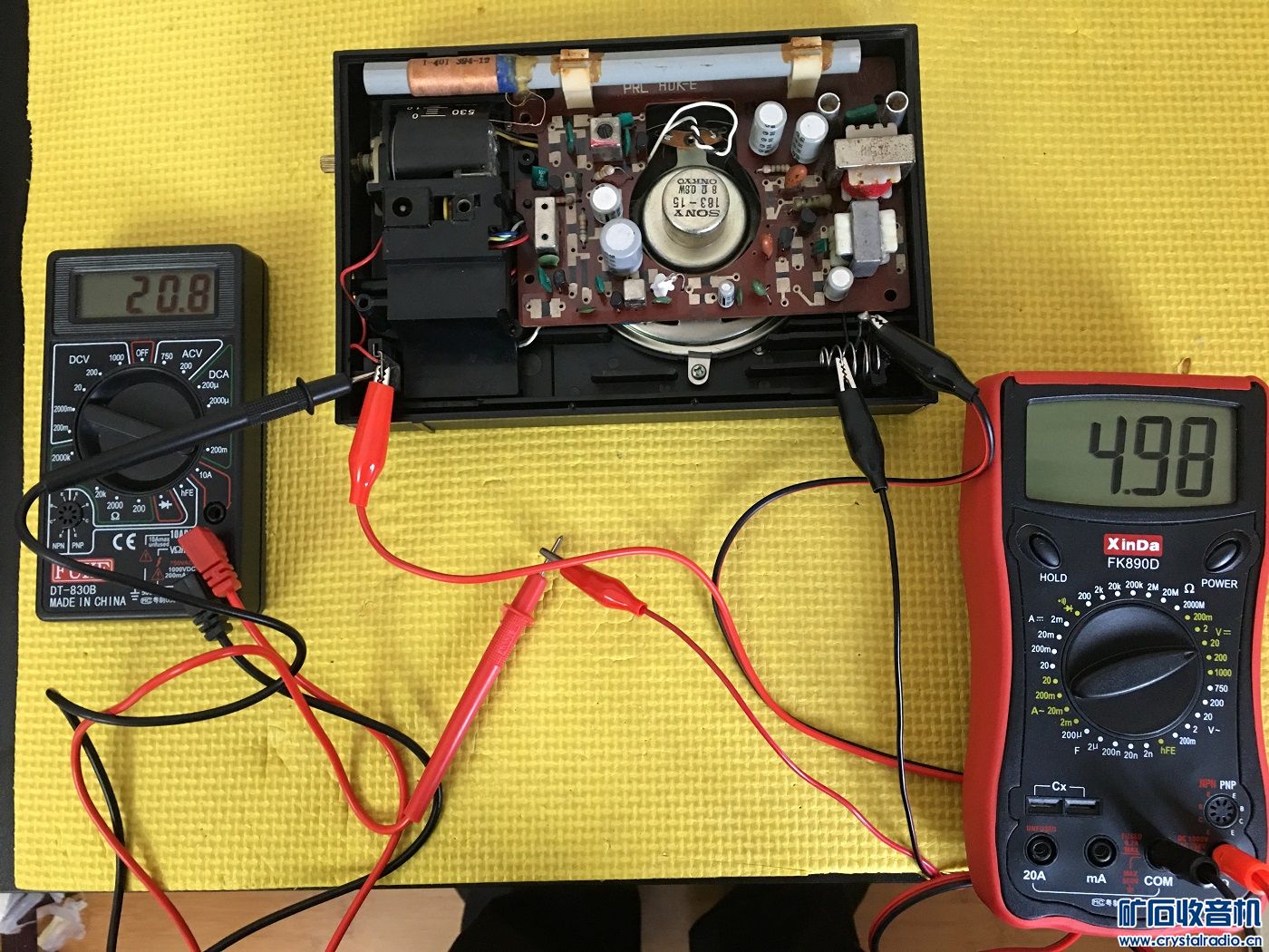

 楼主| 发表于 2023-12-15 14:50:13 | 显示全部楼层
电源串接电流表测得静态电流20.8毫安,似乎正常,我就知道这些了,别的不会,请老师指教。
发表于 2023-12-15 14:50:57 来自手机 | 显示全部楼层
这机好,省了一批电阻。

线路背面,板子背面标有索尼标志,板子很新,机子也很新,没有图纸,自己喜好收音机而已。
发表于 2023-12-15 15:10:00 | 显示全部楼层
感觉本来就已经坏了,然后就被人拿去拆零件用了。
发表于 2023-12-15 15:50:46 来自手机 | 显示全部楼层
你说缺件的地方是印刷电阻,时间长了会变值,所以现在没人用了。最好找张图把电阻全换了。
发表于 2023-12-15 16:07:08 来自手机 | 显示全部楼层
这种电阻可能不如直插的稳定但也不至于都损坏了吧。所以还是查处其它故障所在修复就好了。
发表于 2023-12-15 16:10:45 | 显示全部楼层
很多收录机也是用的印刷电阻,多少年过去了也没坏

发表于 2023-12-15 19:17:49 来自手机 | 显示全部楼层
我多年前修过一台爱华收录机就是印刷电阻坏了。
