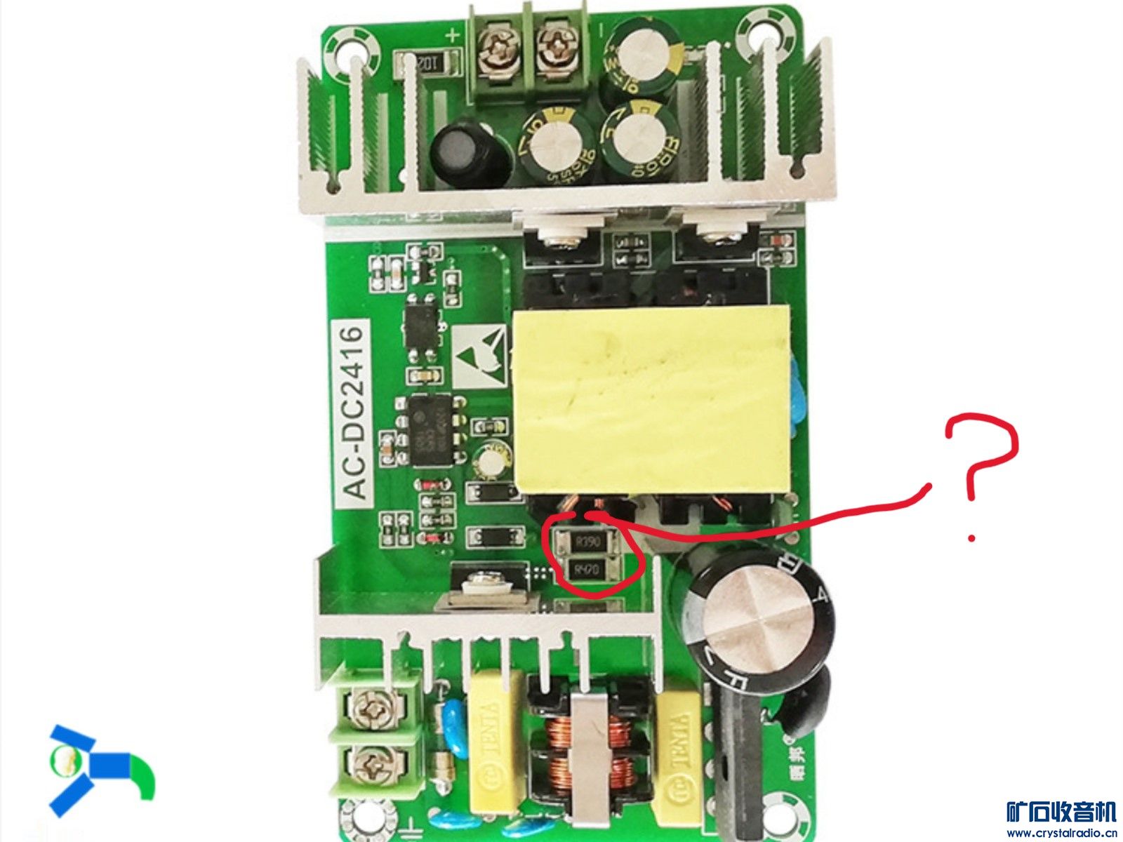

发表于 2023-12-12 15:41:34 | 显示全部楼层 |阅读模式
发表于 2023-12-12 16:14:58 | 显示全部楼层
一个0.39,一个0.47

发表于 2023-12-12 16:26:25 | 显示全部楼层

封装看起来像1206的,如果是1206封装,就是1/4W,也就是250mW。
发表于 2023-12-12 16:45:04 | 显示全部楼层
看不太清,R390应该是39mΩ吧

是 2512 封装,不是 1206
借助旁边的 DIP 脚距,可以估算零件尺寸,符合 2512 封装(250mil * 120mil)。
具体功率能到 1W.

R390--------------R当作小数点,-----------------0.390欧姆+-1%

MOS管的电流(电压)取样电阻,2512封装1W,0.39和0.47并联。属于安全措施,电流超过设定数值,管理芯片就把MOS截止,达到保护效果。

谢谢楼上朋友!我本来想改tl431的电阻调整输出电压,结果可调电阻阻值弄的大了点,导致这两个电阻烧了,mos管也烧了。电阻印刷标识看不清楚了,所以过来寻求帮助!再次感谢!

可调电阻阻值弄的大了点,也不会导致这两个电阻烧了。应该是mos管烧了,才导致这两个电阻烧了。两个电阻烧了,估计电源管理IC也烧了。

这两个电阻应该是M0S管的电流取样电阻,在电源初级侧,TL431的分压电阻在电源次级侧,大小在1一10K。

是mos管烧了,连带两个电阻。感谢楼上朋友回复!
