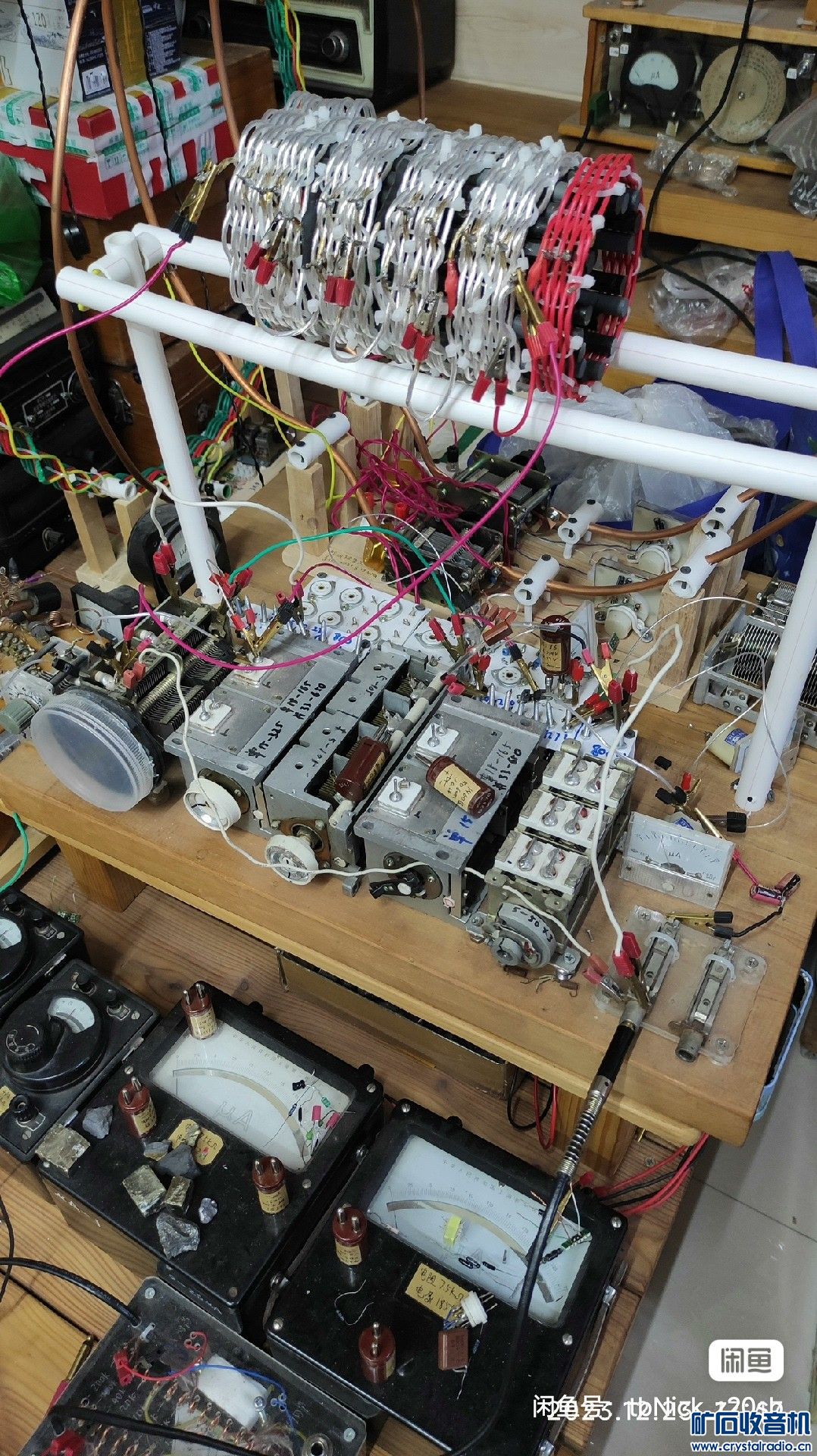

天地线串联谐振矿石收音机电路

 楼主| 发表于 2023-12-18 22:42:47 | 显示全部楼层
这个线路效果也不错,相比于上面的线路,输出略微小了一点选择性也差点,但还是比普通的线路输出大的多。
 楼主| 发表于 2023-12-21 22:59:28 | 显示全部楼层

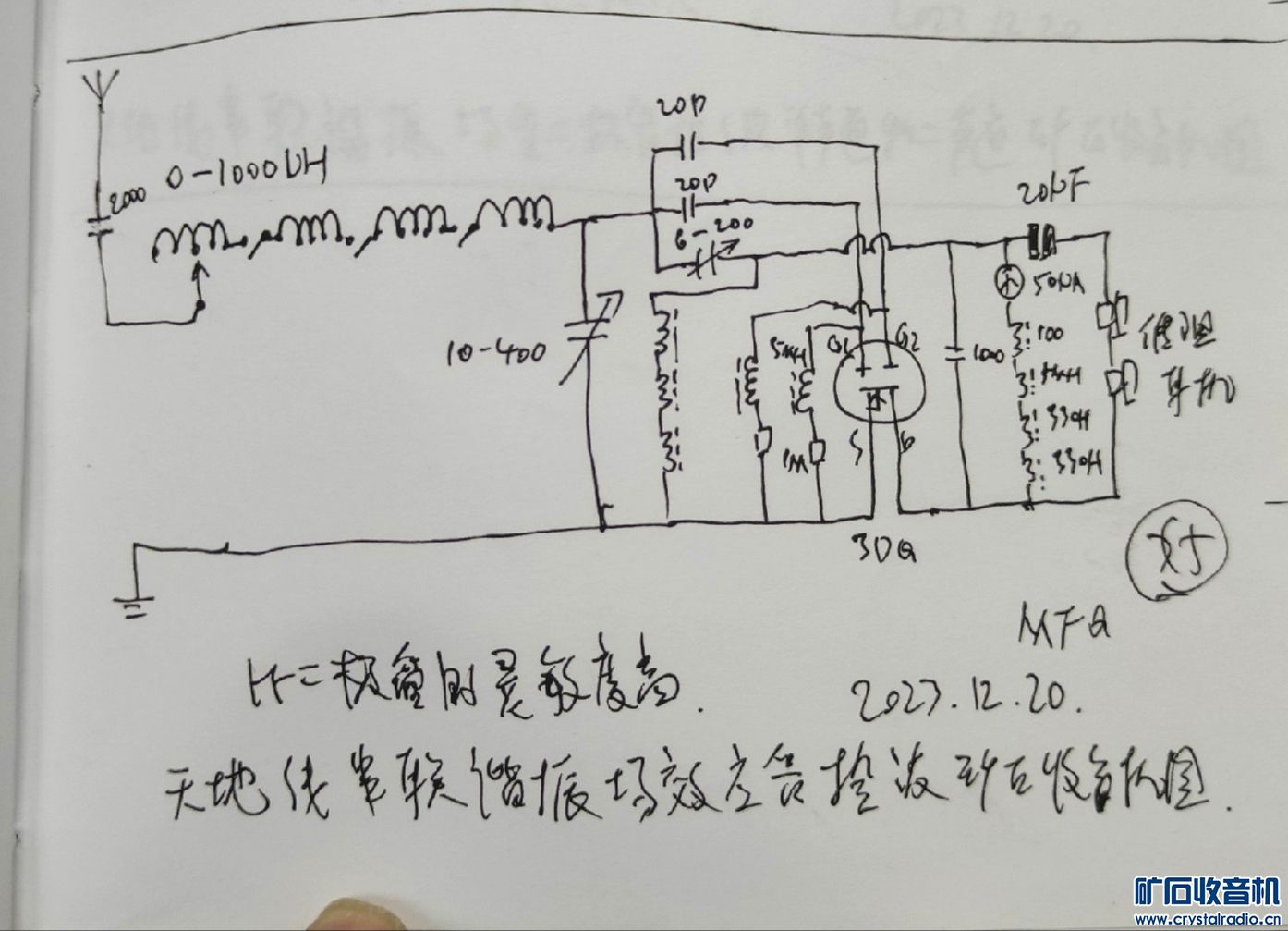

又实验了一个场效应管的,电路,灵敏度比二极管的好,场效应管
 楼主| 发表于 2023-12-23 21:35:49 | 显示全部楼层

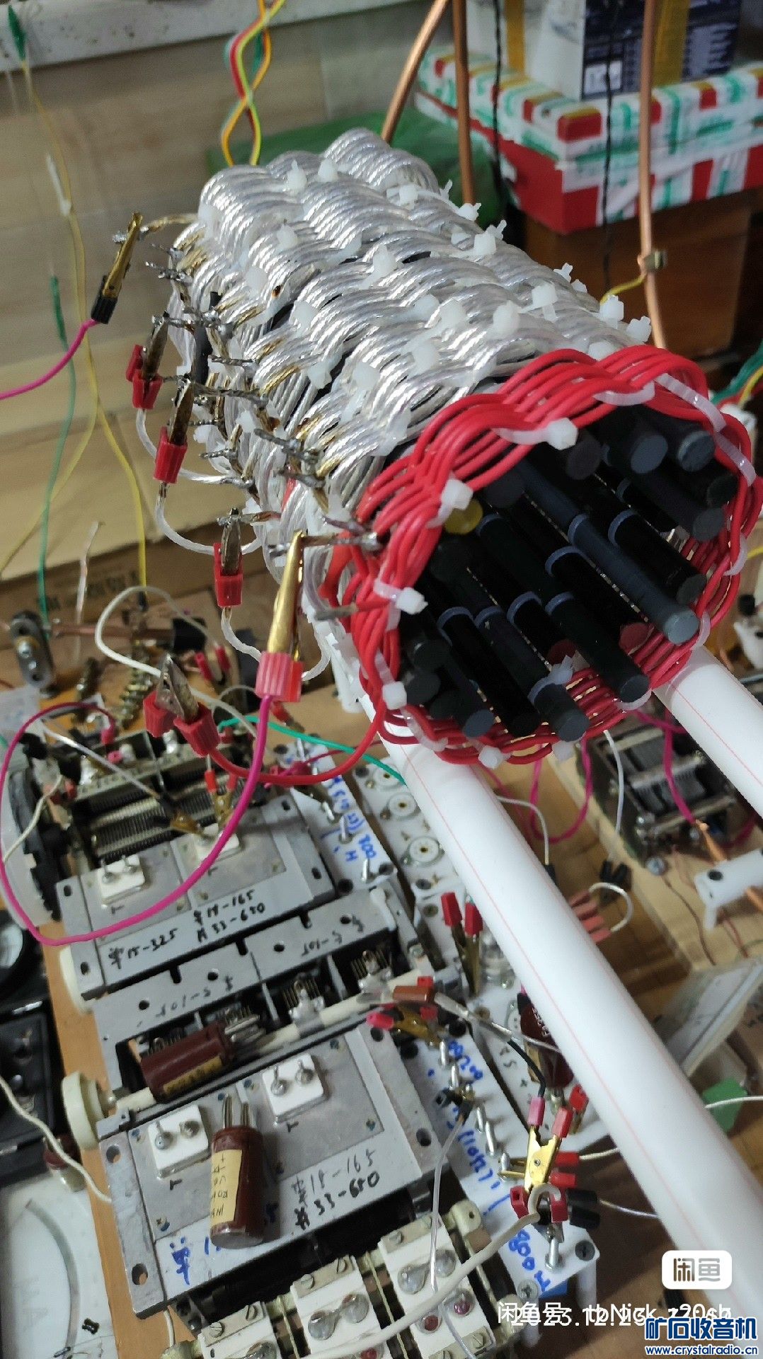

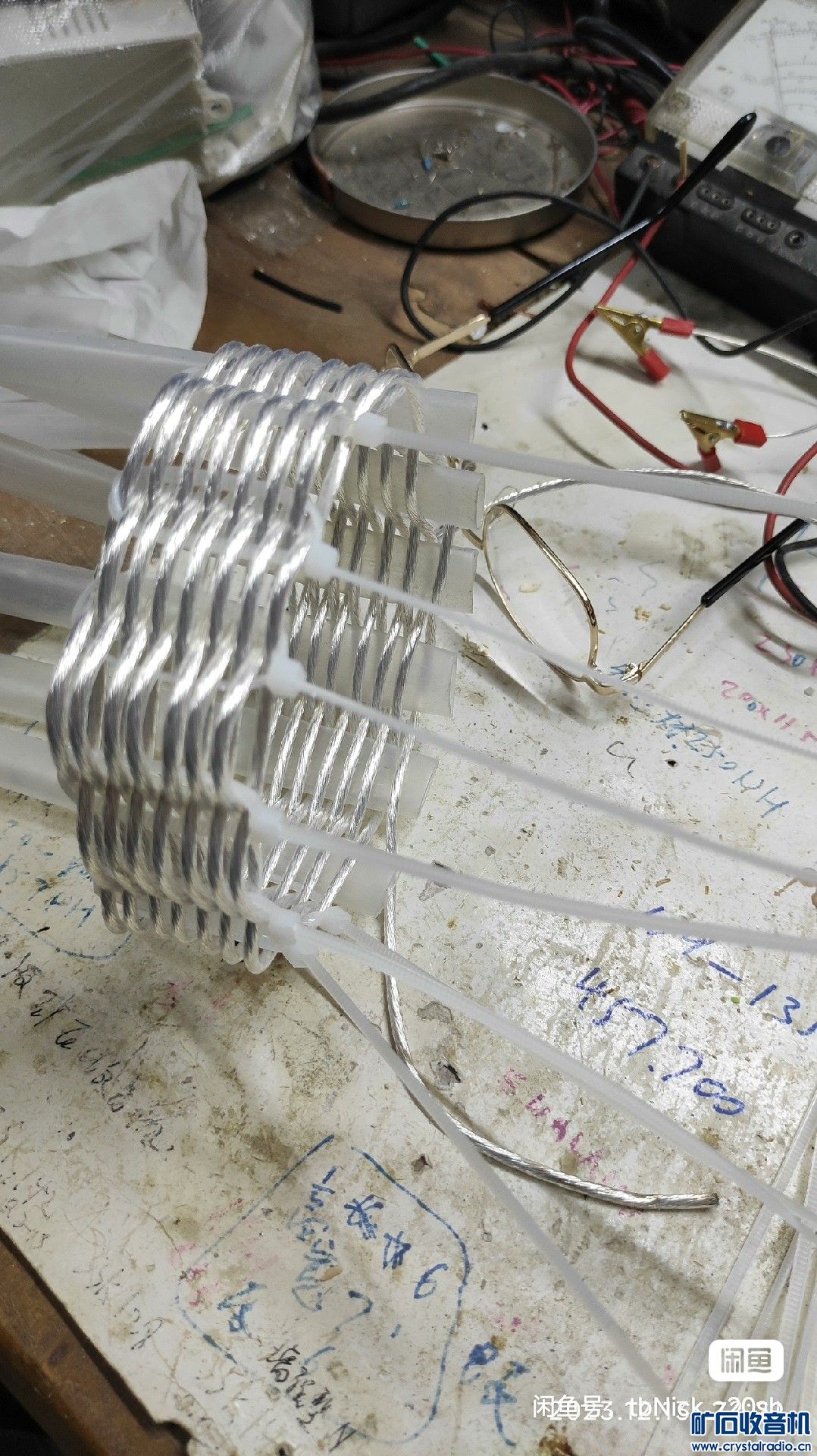

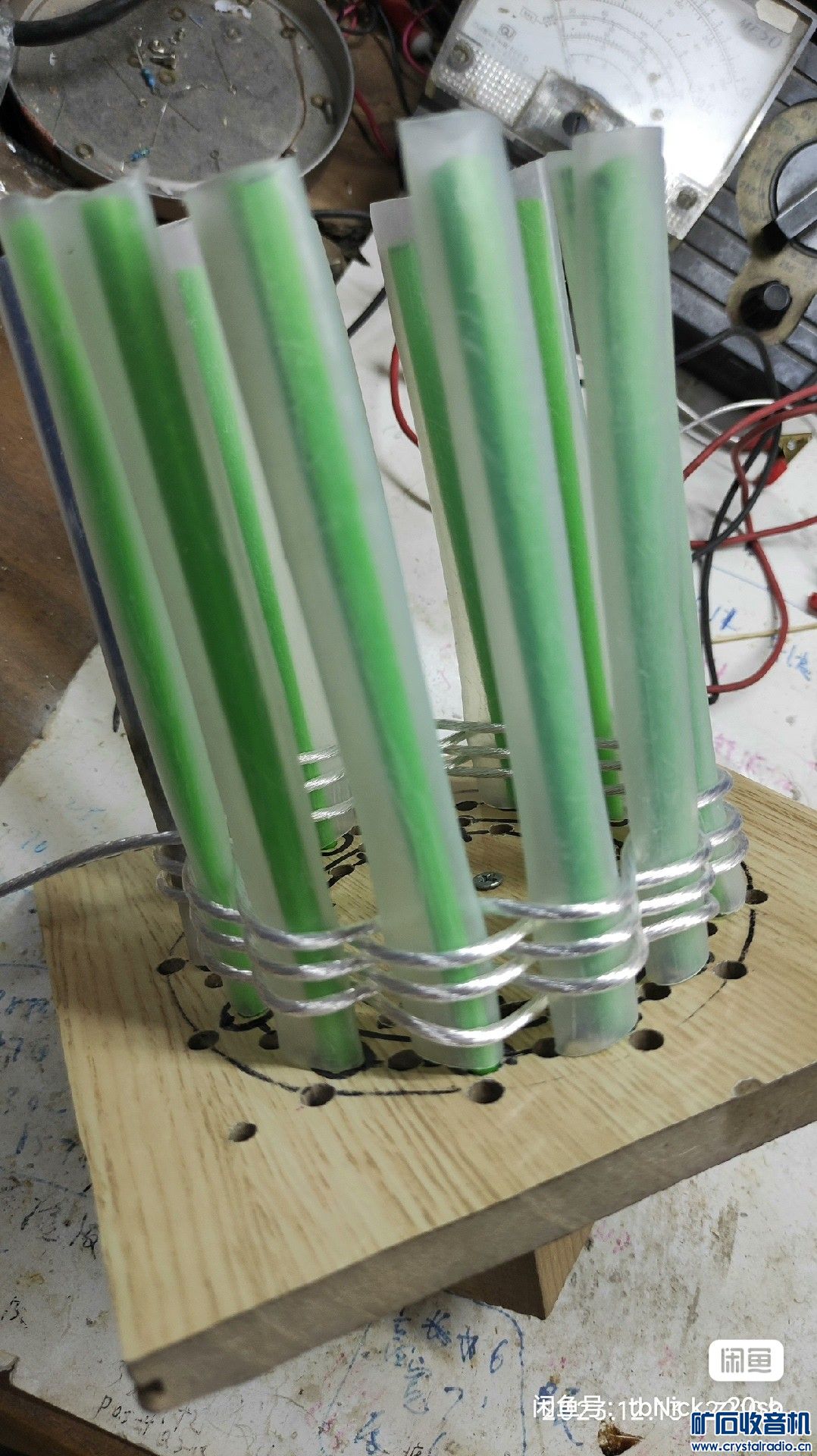

做了一个线圈,4平方特氟龙镀银线绕的花篮线圈,26根短波磁棒,电感1100uh,有很多抽头,效果不错。
 楼主| 发表于 2023-12-23 22:27:18 | 显示全部楼层
晚上收到了  辽宁之声
又收到了  鹤岗电台,中间隔着小兴安岭,之前从未收到过,

 楼主| 发表于 2023-12-24 23:29:47 | 显示全部楼层
又实验了下面的电路,非常简单,没想到效果还很好,这个电路很考验二极管的灵敏度,当接收弱台时,各种二极管的灵敏度就显露出来了,
