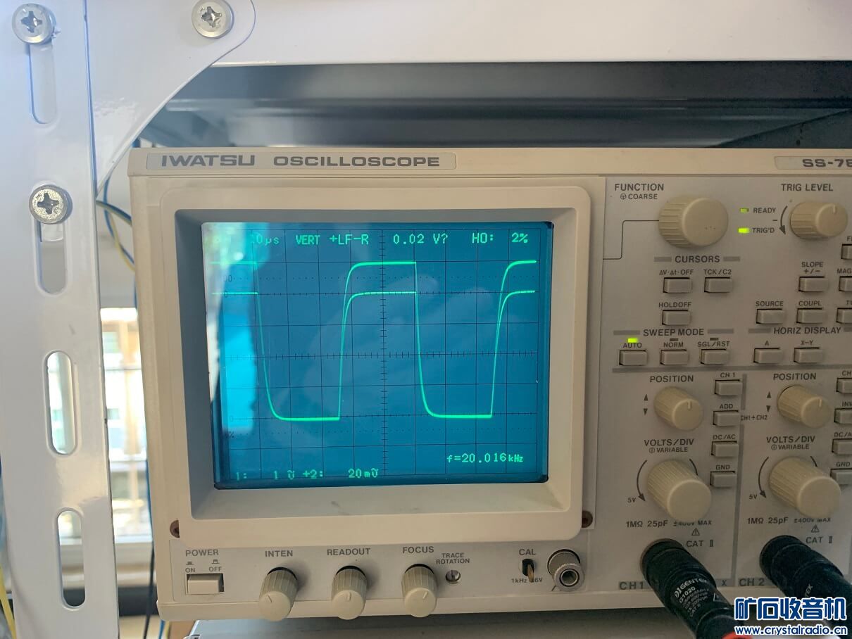

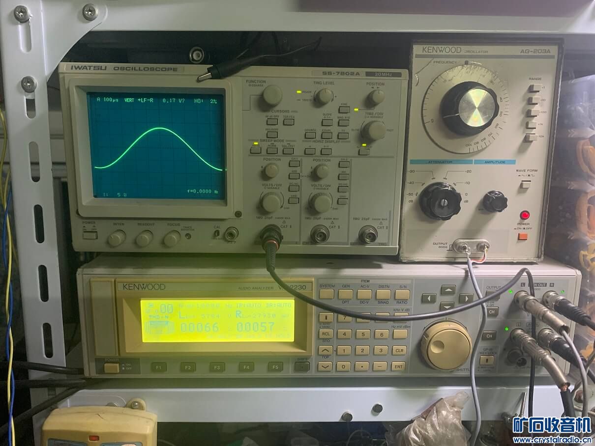

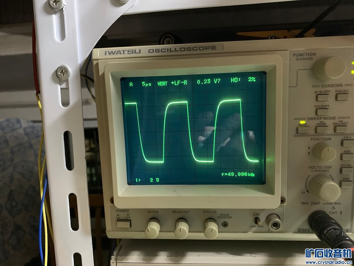

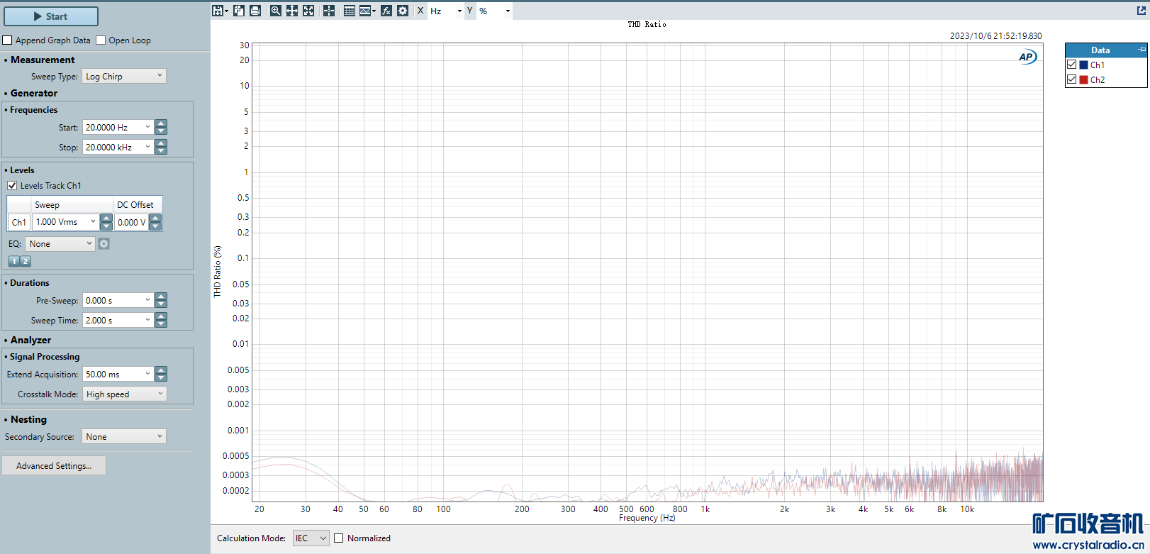

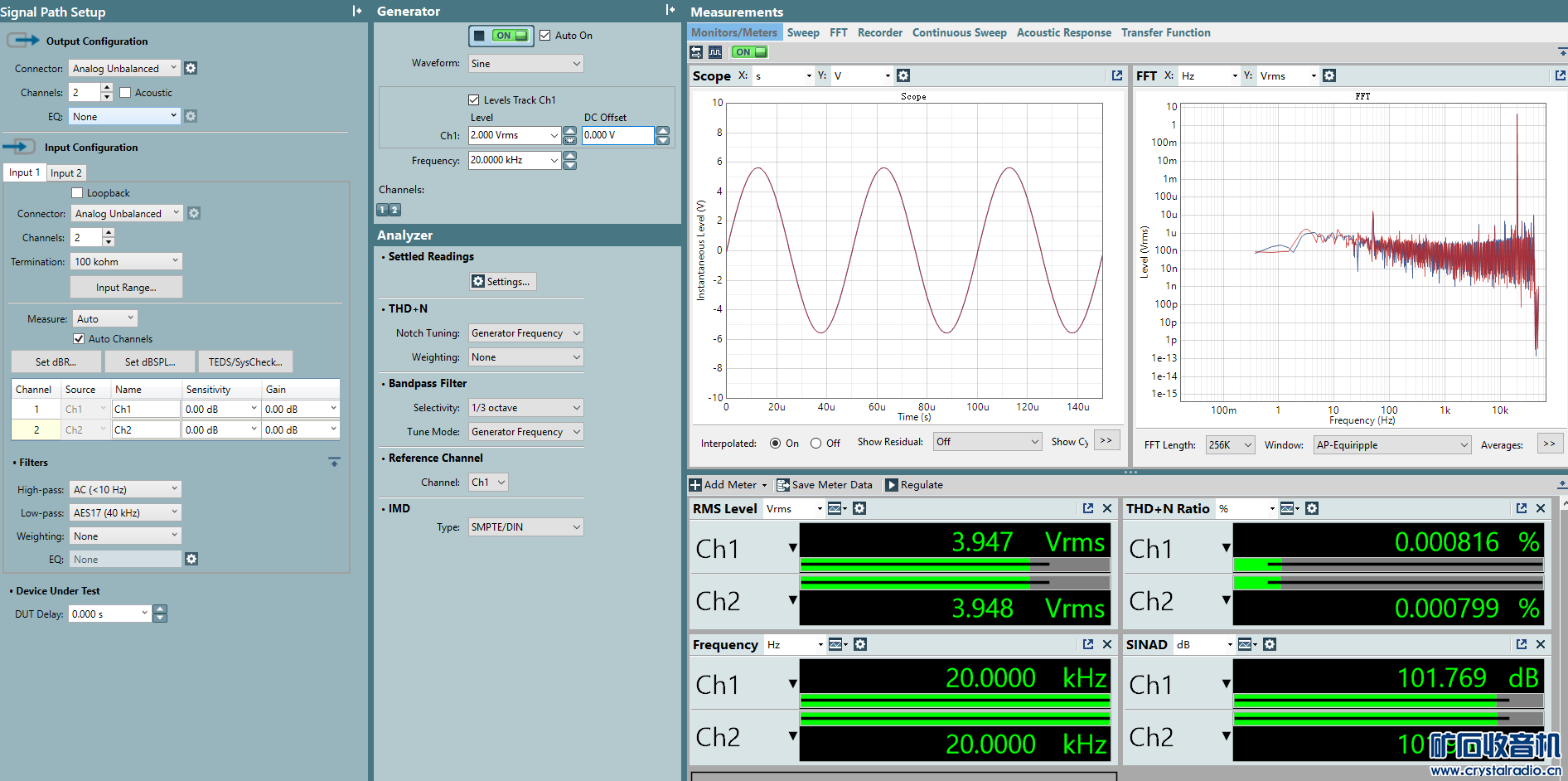

15楼的电路实作测试,复载为8欧电阻,供电电压55V,图片上是2022年年初的记录,因失真仪的精度问题,只能反映0.006%以上的失真,实际失真比这个低,注意方波的测试,受测试电缆和信号发生器的影响,方波看上去不怎么方,今年维修信号发生器后,测试的方波非常好。
哪天有时间用AP再补测一些数据。
1K的THD+N=0.006%
20K的方波
20K方波把输入和输出同时接入,受输入方波的影响,方波看上去不怎么“方”
20K的THD+N=0.0074%
50K方波

传言不可信,这个是我实作的前级,用的是LM4562运放测试数据,IC是在RS买的,价格不便宜,总体指标应该是很不错的,你的那位网友是不是买了假芯片。
