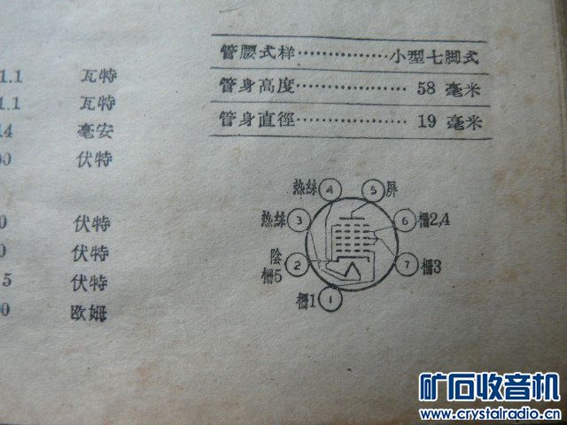

上海159-3电子管收音机6A2的1.2脚连在一起对吗,一点不懂问一下,请教高手,谢谢。
发表于 2023-12-12 10:45:47 来自手机 | 显示全部楼层

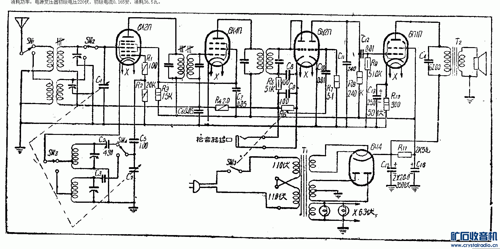

6A2的1脚是振荡柵,2脚是阴极,怎么能连在一起呢?
下面是上海159收音机电路图:
 楼主| 发表于 2023-12-12 11:03:43 | 显示全部楼层
谢谢白版主,我没看清楚,是绑在一起了但是不相通,没仔细看,谢谢版主。
