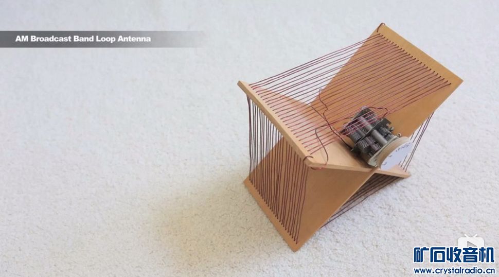

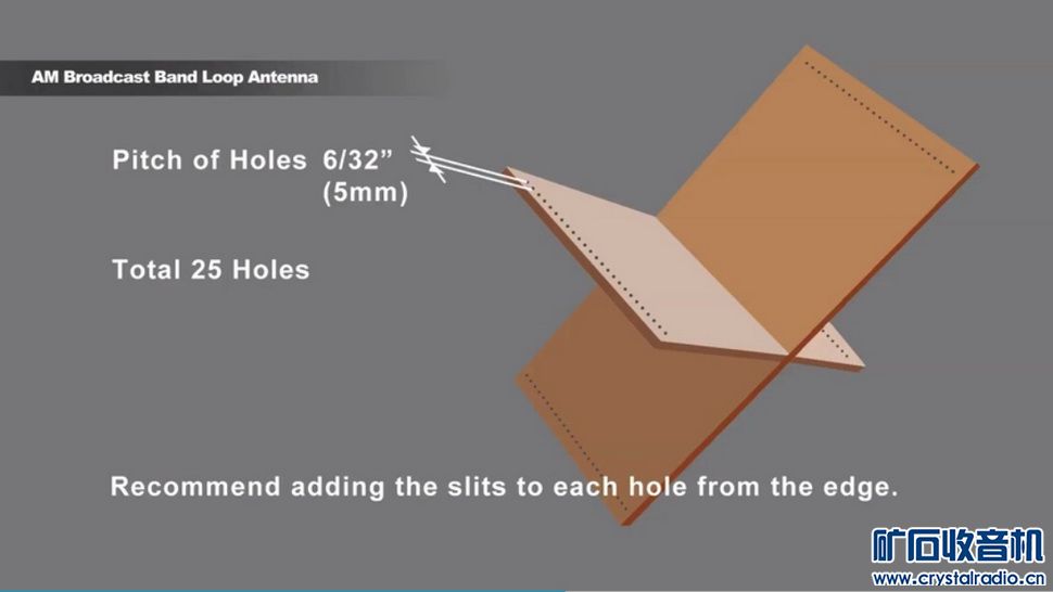

 楼主| 发表于 2023-12-13 13:54:21 | 显示全部楼层
dabfxz 发表于 2023-12-13 12:15
很想知道你的框型天线是如何连到收音机的。能不能画个线路给大家参考?
中波天线制作图纸见图片

发表于 2023-12-13 18:32:56 | 显示全部楼层
wayne898 发表于 2023-12-13 13:54
中波天线制作图纸见图片
不用连到收音机去吗?
 楼主| 发表于 2023-12-13 18:41:58 | 显示全部楼层
dabfxz 发表于 2023-12-13 18:32
不用连到收音机去吗?
不用,天线与收音机磁棒垂直就可以
