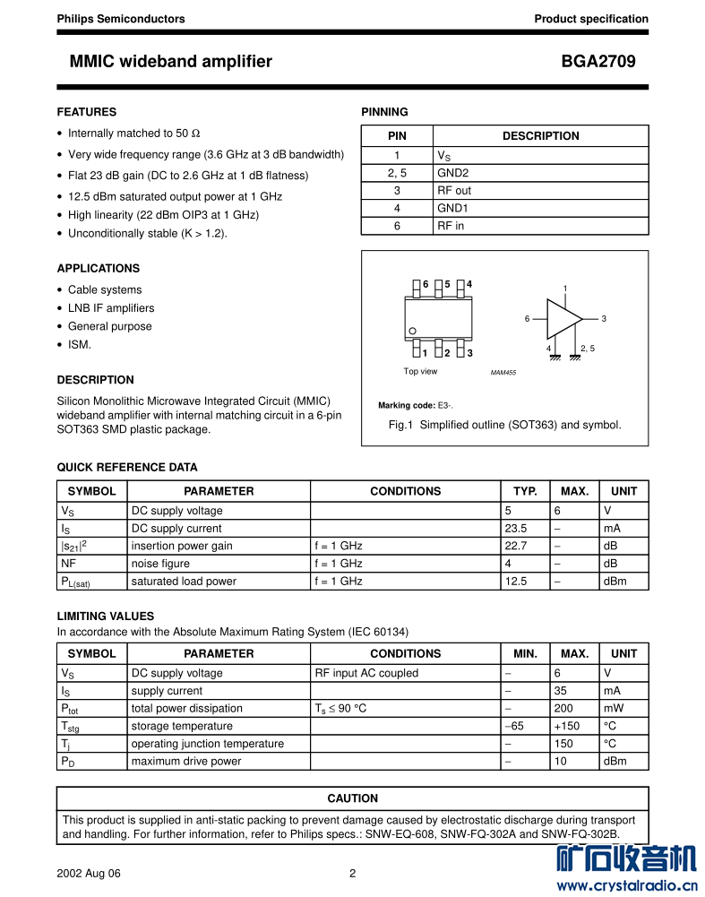

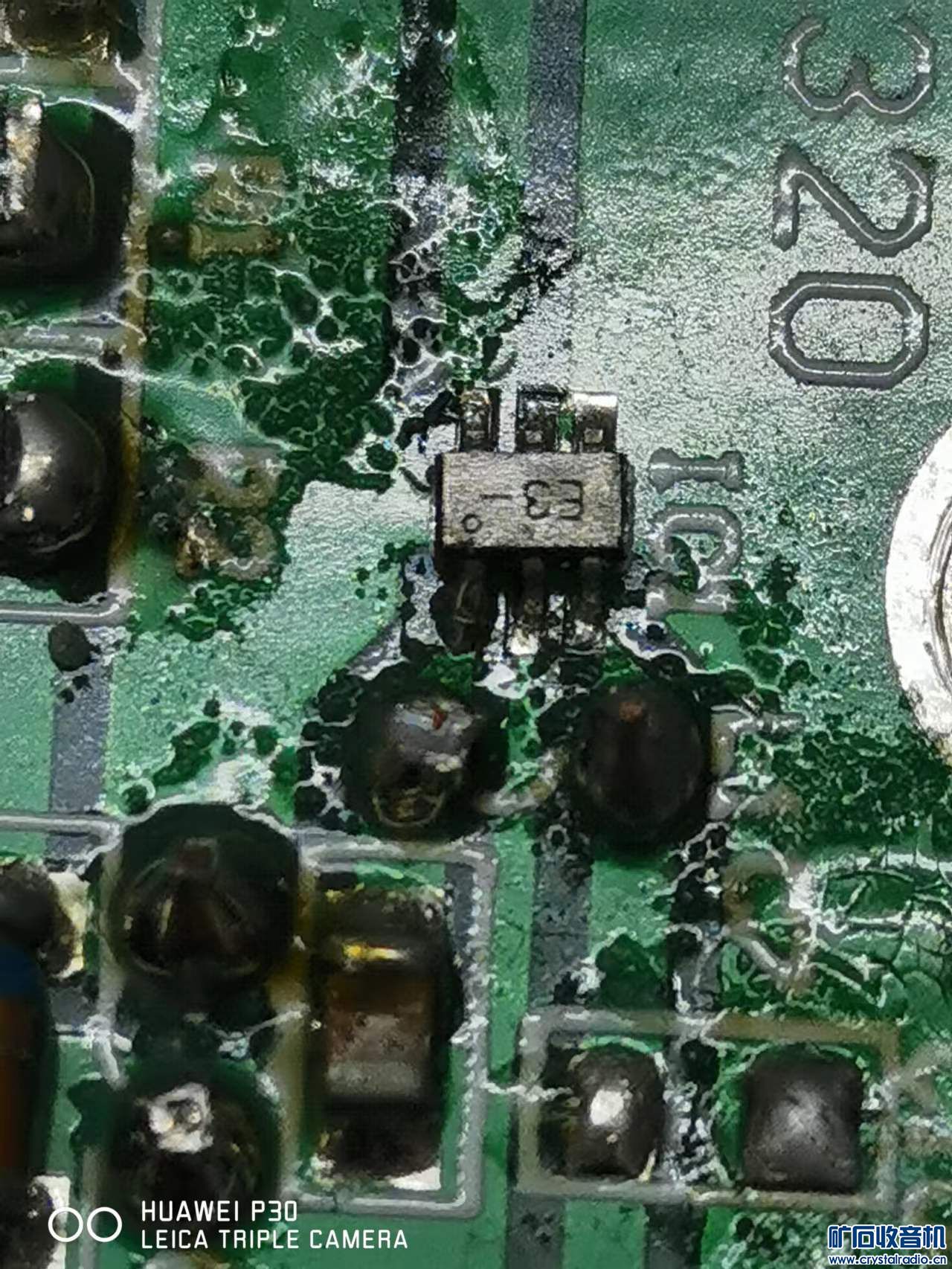

各位大侠:一个CATV线放,里面有一个贴片IC  印有E3字样,究竟是什么IC?想把这个线放,改成FM放大器,不知道是否适用,想知道其型号、参数、噪音、放大倍数等信息,敬请赐教!!
发表于 2023-12-11 12:10:57 | 显示全部楼层
BGA2709.pdf
102.6 KB, 下载次数: 20
