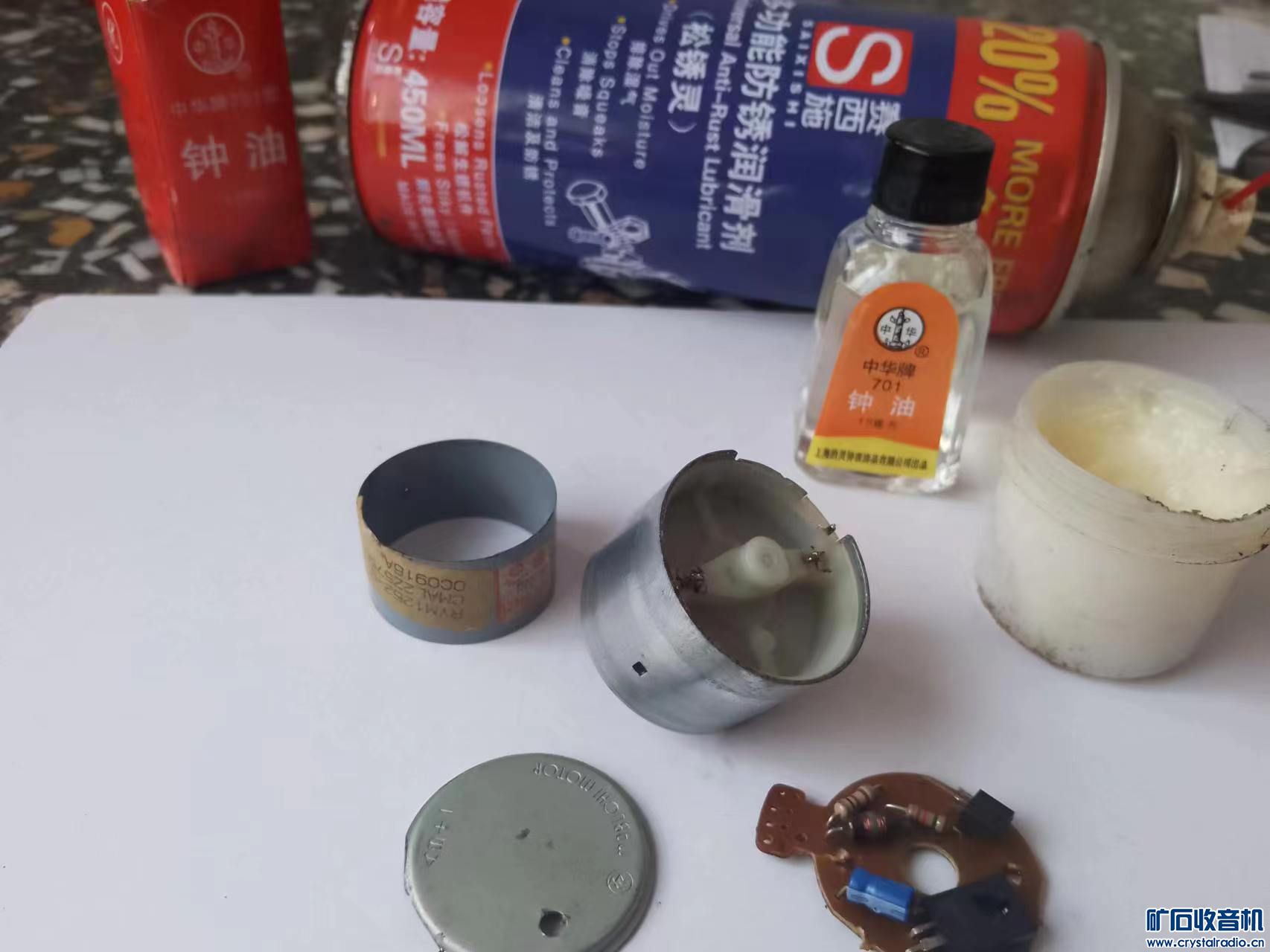

卡座机芯如何打理,先锋TC-W208R
 楼主| 发表于 2023-12-15 16:58:54 | 显示全部楼层
继续折腾,非得打理好了不可
 楼主| 发表于 2023-12-15 17:46:11 | 显示全部楼层
电机经过打理后,已经恢复正常运转,非常流畅,但是新问题又来了,皮带轮不紧了,套到电机轴上比较松,打滑,轻松就取下来,请问卡友们如何紧固。

皮带轮的孔洞中穿过几个细铜丝,然后套在电机轴试试够紧不。
发表于 2023-12-15 19:22:15 | 显示全部楼层
电机轴上用502.
电机当车床用:
水平固定电机,电机转动,在边上固定一水平拖板,用锋利刀片车削502,把502修整厚度均匀,应该可以
发表于 2023-12-28 14:49:07 | 显示全部楼层
把电机朝外挪一点点,固定电机板子的孔,用锉刀或小刀削一下,或把电机固定孔削一下

发表于 2024-1-23 19:15:42 | 显示全部楼层
海明威 发表于 2023-12-15 17:46
电机经过打理后,已经恢复正常运转,非常流畅,但是新问题又来了,皮带轮不紧了,套到电机轴上比较松,打滑 ...
电机通电转起来,热熔胶靠到转轴上一会儿,再把皮带轮按进去,冷却一会就行
