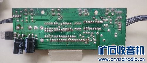

发表于 2023-12-10 13:12:39 来自手机 | 显示全部楼层 |阅读模式
哪位同仁前辈熟悉做过研究?另外,还有两片驱动与控制芯片,KID65783AP另一片是HCF4017B。它的中间有4根灯丝,和2P2P的灯丝一样的。

 楼主| 发表于 2023-12-10 15:59:27 | 显示全部楼层
我看里面有消气剂,还有抽真空封口嘴,有4条灯丝除了体型外,原理很相像的吧...
对了,消气剂下方还有一片电子管顶部的金属圆片。

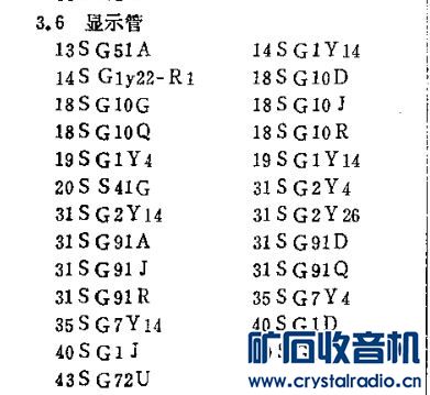

发表于 2023-12-10 18:46:39 | 显示全部楼层
FD-2364A显示管???   按照国家真空管命名标准   FD应该是发射管
FD-2364A在这里应该是包括驱动电路组件的总称。

发表于 2023-12-11 17:48:47 | 显示全部楼层
勉强算是电子管,不为放大专门显示
不过您展示的是低端功放用显示屏
 楼主| 发表于 2023-12-11 19:01:31 | 显示全部楼层
还是见多识广之人了,现在这块小屏,原机电压都有就是不亮,想搞清楚是损坏了还是信号或电源没有供上呢?也没有原图可以参考......
