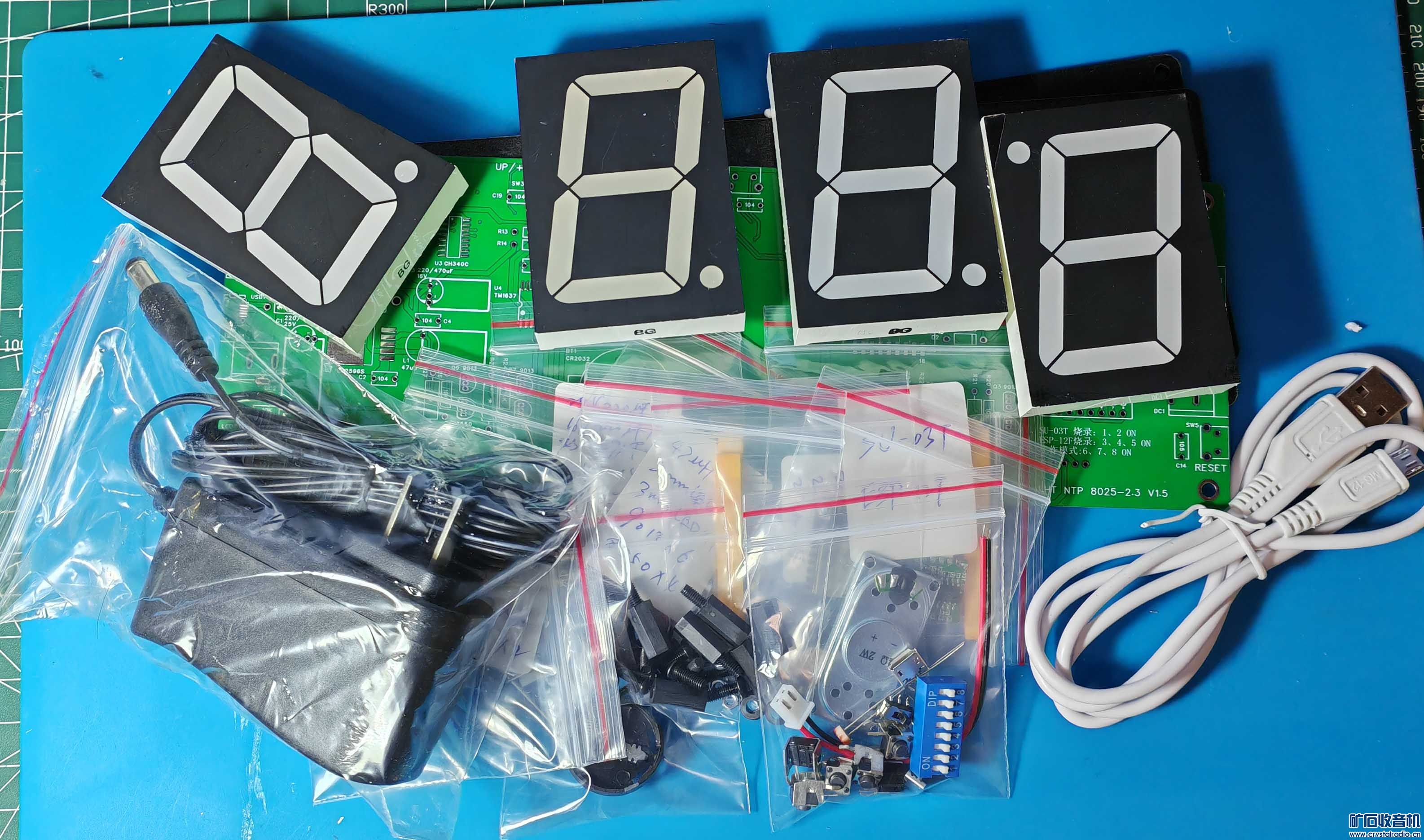

DIY套件 智能语音控制报时钟 2.3吋数码管显示时钟
     该套件两大特点:一是为了便于组装,除集成电路及必要元器件如Micro-USB接口等,其他阻容等类器件全部采用插接件,焊接容易。二是采用大屏幕2.3吋超大显示数码管,显示屏尺寸:210x70mm,时钟外观尺寸:240x80x35mm,观看方便、距离远。
     含有组装语音报时时钟的全部元器件和亚克力前后脸以及外接电源,USB刷机线等。只要按照原理图、PCB图及BOM表焊接组装即可。时钟固件已烧录完成,组装完成后即可使用。
     使用时,有WI-FI可以连网运行,与网络同步,无误差。走时电路采用高精度进口时钟芯片RX8025T,即便无WI-FI也能离线运行,此时月误差小于2秒。
     智能对话,语音操控。音频输出功率达2W。具有整点报时和六路闹钟功能。
     拍下后联系店主索要原理图及使用说明书等资料。其中ESP-12F及SU-03T的固件已经刷入。焊接完成后即可使用。也可以索要固件,自行写入。

发表于 2023-12-10 10:42:03 | 显示全部楼层
有线还是无线供电?
发表于 2023-12-10 10:49:52 | 显示全部楼层
2.3吋的数码管,很适合客厅使用。
但,设置相对太复杂了,要是跟其它wifi对时的数码管钟那样,可以通过扫码打开网页或小程序完全所有设置项就方便了。
 楼主| 发表于 2023-12-10 10:58:02 | 显示全部楼层
diy2016 发表于 2023-12-10 10:42
有线还是无线供电?
已配备12V1A电源。
 楼主| 发表于 2023-12-10 10:59:15 | 显示全部楼层
华昕 发表于 2023-12-10 10:49
2.3吋的数码管,很适合客厅使用。
但,设置相对太复杂了,要是跟其它wifi对时的数码管钟那样,可以通过扫 ...
只需配网,其他设置均可由语音控制实现。就是所说的会话式的设置。
